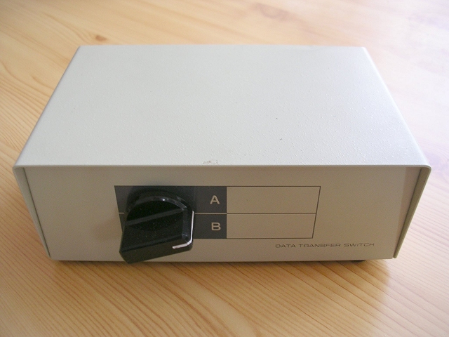

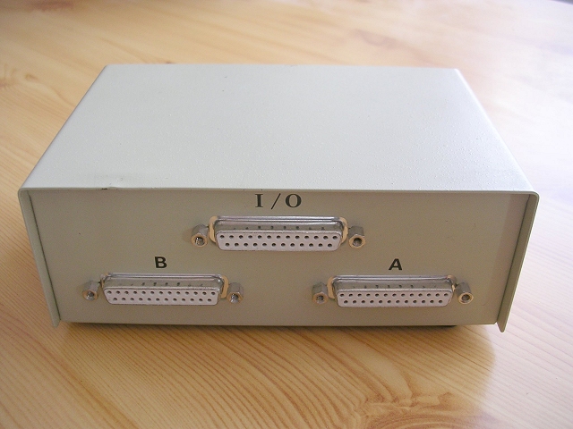

(#) vizor válasza neogeo2 hozzászólására (») Márc 28, 2007 /

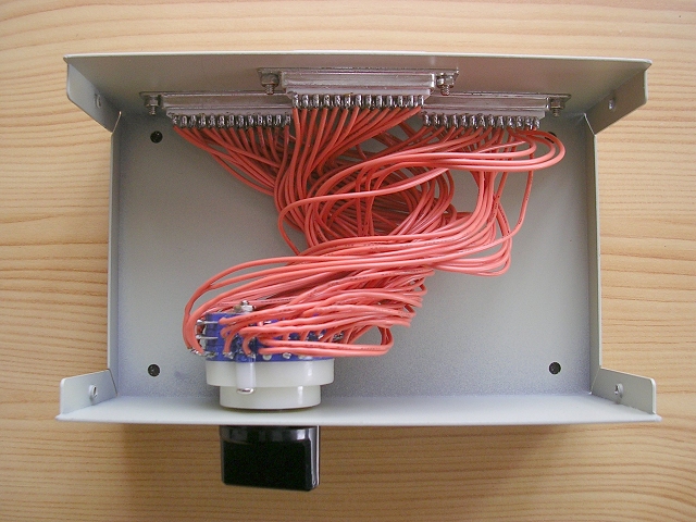

Megtaláltam mind a hármat a szekrényben (a 2 és a 4 gépes mechanikust és a 2 gépes elektronikust). A két mechanikust szétszedtem és gyakorlatilag nincs benne elektronika, csak egy nagy mechanikus váltókapcsoló. A portok összes kábele be van kötve valahova.
Az elektronikust nem akartam szétszedni, de ha jól emlékszem, 0.5 másodpercenként kapcsol egyik vagy másik gépre. Lehetséges, hogy a hardverkulcsod azt nagyon nem fogja szeretni, hogy fél másodpercenként elveszti a kapcsolatot (van olyan hardverkulcs is ami akkor se nagyon műxik, ha nincs bekapcsolt nyomtató a végén, bár ezek elég régiek voltak). Gyakorlatilag az elektronikussal azok a nyomtatók se működtek, amik nem voltak felkészítve a hálózati használatra, ezért kellett venni mechanikust. Szépen felraktam az asztalra ahonnan mindenki elérte

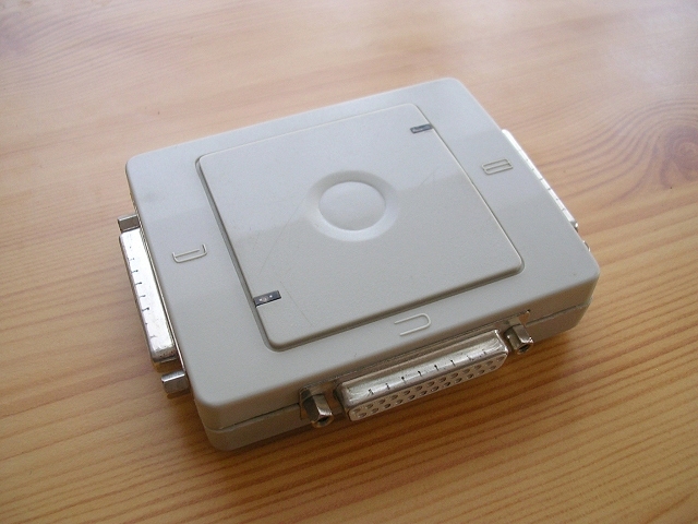

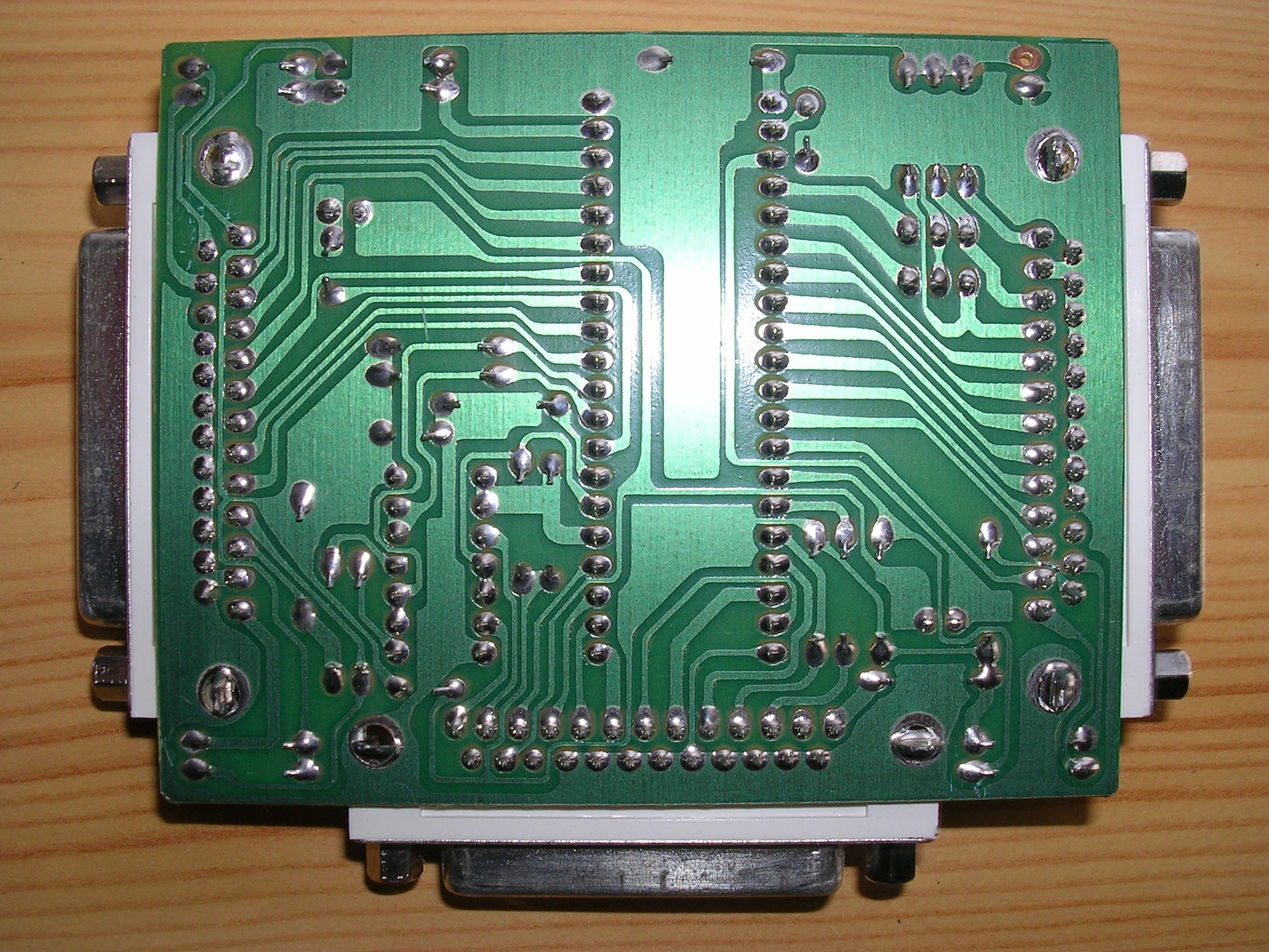

(#) vizor válasza neogeo2 hozzászólására (») Márc 30, 2007 / 4
Szóval ha nem találja a kulcsot akkor csak OK és megy tovább ? Akkor jó lehet az elektronikus, legfeljebb többször kell okézni ha épp nem arra "figyel" a váltó.

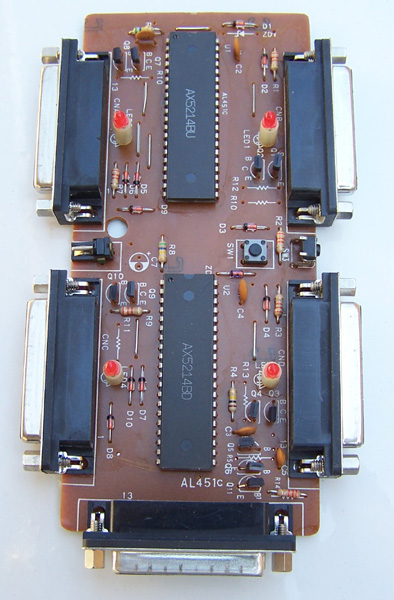

Szétszedtem a 2 gépes elektronikust. A tartalma egy speciális 40 lábú IC, AX5214B, az adatlapja szerint ez egy speciálisan printerport váltó cucc A végén lévő betű jelzi, hogy 2 vagy 4 portos. Van még mellette egy HD74HC32P quad 2 input OR gate, 2 tranyó (A1015), pár ellenállás, kondenzátor, dióda, 2 led meg a 3 printercsatlakozó. Ha érdekel, majd lefényképezem a panelt. Áramot magából a portból vesz.

Azért, hogy kerek legyen a téma, majd lefényképezem vagy bescannelem a panel 2 oldalát, hátha valaki akar majd foglalkozni vele.
(#) vizor válasza vizor hozzászólására (») Ápr 2, 2007 /
Az elektromos printerosztó...
A mechanikus printerosztó...

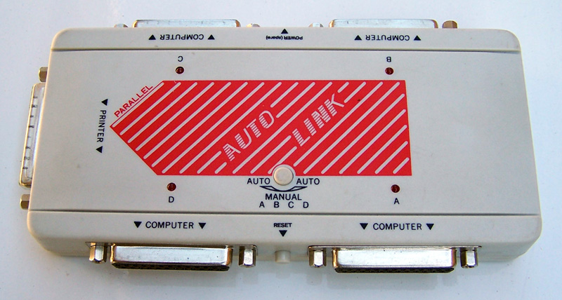

(#) lelkes amatőr hozzászólása Ápr 17, 2007 /
Itt meg van egy 4 to 1 variáció, kézi meg automata váltással, és kétirányú.

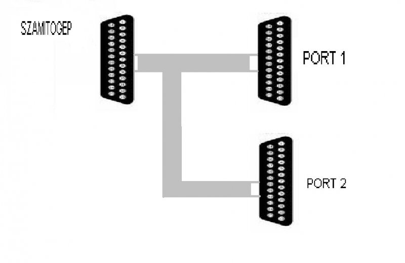

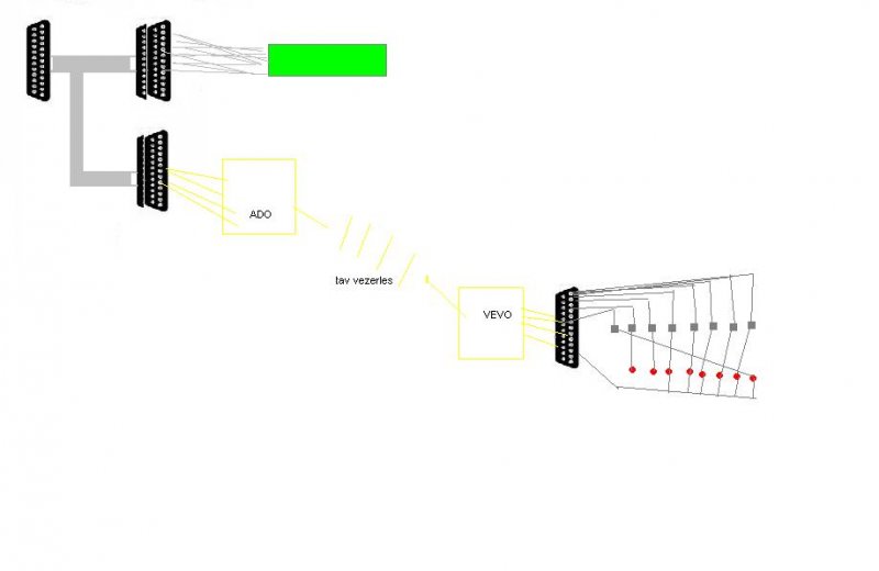

Epitetem mar printer portra (azaz LTP) ledeket , kijelzot stb. es szeretnem ha meg lehetne oldani hogy a portot eloszam hogy ket dolgot tudjak hasznalni egyszere (1 kep),de a szamitogep ket kulon kimenetkent ismerje fel. Tovabba szeretnem ha meg lehetne oldani a port kabel nelkuli jel atvitelet (2 kep).Ha lehet ne keljen programozni mert nem tudok. Kutatam sokfele, de nem talaltam valaszt a forumokban es ezert nyitotam uj temat.
(#) Hp41C válasza attila2010 hozzászólására (») Feb 10, 2011 /
- Az első kérdesre a bővítő LPT kártya beépítése a legegyszerűbb megoldás: kapható ISA, PCI buszos kivitelben is.
- A második kérdésre:
-- USB - LPT konveter - 5-6 m távolságig,
-- COM - IrDa infravörös átvitel, IrDa kompatibilis eszközökhöz,
-- USB - BlueTooth rádiós átvitel BlueTooth eszközökhöz, modulhoz. Ha modult használsz, a kezelendő rendszer soros porttal kapcsolódhat.
-- Egyéb vezeték nélküli kapcsolathoz programozni kell.
