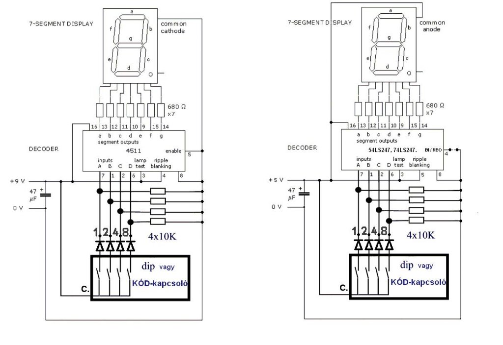

Miért pont negatív? Ahhoz hogy neked valamit kiirjon vagy diódákkal összekötögeted a kettes számrendszert, vagy vezérlő IC vel hajtod meg a cd4511-et, ami a Cd4510.
Itt a diódás rajz:
Sb kapcsolók értékei sorba:
Balrol jobbra:1-2-4-3-5-6-7-8 kilencet nem iratja ki.
Ha ugyan ezt akarod megépíteni, de negatív feszt kapcsolni akkora az IC ABCD bemenete elé beraksz invertáló tagot, és a diódákat megfordítod, meg a tápfeszt is.

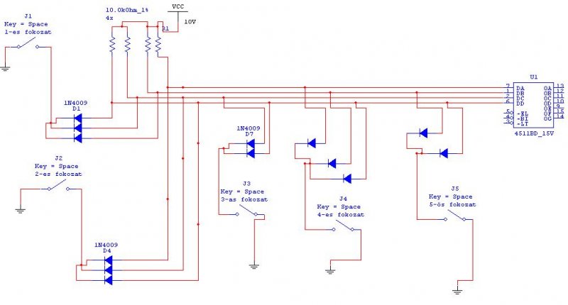

fokozatszám kijelzőt csinálok,úgy már müködik a kapcsolásom,ha az ABCD bemenetekre egy sima pozitív jelet érintgetek,de a motos sebváltójának kapcsolójáról negativ jelek jönnek le,ezért nekem úgy kéne bekötnöm a 4511-et hogy ha például nagatívot érintek a hetedik lábhoz akkor irjon ki nekem egy 1-est.Most ez történik,de csak akkor ha pozitívot érintek hozzá

(#) dbase válasza GutMaan hozzászólására (») Júl 19, 2010 /
Ha pozitív lenne a vezérlésed szépen működne is ahogy írtad.
De egy másik ötlet, csak több dióda kell hozzá.Tervezem pár perc kell.
(#) dbase válasza GutMaan hozzászólására (») Júl 19, 2010 / 1
Kész a kapcsolás.Mellékelem.
Alap helyzetben, ha üresben az autó az összes bemenetére azaz ABCD-re plusz tápfeszt kap, valószínű 8-ast mutat. Ha berakod:
-1-esbe akkor a BCD testre kerül, és csak az A kap tápot.
-2-esbe akkor az ACD testre kerül, és csak a B kap tápot.
-3-asba, akkor a CD testre huz, és az AB kap tápot, agy 3-at jelez ki.
Ennél eccerübbet senki nem fog neked tervezni az tuti.
Szimulácioba kipróbálva müködik!
A 4511, 3-4-16ost lábát pozitivra kösd, az 5-8at meg a testre.El ne felejtsd.

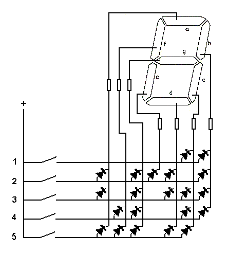

(#) aattiillaa hozzászólása Nov 10, 2011 /
Szeretnék építeni egy 7 szegmenses H váltó kijelzőt, a problémám, hogy nem nagyon csináltam még ilyet.
Ehhez felhasználnám a korábban itt mutatott kapcsolást, ahol egy 4511-es BCD-vel van meghajtva a közös katódos kijelző.
Én annyiban módosítanám, hogy a dip kapcsoló helyett lenne 5 db kapcsolóm, amit úgy diódáznék ki, hogy egy adott kapcsoló lenyomásakor a neki megfelelő számot adja a BCD bemenetére (TINA-ban próbálkoztam, csatoltam az eredményt, itt a ledek jelentik a BCD egyes bemeneteit).
Ha azt a dip kapcsolót evvel helyettesíteném, az működőképes lenne?
(#) Sebi válasza aattiillaa hozzászólására (») Nov 12, 2011 /
Én nem bonyolítanám, hanem őskori módon diódákkal építeném meg...
