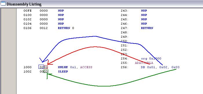

(#) zenetom hozzászólása Jún 7, 2011 /
Kb. egy év után megint érdeklődök a 18F-es szériánál lévő "Táblaművelet" iránt (TBLRD*).
Már nagyjábból minden világos, csak magának az adatnak a letárolása nem.
Ebben a hozzászólásban a
  1. PROGRAM_ADAT
  2.         DB d'3', d'6', d'9', d'12'
részre lennék pontosabban kíváncsi... mert nem teljesen látom át, az MPLAB Disassembly ablakát se.
A csatolt képen lévő kódban csak úgy beírkáltam értékeket, és nem értem hogy minek vannak ott azok a NOP-ok, meg miért csak 1010-ig tart a kód, amikor 18byte adatot foglaltam le?
Szerk.: ja és egy sorban nem fér el sok adat, szóval mondjuk ha 250 byteot akarok beírni, akkor hogy kell több sorban leírni? Minden sor elé rakok egy "DB"-t, és utána mehetnek a byte-ok?
(#) potyo válasza zenetom hozzászólására (») Jún 7, 2011 /
Valójában 1000-tól 1011-ig tart a kód, mert a következő cím, amit kiírna ott balról, az az 1012. Így viszont pontosan 18 bájt van.
Ami engem jobban zavar, hogy hová lett a 0xFC? Gyanús, hogy nemjó ablakot nézel, mert ezek ugye nem utasítások, viszont a Disassembly listing megpróbálja annak értelmezni. Ezért inkább a View->Program Memory ablakban keresd az adataidat.
Illetve nekem úgy rémlik, hogy a programmemóriában DT-vel kellene az adatokat elhelyezni, nem DB-vel. De lehet, hogy tévedek, mindenesetre egy próbát megér, ha valami úgy tűnik, hogy nem stimmel.
(#) zenetom válasza potyo hozzászólására (») Jún 7, 2011 /
Kicsit utánanéztem az MPLAB helpjében, és a DT-t a 12/16F-es PIC-eknél szokták használni (a képen is látható, ez a RETLW-s módszer..)
Ír a DB-ről is, de persze azt úgy hogy ne értse meg egykönnyen az ember, de megpróbálom értelmezni.
(Lehet hogy ezt a DB-s részt a disassembly nem tudja máshogy megjeleníteni?!...)
(#) zenetom válasza zenetom hozzászólására (») Jún 7, 2011 /
Megvan!
Csak sikerült rájönni.
A DB-nél azért írta ki a NOP-okat, mivel a 2. oszlopban az utasítást írja ki hexa kódban (vagyis a címét..), illetve az operandus értékét "csapja hozzá".
A kép elárul mindent.
Sajnos csak egy pár számmal működik, aztán gondol egyet és valami mégse jó.
Ez nekem magas.
Vagyis csak akkor van baj, ha több, mint 30byte-ot szeretnék beírni.
(#) foxi63 válasza zenetom hozzászólására (») Jún 7, 2011 /
Fontos, hogy az adatok ne lépjenek át laphatárt!
azaz az összes adat 0x00 és 0xff területen legyen, vagy
0x100 és 0x1ff területen. Ha laphatárt átlépi az adat, akkor nem lesz jó a beolvasás.
(#) zenetom válasza foxi63 hozzászólására (») Jún 7, 2011 /
Ezt azthiszem írja az MPLAB helpje, de köszi hogy írtad!
Viszont! Ha egy többsoros kódrészletet másolok és beillesztek, akkor meghülyül, de ha csak egy sort, akkor meg jó. Eddig ez a legmegmagyarázhatatlanabb dolog, amit tapasztaltam az MPLAB-ban. Így jár az, aki mindent tudni akar.
(#) Hp41C válasza zenetom hozzászólására (») Jún 9, 2011 /
MpLab + 18F assembly adatmegadásnál ügyelni:
- minden sorban kizárólag páros számú byte -ot megadni - ha páratlan számút adsz meg, kiegészül egy 0x00 -van (nop) ...
- a sorban ne legyen láthatatlan karakter (TAB lehet)... A több soros beillesztésnél lehet, hogy ez a hiba.
(#) zenetom válasza Hp41C hozzászólására (») Jún 9, 2011 /
Akkor már érthető miért bolondult meg, nem tetszett neki a delphis sortörés...
Az Enter kódja egymás után a 13, 10 kódok (decimálisban), és én a delphis programban csak a 13-at írattam ki, de most hogy a 10-et is beszúrom, elfogadja az MPLAB.
