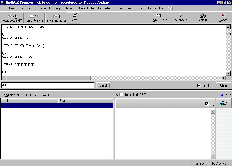

Az AT parancs amivel vezérelni lehet a telefont. Általában a telefonokhoz a gyártó oldalán adnak ki ilyen doksikat, én SE és siemenssel foglalkoz(tam/ok)
pl.: http://developer.sonyericsson.com/ első körben kihagynám a kontrollert és pc-ről terminállal kisérletezgetnék, csak hogy lássál is vmit. A parancsok le vannak írva a doksikban szal próbálgatni kell őket. Ha elakadtál nyugodtan kérdezz üdv AM2k
Nagyon fontos a PIC és a Mobil kommunikációjánál, a kiküldött utasítás pontos szintaxisa. Ezt lárhatóvá tehető, gyakorolható egy SIEMENS 35-45 sorozatú telcsivel, egy adatkábellel, és a SX45CZ nevű programmal, amit a Netről le lehet tölteni. A felhasználói felület megnézhető a mellékelt képen. Bocs, hogy a progit nem teszem közzé, de konkrét igény felmerüléséig nem áldozok időt a keresgélésre. Kép: Hivatkozás

Az a kérdésed, hogy a CR és az LF mit jelent? (Miért kell barkóbázni?) A CR "kocsi vissza" az LF meg "új sor". Ezek vezérlő karakterek.
Én jobban meg tudom jegyezni a rövidítéseket, ha tudom, hogy miből jön, meg úgy általában több értelme is van, mint magyarul (félrefordítják néha).
Hátha te is így vagy ezzel: CR: carriage return LF: line feed Egyébként magyarul úgy van, ahogy MPi-c mondja.
