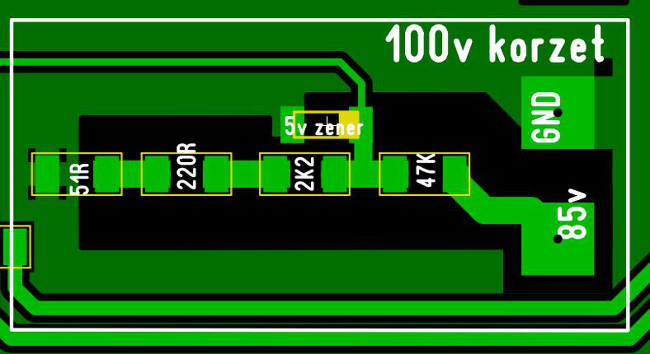

Ugye a zenernek nem teljesen szögletes a karakterisztikája. Méretezd úgy, hogy 100V-nál mondjuk csak 4V legyen az osztó kimenete, vagy zener helyett tegyél egy plusz diódát a táp felé (ez van a pic lábán is belül, de biztos ami biztos).
Bár most, hogy nézem a rajzodat nem is értem mit csinál ott az a zener nyitó irányban. Nem az osztó alsó tagjára szeretted volna kötni párhuzamosan, záróirányban?

Ohh, a lényege az lenne, hogy védje a PIC-et.
A megoldásom, gondolom jó, de így feszültségesést eredményez.
Itt a nyitóiránya gondolom felfelé lesz?
ktamas66: arra gondoltam, ha esetleg valaki nagyobb tápot küldene rá mint 100v, akkor a zéner levágja és megvédi a PIC-et, ezért van nyitóirányban a PIC felé.
Vagy ezt rosszul tudom és látom?
Nem így kellene lennie?

Ha R6-al párhuzamosan lenne, pont akkor védné. A jelenlegi rajzodban, mivel a PIC felé folyó áram közel 0, így nem esik feszültség rajta, nem véd.

Értem, köszönöm, beteszem párhuzamosan.

(#) kzozo válasza don_peter hozzászólására (») Nov 24, 2015 / 1
Így gondoltam:

Így jó lesz?
Az eredeti, éles kapcsolás rajzát csatoltam.
Igen
