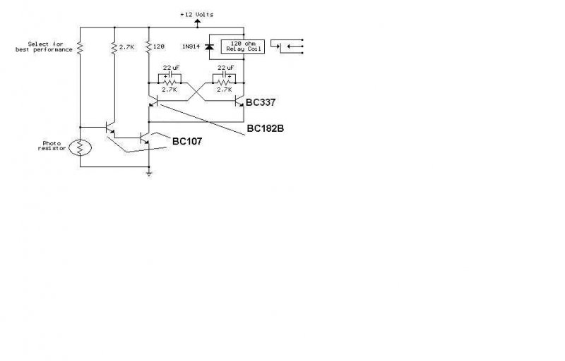

Sziasztok! Összeraktam az alábbi kapcsolást, működik is, csak egy gondom van vele, mégpedig, hogy a relé elengedéséhez hatalmas nagy fényerőre van szükség. Ebben szeretném kérni a segítségeteket, hogy a relé behúzása és elengedése körülbelül ugyanakkora fényerőnél történjen.
Köszi előre is!
Gondolom a itt arról van szó, hogy a relé elengedéséhez a feszültségnek kisebbnek kell lennie, mint a behúzáshoz...
Hello! Ez így van, de a tranyó erősítése ezt a különbséget csökkenti. De sokkal célszerűbb, ha Fet-et használsz, és nagyobb ellenállást-potit. Mert itt az LDR-nek a tranyó bázis-emitter feszültségét kell söntölni, ahol csak 600mV körül van a feszültség. és ezt csak kis ellenálláson, avagy nagy fényerőn képes megtenni. Fet-nél más a helyzet. Lehet nayg az impedancia. De egy BS170 is bőven megteszi.
Egyébként az nem lenne jó, ha ugyanannál a fényerőnél húzna és ejtene a relé, mert akkor a határon, ki-be kapcsolgatna.
Értem, akkor FET-tel próbálkozom. Ilyen IRFXX-ek úgyis vannak bőven itthon. Köszönöm a segítséget!

Csináltam egy kapcsolást multisimben, ennek működni-e kell és ugyan akkora fénynél kapcsol be, mint ki. A potméterrel sorba kell egy photoresistor (fényellenállás). Ezt egy templom kivilágításához terveztem, hogy ne kelljen állítgatni az időrelét. Ha sötét lesz akkor bekapcsol. S1 helyére kerülhet egy 12V-os relé. Ha valaki tudja hasznosítani akkor jó, itt van. A hozzászólás módosítva: Márc 26, 2016
