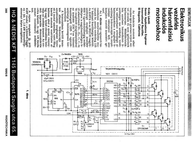

(#) szikorapéter hozzászólása Nov 9, 2021 /
Sziasztok. Esetleg azt valaki meg tudja mondani hogy a 74LS175-öst helyettesíthetem-e 74LS174-essel? Nem láttam különbséget a két ic között igazából.
Válaszokat előre is köszönöm.
(#) majkimester válasza szikorapéter hozzászólására (») Nov 9, 2021 /
Különbségek::
A 174-ben 6db D tároló van csak ponált kimenettel
a 175-ben 4db D tároló van ponált és negált kimenettel
Ha csak úgy általában kell neked D flip-flop, és nem kell negált kimenet és a lábkiosztás nem számít, akkor lehet helyette használni. Közvetlen viszont nem lehet berakni helyette.
(#) Hutty válasza szikorapéter hozzászólására (») Nov 9, 2021 /
Ha mint áramkört szeretnél, akkor lehet.
De: 174-es 6 db flip-flop Q kimenettel
175-ös 4 db flip-flop Q és inverz Q kimenettel.
A tokozás is máshova vezeti a ki és bemeneteket.

(#) Gafly válasza szikorapéter hozzászólására (») Nov 9, 2021 /
Az attól függ, lásd adatlap.
A 174-ben hat flipflop van, és nincsen kivezetve a negált kimenet,
a 175-ben csak négy van, de mindkét kimenet ki van vezetve.
(#) szikorapéter válasza majkimester hozzászólására (») Nov 9, 2021 /
Lényegében a cél ennek a kapcsolásnak lenne a jel előállító része kísérleti célzattal megépítve, viszont hestore-n csak a 174-es elérhető.
(#) Suba53 válasza szikorapéter hozzászólására (») Nov 9, 2021 /
Nem egyformák. A 174-ben 6db "D" flip-flop van egy kimenettel, a 175-ben 4db "D" flip-flop van és a kimenetnek a negáltja is ki van vezetve.
De ha csak max 4db "D" kell neked, és nem akarod használni a negált jelet is, akkor mindegy hogy melyik tokra tervezel.
Itt azért pár negált kimenet is fel van használva.
74LS175 kapható a Lomexben.
Csak mielőtt megépíted a kapcsolást. Ez nem frekvenciaváltó. Fix frekvenciával hajtja meg a motort, és nem is alkalmas arra, hogy ezt megváltoztasd, mert a frekvenciával arányosan a motor feszültségét is csökkenteni kellene. Az áramkör maximum arra képes, hogy egy 3 fázisú motort 1 fázisról üzemeltess, de ott is a motor szinusz helyett négyszög jelet kap, amit nem tudom az mennyire tolerál.
A kapcsolás egyébként eredetileg az IR AN-985 application note-jában szerepel. Ott írja is, hogy az 555 360Hz-re van méretezve, a 175 kiemenetén pedig 60Hz van.
A hozzászólás módosítva: Nov 9, 2021
Igen olvastam róla hogy kerek 60hz a kimenet és nem szabályozható. Egyenlőre csak a jelalakok vizsgálatához kellene, hogy lássam kb. mi az amit ki szeretnék később programozni.
