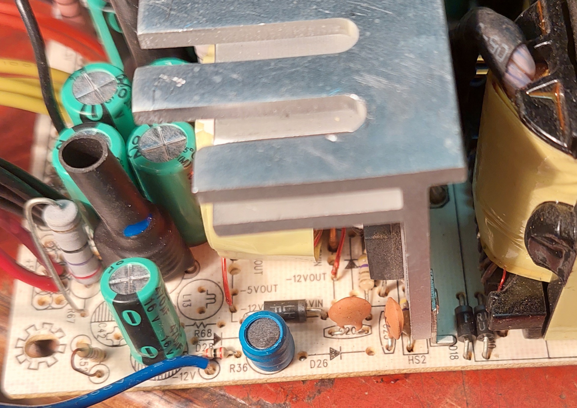

Szia! Ha ezt a rajzot nézem ami szinte ugyan az amik fellelhetőek ezzel a 2005Z vezérlővel kapcsolatban, akkor a +12V-os kimenet negatív párja ugyanarról a tekercsről van levéve csak kisebb áramú fordítottan beépített diódákkal. Ha azokat a kisebb teljesítményűeket kicserélném nagyobbakra pl. STPS4045CW-re (ilyen van éppen három is) de azoknak csak az egyik oldalát használnám fel és összefordítanám a kettőt és a harmadikat is polaritás helyesen kötném hozzájuk, az úgy működhetne e, hogy meglegyen a 24V? A szűrő tekercset is kicserélném nagyobbra ill. vastagabb huzallal tekert ferritmagosra (a képen az a kék színű volna). Az nem lenne gond ha így kisebb áramokat lehetne kinyerni belőle. A 3-4A az már megfelelő lenne.
Persze, így kell. Én graetzet alkottam rá, a '+' oldal maradt közös katódú dupla dióda, a '-' oldal pedig 2 hasonlóból lett megoldva (tokon belül párhuzamosítva). A hűtőfülek szigetelésére is kell ügyelni. A trafó test lába megszakít, és mehet a graezt '-' oldalára. Innen már csak a vezérlő IC-t kell átverni.
Ezt az IC-t kicsit macerásabb lehet hozzá igazítani, mint egy TL494-est. A hozzászólás módosítva: Márc 19, 2024
Szia! Miért kellene átverni ha egy dc-dc átalakítót akarok vele meghajtani?
A képen látható diódákra gondoltam, hogy azokat cserélem ki és a szűrő tekercset (kék színű).
Most egy másik rajzot tettél a hozzászólásodba, mint az akkutöltőnél. Ott ezt írtam: Idézet: „Ha a mellékelt rajz szerinti a tápod, akkor szerintem nem ilyen egyszerű az átalakítás fix 24 V-ra. Az AT2005 (ha jól értelmezem az adatlapját) az 5-ös lábon figyeli a +12 V-ot is túlfeszültség védelem miatt, talán egy feszültség osztóval a +24 V is ráköthető. A 2-es lábon szintén ott a leosztott +12 V a szabályzás miatt, itt módosítani kell a két ellenállás (R44, R45?) értékét, illetve a 6-os lábról leválasztani a -12 V-ot.” Ennél a rajznál is figyeli a vezérlő IC mind a két 12 V-os feszültséget, csak más lábakon. Mielőtt belekezdesz a tényleges átalakításba, azt kéne kipróbálni, hogy a táp akkor is működik-e, ha leválasztod az IC-ről a ±12 V figyelését. Szerintem nem fog, ezért is írta Inhouse, hogy Idézet: „Innen már csak a vezérlő IC-t kell átverni.” Nem az átalakítód miatt jelentkezhet probléma. A hozzászólás módosítva: Márc 19, 2024

Ebben a videóban a 16. perctől kezdődően mutatja be, hogy a 2003-as IC-vel készült tápegység -12V-os része úgy lett kialakítva, ahogy említettem én is, hogy ellentétes polaritású Schottky lett beépítve és a kondenzátor meg a ferritgyűrűs tekercs ki lett cserélve nagyobb értékűre. Így az áram terhelhetőség a fele lesz de a feszültség az megduplázható. 2003-as kapcsolási rajza 2005Z rajza

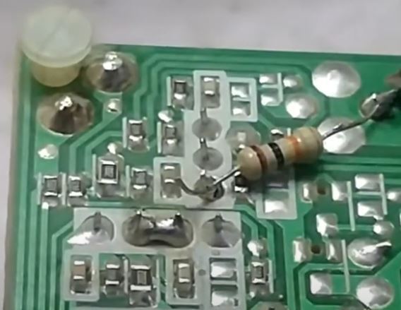

![]() DPS-250 szerver táp feszültség állításSziasztok!Nem teljesen PC de szerver táp. Van egy Fujitsu DPS-250AB-62A típusú szerver tápom. Sajnos kapcsolási rajzot nem találtam hozzá. Szeretném a kimeneti feszültséget feljebb állítani 14V-ig. Van-e valakinek tapasztalata illetve ötlete a megoldásra? A vezérlő IC típusa CM6802. Van egy kis panel amin van két trimmer aminek nem sikerült kideríteni a funkcióját. Kapcsolási rajzot vagy egyéb segítséget szívesen fogadok! Üdv: Gábor
A neten "van"...pl. ez 14,6-14,7V-ra:
(Próbáld ki, mérd meg...)
Ezt megtaláltam de azonnal letilt a táp. ![]() Üdv: Gábor
Érdemes a TL494 és klónjaival gyártott táppal próbálkozni. Sok olyan vezérlő IC van, ahol külön bemenetek figyelik a feszültségeket és ha adott tűrésen túl van eltérés, akkor tilt. Vagy van amikor külön van egy ilyen IC és az tiltja a vezérlőt. Bár ez szerver táp, akkor nincs is csak 12V?
A 2 forrpontot is összeforrasztottad? A hozzászólás módosítva: Nov 14, 2024
Köszönöm, az összekötött forrpont elkerülte a figyelmem! Összekötés bent van! Tökéletes! Probléma megoldva! Üdv: Gábor A hozzászólás módosítva: Nov 14, 2024

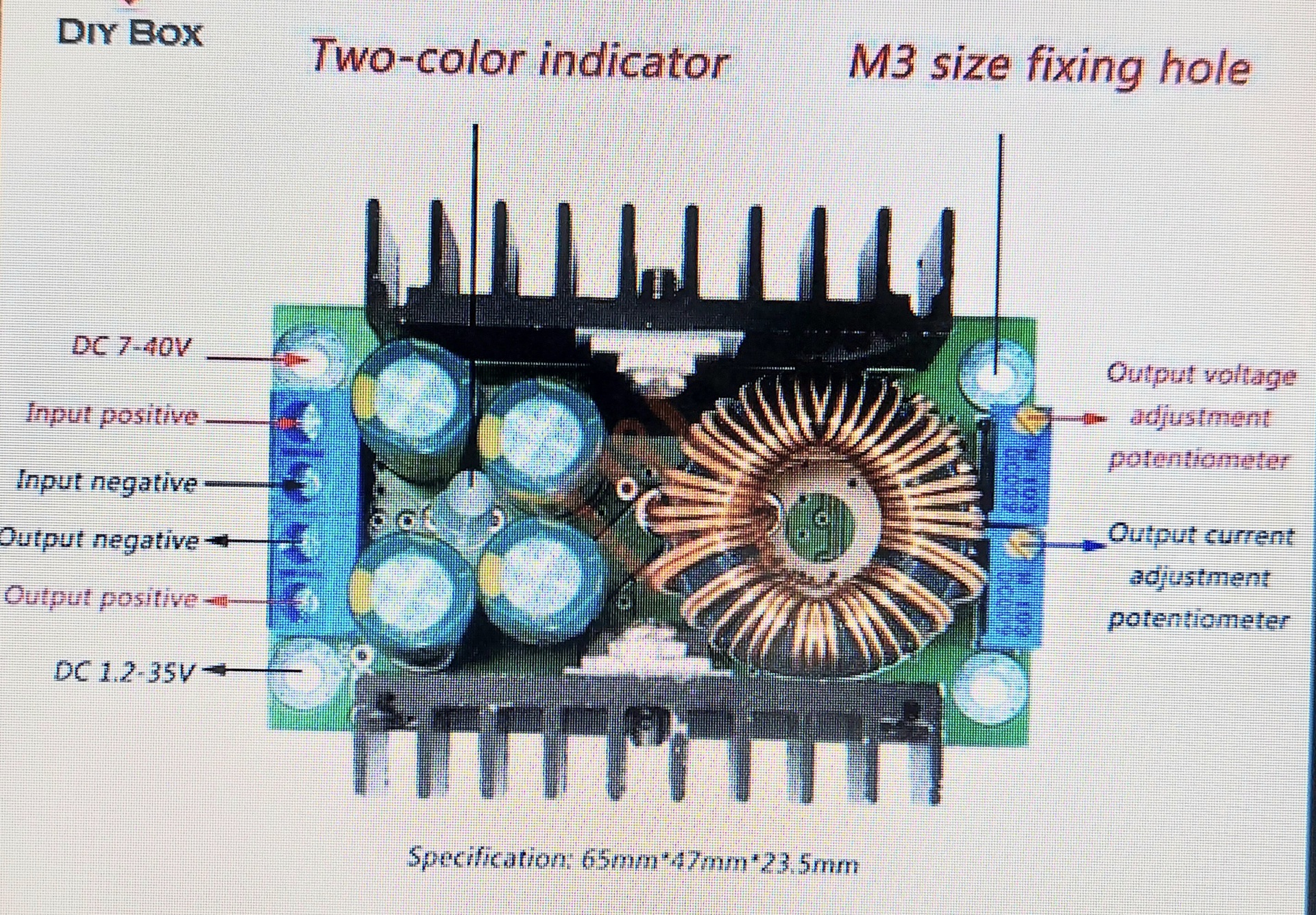

Melyik tápot válasszam?Sziasztok!Elnézést kérek, hogy csak így bele a közepébe kérdezek! Labortáp szerűségre lenne szükségem. Az igényeimnek tökéletesen elég lenne egy 0-24V-ig szabályozható, áramkorlátos kivitel. Azonban nem tudom milyen "belsővel" szerelt tápot keressek? A TL494 ic-re épülő tűnik szimpatikusnak, egyszerűnek. Tudnátok ajánlani olyat amelyikben biztosan ilyen ic-vel építkeztek?
Igen. 30 évvel ezelőtti AT tápok.
Igen, a TL494 és klónjaival szereltek hálásabbak ilyen célra.
Az AT-s nagyon jó, ha fixen kell mondjuk egy 13,8V, de ha szabályozott kell, akkor vagy ilyen és kell egy segédtáp, vagy egy ATX, ahol ez is adott. Bár ez utóbbinál is a 12V ágból menne a vezérlő, de átköthető, mert van mire. A primer oldali szabályozás miatt nem lesz teljes értékű labortáp, de azért egész jó és olcsó! ![]()
