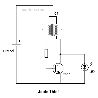

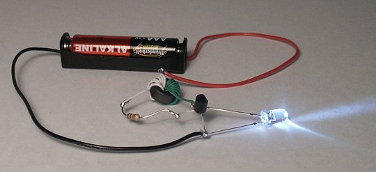

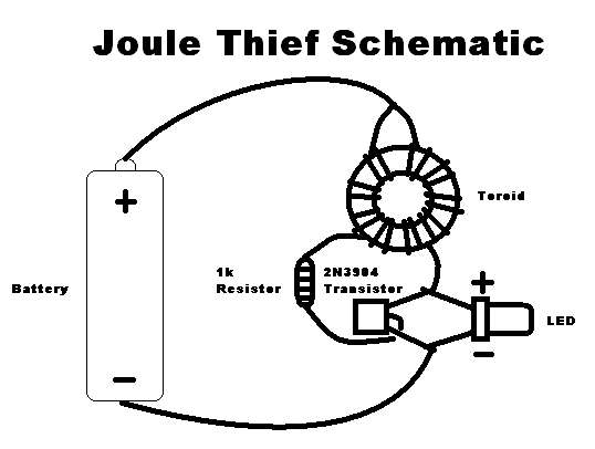

Ajánlom figyelmetekbe a Joule Thief nevű egyszerű szerkezetet, mellyel 1 AA/AAA elemről/akkuról is működtethető egy led. Módosított verziói egyes mérések szerint feltűnően jó hatásfokkal működnek.
http://www.overunity.com/index.php?topic=10773.0
Én normál módon üzemeltetve 2AA akkuról 20mA-t mértem egy led áramának. A Joule Thieffel 1 akkuról 40mA-t. A fényerősségben nem tapasztaltam változást.

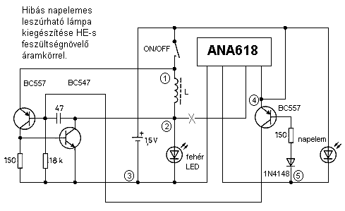

Egy barátomnál kifeküdt a vásárolt 10db leszúrható napelemes lámpából 2. Pont ez a típus lehet, hogy nem beszerezhető, hát belenéztem...
Közben kiderült, hogy valami nagyon hasonló van 1200Ftért, 4db akcióban, de a kihívás az kihívás...
Egy ANA618-as IC van benne, nem sok minden van róla a neten, ANA608-ról találtam valamit és pár rajzot, ahol összehasonlítják a különböző gyártmányú, de azonos működésű IC-ket. Ez az ANA618 nem volt köztük, itt a plusz vonal a közös, nem a test.
Ebben, vagy a másik azonos témájú topicban szerepel a HE-ből két kis kapcsolás, ami nem trafós. A 2 tranzisztoros 1 tekercses rajz tökéletesen illeszthető a lámpához. Kiegészítésként kapott egy PNP tranzisztort, ami addig amíg a soros dióda és a BE átmenet nyit (tehát süt a nap), tiltja a rezgéskeltőt. 5 ponton kapcsolódik az új áramkör az eredetihez. Egy pontot, az ANA618 2-es lábát, ami a LED-et hajtaná, meg kell szakítani a biztonság kedvéért. Az eredeti tekerccsel tökéletesen üzemel.
A töltés működőképes maradt, napfénynél mérhető az akku feszültségének emelkedése.
Összeépítve és letakarással tesztelve tökéletesen hozza az eredeti működést.
Csak érdekességként raktam be, nem igazán éri meg barkácsolni vele...de mégis a javítás öröme...
