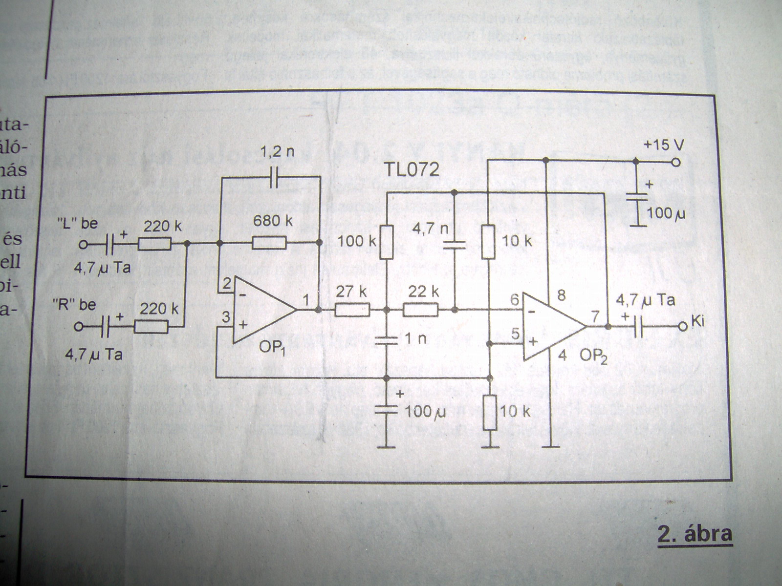

én ezt nemértem hogy hogy vegyek alkatrászt amikor más a panel meg a kapcsolási rajzon szereplő terv vagy hibás lehet képrlek nézétek át hogy jó e ezt nem igazán értem [link=http://www.electronics-lab.com/projects/audio/008/]http://www.electronics-lab.com/projects/audio/008/[/link]
Konkrétan melyik alkatrészre gondolsz, amiben nem vagy biztos?
Én átfutottam a doksit, és nem láttam semmi furcsát ![]()
Bocs csak más volt az alkatrészlista meg a beépített alkatrészek valódi mennyisége
és volt 400 nanos érték is ami a panelon nem szerepel ![]() mostmár megépítettem az éramkört csak kicsit méjjen vág túl mélyen de azt hiszem ezt is megoldom ugy hogy köszi a fáradozást:yes:

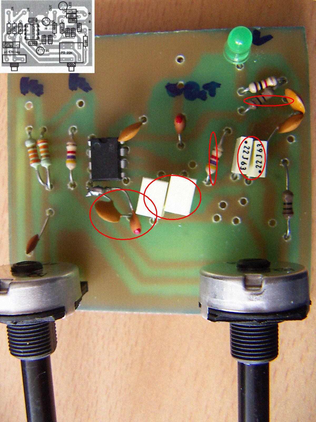

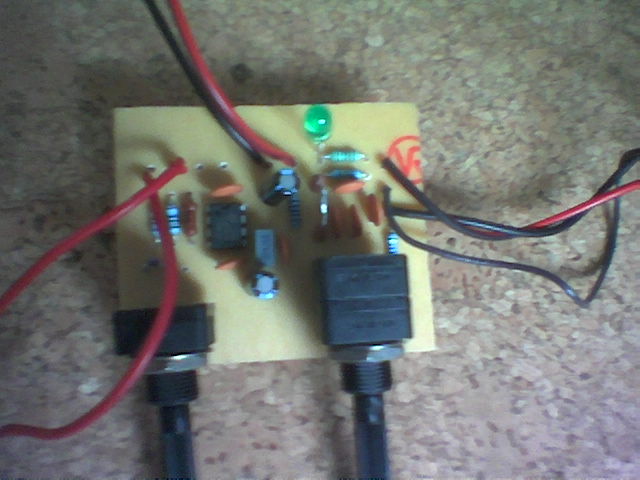

Sziasztok! Egy számomra fontos és méginkább sürgős dologban szeretném a segítségeteket kérni. A helyzet az, hogy építettem egy sub filtert. Az egész lelke egy TL072-es IC volt. Ezen kapcsolás alapján lett megépítve. Nos észrevettem hogy a panelnek a beültetési és az áramkör kapcsolási rajza nem egyezik meg és az értékek olvashatatlanok a rajzon. A lényeg az, hogy összeraktam és nem működik. Én is lehetek a hibás az összeszerelésben mert mint már mondtam nem olvashatók jól számomra az adatok. De szerintem jól van összerakva. Párszor leellenőriztem mielőtt bedugtam.
Valaki tudna mondani erről a kapcsolásról valamit? Vagy egy másféle bekötés ugyan erre az ic-re érdekelne mert ez már megvan és nemkéne újat vennem. Olyan rajz érdekelne ami már működött valakinek vagy tudja hogy jó. De ezen kívűl másféle kapcsolás is érdekel ami valaki szerint ennél sokkal jobb. Az a lényeg hogy hétfőre, legkésőbb keddre készenkéne legyek egy ilyen áramkörrel. A válaszokat előre is köszönöm. Oneill
Én ezt építettem meg, nekem tökéletesen működik.

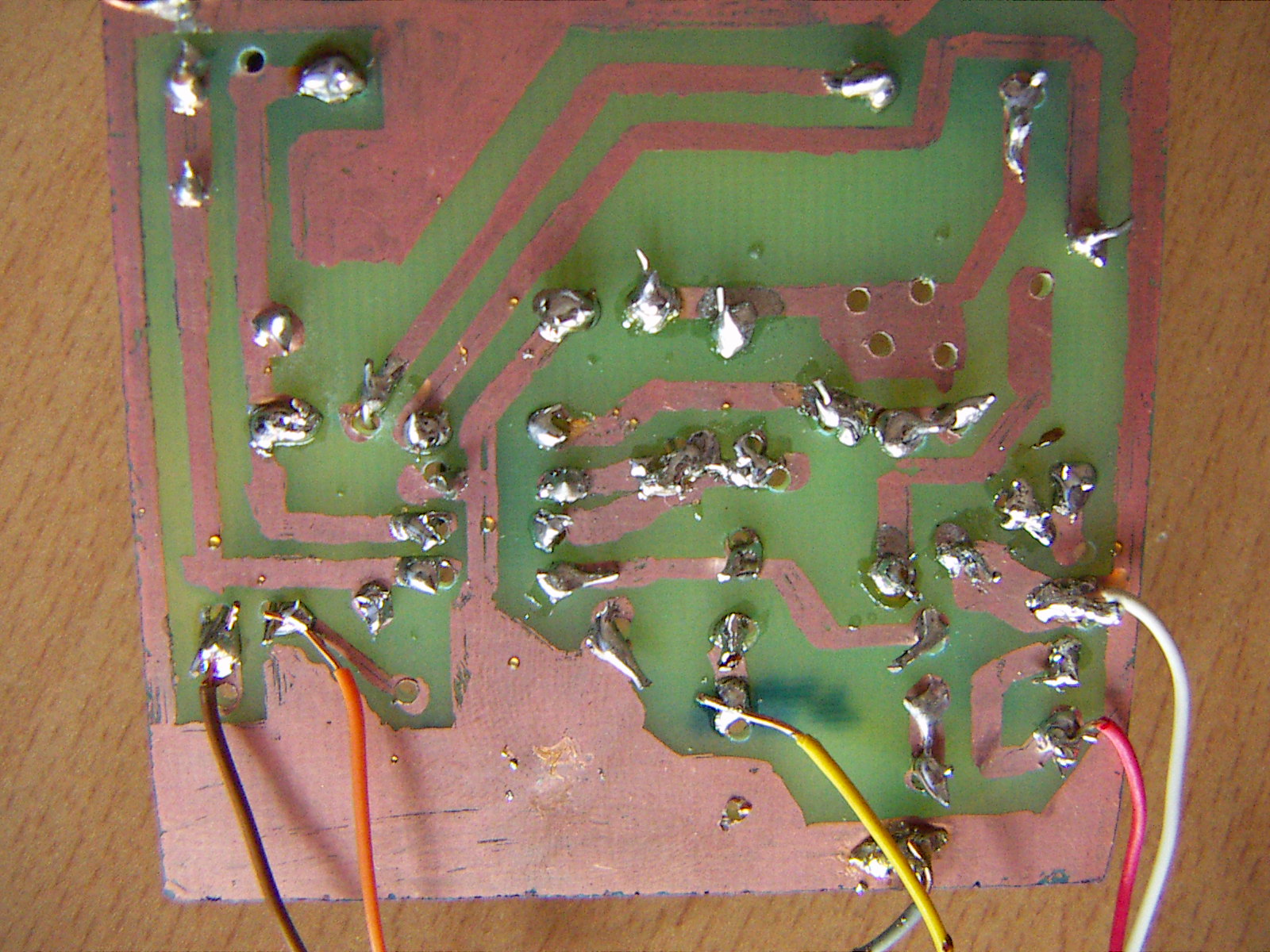

Egy képet nyomathatnál a NYÁK aljáról is...hogy mi is lássuk, mi hova van kötve...felülről, nem átlátszó NYÁK-on nehéz nézelődni...
Egyébként milyen tápról próbáltad meghajtani? Kettőstápról? Kapott az áramkör pozitív és negatív tápfeszt is? Egyéb: Idézet: „A lényeg az, hogy összeraktam és nem működik.” Mi nem működik rajta? Melegszik egyáltalán az IC, ha kap tápot? Egyáltalán nem jön belőle hang? Vagy csak zúg? Nem hiányzik esetleg a 2 bemenetről 1-1 kondi, ahogyan az Darazsx nevű kolléga által belinkelt rajzon látszik a bemenetnél? Az nagyon fontos ám! Mert így direktben össze van kötve a 2 bemenet! Olyan, mintha összekötnéd egyszerűen a sztereo HiFi-dnek a kimenetét. Nem egészséges! Oda 2,2-4,7 mikrós kondi kell!!! És a kimenetre sem ártana egy kondi Darazsx képéről mintázva...
Nem földszimmetrikus táppal hajtottam.

nyákod van hozzá esetleg de ha nincs az sem baj majd tervezek eggyet hozzá. ami jobban érdekelne az az hogy itt az op1 és op2 az két különböző ic vagy a kettő bennevan egy TL072-ben? Idézet: „Nos észrevettem hogy a panelnek a beültetési és az áramkör kapcsolási rajza nem egyezik meg és az értékek olvashatatlanok a rajzon” nekem meg jó, egyezik és müködik is... Idézet: „Párszor leellenőriztem mielőtt bedugtam.” de mit, az elkötéseidet ?? de nem jól van beültetve pár alkatrész... kezdjűk ott az 1ik poti stereo, te monot használtál..
Az az érdekes, hogy azon a lapon van beültetési rajz is. Ott minden alkatrész a helyén van...a te képeiden meg egy kicsit nem egészen...valahogy egészen máshogy néz ki a 2 eszköz...
Egyébként elárulom, hogy hangfrekis eszközökben nem célszerű kerámiakondenzátort alkalmazni...azokra a kis tárcsa alakúakra gondoltam jelenleg. Valamint kicsit esztétikusabbra is sikerülhetett volna a NYÁK ![]() Ha már az OP1-nél és OP2-nél tartunk, akkor jól gondoltad. Egyébként a TL072 adatlapjában jól kivehető, hogy 2, azaz kettő darab műveleti erősítő van beleintegrálva. Tehát azért van a rajzon 2 erősítő jelölés, fizikailag viszont csak egyetlen tokot használunk fel.
igen a sztereo potit én rontottam el nem volt a boltban de gondoltam a fél oldala így is menni fog. de nem. megsem szólal. nem melegszik. egyszerűen semmit nem csinál
igazad van a nyák rondára sikeredett. az volt a gond hogy nem volt vékony filcem amivel pontosan tudok solgozni és a vastag batárral csak "kontárkodni" lehet. És este 11-kor nincs nyitva semmi ahol ilyet tudnék venni. Az alkatrészeket szintúgy este tettem be a lehetségesen nem a helyükre
![]() Ha tudnál segíteni abban hogy hogyan rendezzem át azt megköszönném. Ha nem nagy gond
A kép op benne van az ic-ben. Nyákterv nincs hozzá.
hol a 2db 4.7 µF elko?? stb..
bekarikáztam sok mindent.. ami NEM jól van..
KELL hozzá +- 12V mert csak ugy lesz jó! -12V nélkül ilyen: psz-ccpszcc-psz-cc

az elkót én is hiányoltam. helyette az a két kis barna 4,7 pikos van benn annak láttam a rajzon. rossz úgy hogy bennevan a felirat a rajzban és nem tom mi mi. szerinted lett baja az ic-nek így rossz bekötésnél?
kell a szetero poti, mert az már mono csatornán a vágási frekit állítja!!

Szerintem nagyon strapabíró ez az IC...annak semmi baja sem lett! Viszont jó lenne, ha egy szép (ennél kulturáltabb NYÁK-ot) készítenél 2-szer annyi idő alatt...(vagyis csak szép kényelmesen, hogy esztétikusabb legyen)...vastag filccel is lehet alkotni azért, ha az ember nem siet
![]() Nem kell föladnod, meg fog ez szólalni hamarosan! Ha akarsz, akkor most állj neki a NYÁK-nak...még nincs este 11 ![]() (Egyébként föl vagy vértezve otthon alkatrészekkel? Tehát vannak pluszban ellenállások, meg kondik meg ilyesmi? Pl. ami hiányzott 4,7 mikrós? Olyan van? Mer az új NYÁK-ba már olyat kéne rakni ![]() Ha bármi kérdés van, csak írj bátran! És még mielőtt beültetnéd az új NYÁK-ot, előtte kérdezz meg minket, hogy mit hova tegyél be! És akkor minden jó lesz és szép! ![]()

![]() cuccom van ellenállás sok mert azokból mindíg 5-ször annyit veszek mint kell mert filléres dolog és van mikor rossz darab van közte. A nyáknak nekiállok még 20:00 előtt és megcsinálom szépen. Van vmi ötletetek hogy hogyan lehetne azt jobban mert énnekem gépen volt lekicsinyítettem és kinyomtattam és onnan rajzoltam fel úgy hogy nagyjábólagosan méregettem hogy merre hány cs-es vonal stb. ez így elég kontár munka nemtudsz mi jó módszert erre? és kondeit meg szerzek tuti van itthon
Az én kapcsolásomban fix a vágási frekvencia. 150Hz körüli. És kapkodni meg sosem szabad, szép lassan odafigyelve kell csinálni mindent. Így nagyobb a valószinűsége, hogy elsőre működni fog.
Hát gyors módszert nemigen tudok mondani...én is legtöbbször a szemmértékemre hagyatkoztam, ha NYÁK-ot csináltam. Én szemmel mértem, hogy mit merre hogyan
![]() Előtte viszont mindig lerajzoltam nagyjából méretarányosan egy négyzethálós lapra az egészet...és onnan másoltam a NYÁK-ra a vonalakat, stb-t...szóval hajrá, ma kezdd el még 8 óra előtt, ahogy mondtad ![]() Mindjárt varázsolok neked egy olvasható beültetési rajzot ![]() (Egyébként azon az oldalon lévő NYÁK-rajzolat szerintem teljesen megfelel, szóval azon ne módosíts semmit! Kb ugyanazt rajzold le szépen filccel a NYÁK-odra...)
