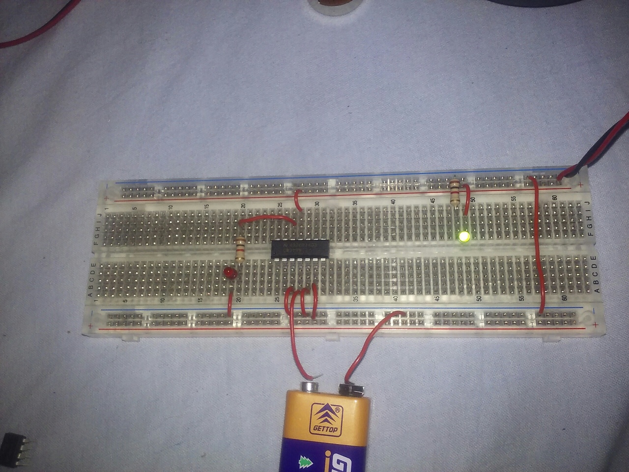

Sziasztok! Segítséget szeretnék kérni. Egy új LM319 komparátort próbálok tesztelni a képen látható kapcsolással. A táp +12V, a bemenő jelet pedig egy 9V-os elemmel helyettesítem. A kimenetre kapcsolt LED-et szeretném világításra bírni. Próbáltam játszani a polaritással is, de semmi. Mit csinálok rosszul? Az IC adatlapja itt található: https://www.hestore.hu/prod_getfile.php?id=3957
A LED-et a + tápra kösd. A kimenet open kollektoros !
Köszönöm! A kimenet és a + táp közé tettem egy 10K ellenállást, így már működik!

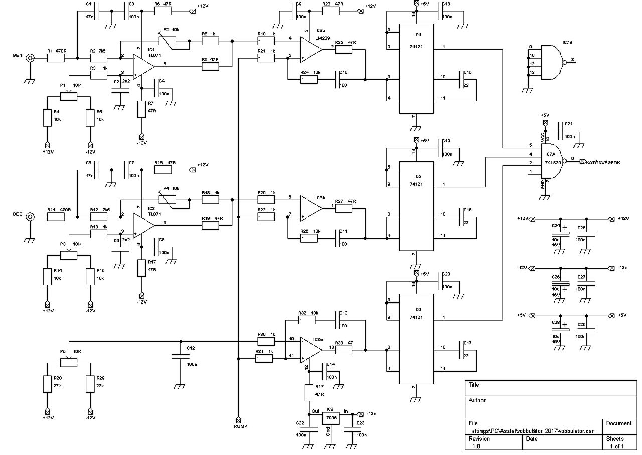

Lenne egy kérdésem. A mellékelt kapcsolásban mi értelme van, hogy a komparátor fokozat +12V/-6V-ról működik? Miért nem +12V/-12V-ról? Magának az áramkörnek a működését értem, csak ezt nem. Ez egy vobbulátor kijelzőegysége (illetve annak a bemeneti fokozata), valamikor a 80-as években jelent meg az RT hasábjain (valójában egy több csatornás XY kijelző bemeneti fokozata). Röviden a működése: A komp. bemenetre érkezik egy időben lineárisan változó feszültség (fűrészjel), ezt hasonlítja össze a komparátor a másik bemenetére érkező feszültséggel (pl. az IC3c-nél a P5 potival beállított fix DC feszültséggel). Amikor a két feszültség megegyezik, akkor a kimeneten egy rövid impulzus jelenik meg. Előre is köszönöm.
Egytápos komparátoroknál is szükség van némi negatív tápfeszültségre, ezzel a megoldással gyorsítható a komparátor, csökkenthető a ki-, és bekapcsolási idő. Az első integrált komparátor is uA710 is ilyen volt. Digitális áramkörökben nincs szükség negatív szintek komparálására, de jelformálásra igen, mégpedig nagy sebességgel.
Vagyis ha jól értem, mivel a komparátor után következő 74121 nem tud mit kezdeni a negatív feszültséggel (illetve ugyan úgy logikai 0-nak veszi pozitív logikát feltételezve), így nincs rá szükség, hogy mélyen negatív irányba is billenni tudjon a komparátor, csökkentették a negatív tápfeszültséget (esetleg tönkre mehet a 74121, ha negatív feszültséget kap a bemenetére?). A műveleti erősítők illetve komparátorok tápágába bekötött soros 47R, párhuzamos 100n pedig zavarszűrő szerepet tölt be (RC szűrő), feltéve, hogy ha jól értelmezem. Ugye?
TTL, de több más digitális áramköröknél, (mint a 74121 is) fel sem merül negatív feszültség, mert a hálózatban a logikai szintek pozitívak. (esetleg lehet tranziens formában, de azt azért elviselik. Komparátornál más a helyzet, ott lehetnek a bemeneten negatív szintek, zavarok, de a kimenetén már nem. Már ha logikai áramkörben használod. Hangsúlyozom, logikai áramkörökről van szó, komparátort (némelyiket legalábbis) lehet másképp is használni.
A negatív tápfeszültség csak az áramkör gyorsítására való, pl. egy egytranzisztoros inverternél a bázist egy ellenállással néhány voltos, (általában 5 V -nál kisebb) feszültségre kötöd, sokkal rövidebbek lesznek a kapcsolási idők, a fel, és lefutó éleknél. Tápágba még nem láttam, hogy ellenállást kötöttek volna, de mint minden logikai áramkörnél szükséges (lehet) hidegítő kondit rakni, zavarszűrésre közvetlenül az IC táp lábaira. Ugyanis egy ilyen áramkörben egyszerre sok, de legalábbis több tranzisztor egyszerre kapcsol, és ilyenkor ugyan rövid időre megrántja a tápot. Ez zavart okozhat más áramkörökben, de akár saját magában is. Épp elég a tápvezeték fólia ellenállása, hogy 10 - 20 ns -os tüskék keletkezzenek. Ezt szűri a pár 10 nF kondenzátor. A hozzászólás módosítva: Ápr 3, 2017
