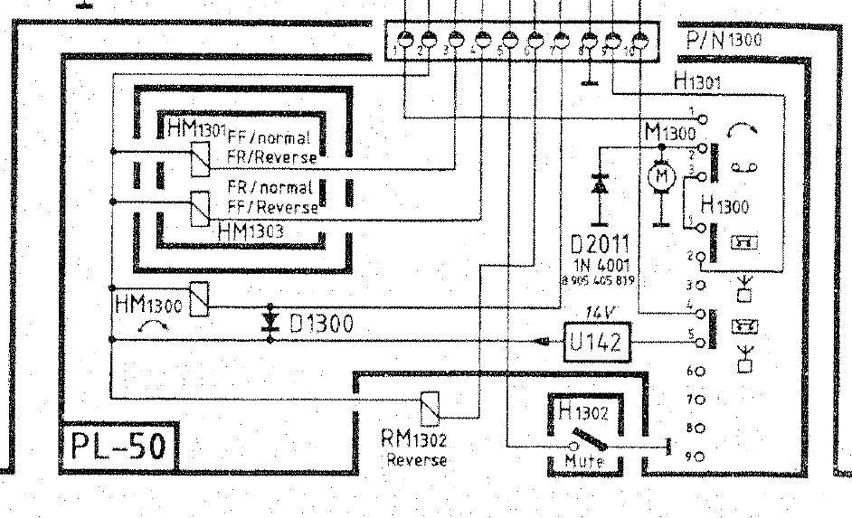

A képen a mechanika bal oldalán a piros tekercs melletti panelen van egy 9 pólusú kapcsoló. Ha annak a 4-5 lábai (panel csatlakozón vezetékeknél 2-10) kapcsolják a rádiót. Zárva kazetta, nyitva rádió. Illetve van még arrafelé egy némító kapcsoló is, ami ugyanitt az 5-ös vezetékre kapcsol testet.
Szerk: az a Hilti szalag vagy a rögzítése nem ér hozzá semmihez?
Szerk 2: lehet, hogy a panel nem vezetékkel csatlakozik bármihez, hanem rá van tolva az alaplap tüskéire

„Erről megy egy 10 pólusú csatlakozó”
Fentebb írtam: ennek a 2-10 pontjai a rádió-kazetta váltó (zárva kazetta), az 5-test pedig a némítókapcsoló (zárva némít).
Mérd ki, de valószínűleg jobban jársz orcika javaslatával, ha kiveszed az egész mechanikát, mert akkor az alaplapra is rá lehet nézni.

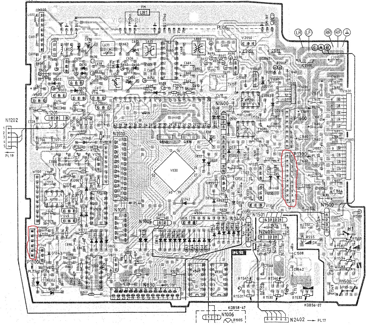

Csak a tisztánlátás miatt, képen a fő panel amelyen pirosan bekereteztem azt a kettő kábelköteget kell a csatlakozóból kihúzni ami a kazetta mechanikához kapcsolódik.

Ha még nem raktad vissza a mechanikai részt, mert így egyszerűbb lesz a készülékkel a munkafolyamat, jöhetne a mérőműszeres hibakeresés. Először is ennél a képnél jóval élesebb képet kellene készíteni a panel oldalról, igy kettő évvel korábban készítettnél.
(#) Udvari Zsombor válasza orcika70 hozzászólására (») Okt 25, 2023 /
Az konkrétan a rádió alja, a kép úgy készült, hogy rátettem az autórádiót a szkennerre.
Jelenleg nem férek hozzá az autórádió aljához, de a szerviz manual 13-14. oldalán látható az alaplap, ami körben hozzá van forrasztva a készülék házához is.
(#) orcika70 válasza Udvari Zsombor hozzászólására (») Okt 25, 2023 /
Azért is kell a panelről egy használható jóminőségi fotó, hogy megegyezik-e a dokumentben szereplő panel rajzolat, mivel 4 típusban szerepel.
Ez a panel lesz az, legalábbis a kazetta mechanikához menő csatlakozó stimmel.
