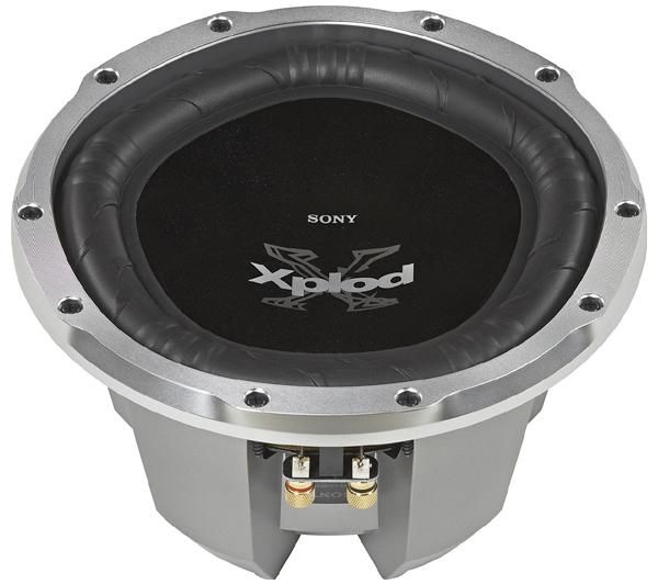

Helló!Akarok venni egy Sony Xplod XS-L104P5B 10" es subwoofer csak nem tudom mekkora dobozt csináljak neki meg adom az adatait is:
* Speaker Size (cm): 25
* Speaker Size (inch): 10
* Peak Power (W): 1200
* Rated Power (RMS, W): 330
* Impedance (ohms): 4
* Sensitivity (dB/W/m): 88
* Frequency Response (Hz): 18 - 2,500
* Mass (kg): 4
* Mass (lb/oz): 8/13
* d (mm): 217
* d (inch): 8.5
* Rdc (ohms): 3.3
* Fs (Hz): 26.6
* Qts: 0.41
* Qes: 0.43
* Qms: 8.40
* Vas (Lit.): 52.5
* Vas (Cu. ft.): 1.85
* Mms (g): 132.3
* Lvc (mH): 1.1
* Xmax (mm): 6.2
* Xmax (inch): 0.2
* BL (Tm): 12.7
* Sealed Enclosure Vol. (Net Cu. ft.): 0.93
* Sealed Enclosure Vol. (Net Lit.): 26.6
Ha tudna valaki segiteni megköszönöm es ha mar volt valakinek ien difuval dolga várom az észrevételekt KOSZ!!!
(#) lamalas válasza Kallai Csaba hozzászólására (») Feb 26, 2008 /
Az adatok kozott a vegen ott van, hogy "Sealed Enclosure Vol. (Net Lit.): 26.6". En azonban nem zart dobozt keszitenek ehhez a hangszorohoz hanem b-reflexet. Ha sub keszul belole, akkor jobban is jarsz a reflexxel mert alacsonyabbra fog menni az f3-as hatarfreki. Egy gyors szimulalas utan en kb. 35-40literes netto terfogatot javasolnek, kb. 28Hz-re hangolva. Ehhez mondjuk egy 65mm atmeroju reflexcsovet kell beszerezni es kb. 300mm hosszura kell levagni. Igy meg kb. 150W RMS-t karosodas nelkul elvisel(het) a hangsugarzo, persze csucsban ez tobb is lehet. Mindezt a gyari adatok alapjan mondom amit azert nem szabad szentirasnak tekinteni!!!
Persze zart dobozt is keszithetsz neki, de akkor az mar nem lesz igazan subwoofer ...

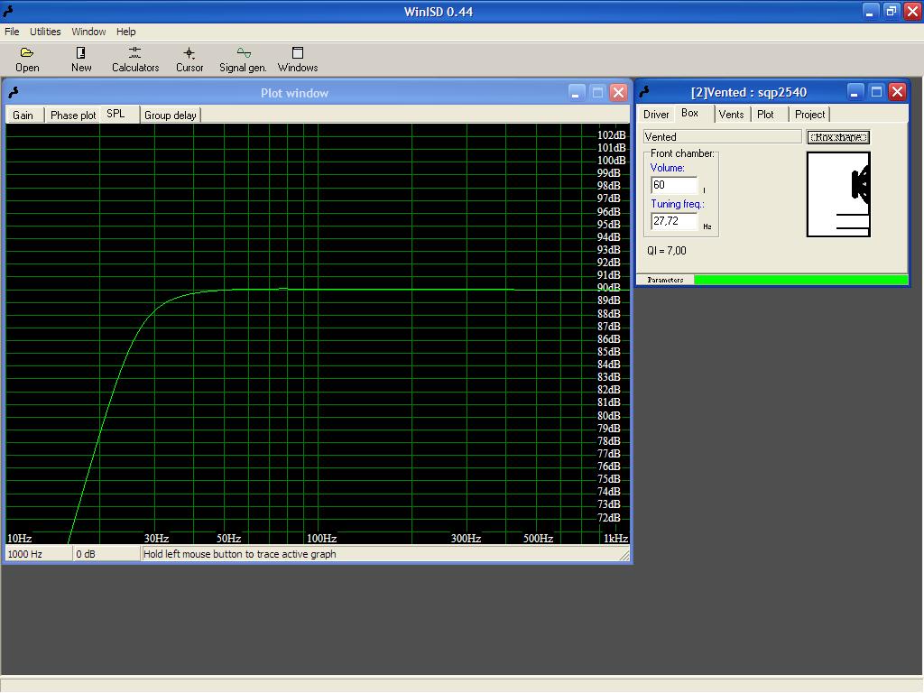

(#) kiriadam hozzászólása Feb 27, 2008 /
Sziasztok,most terveztem egy elfogatható méretű mélyládát,sal sqp2540-es hangszoróval,60l-t számoltam,de a hangfal tervezéshez nem értek,ezért egy kis segítség kellene
itt van egy elképzelésem

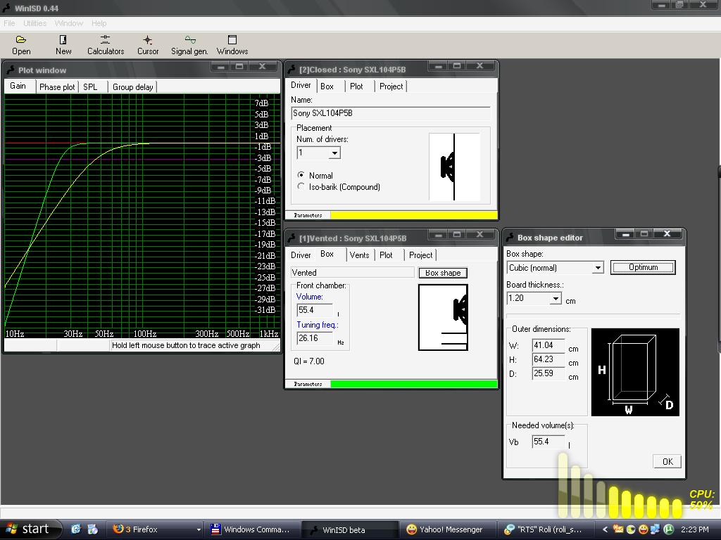

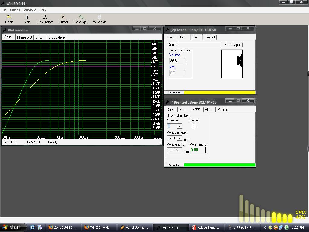

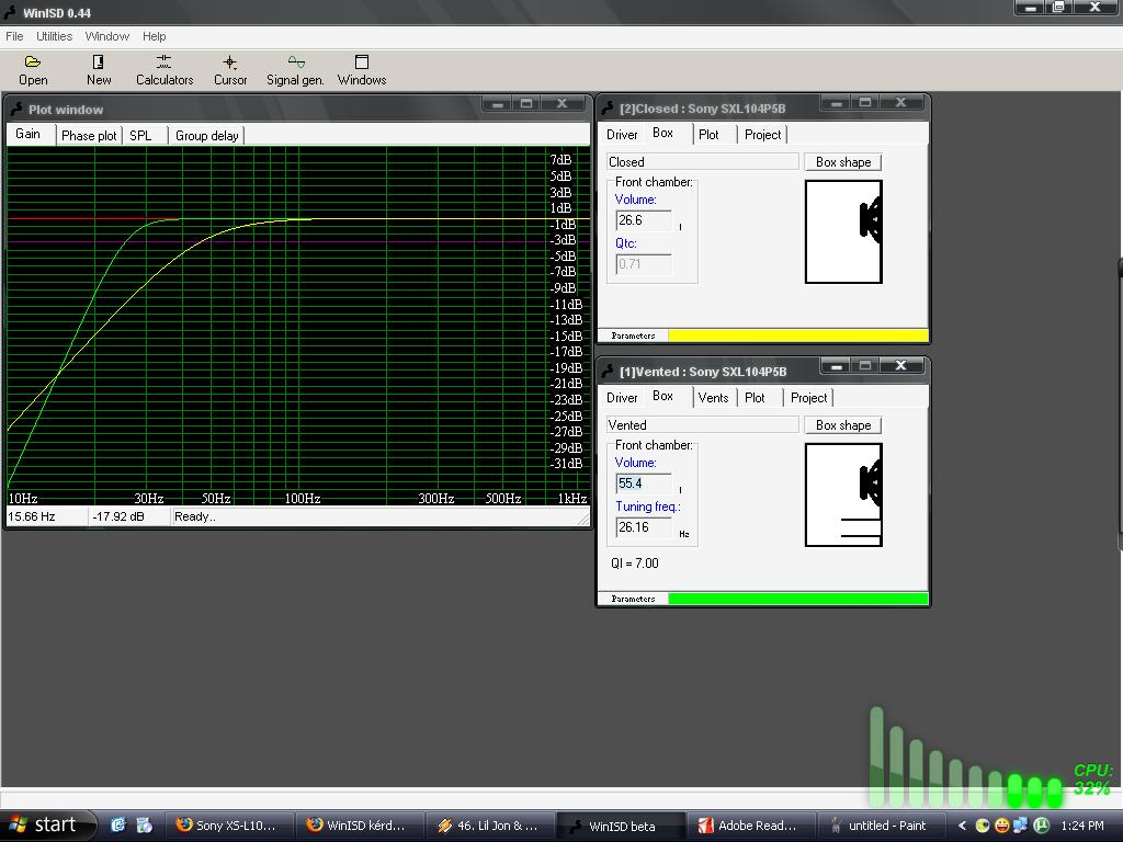

(#) Kallai Csaba hozzászólása Feb 28, 2008 /
No...Próbálkoztam a winisd progival és azt adta ki hogy ha reflexcsöves akor 55,4L és ha zártra akkor 26,6L.Van pár kép is felrakva.Szerintetek meik lenne jobb?A 2-es képen ott van a reflexcsöves verzió cső méretei csak nem tudom hogy jol van e mert 1093,5mm hoszú az szerintem...nem?A 3.as képen van a reflexcsöves doboz méreteiamik szerintem megint nem a legjobbak,szerintem kicsit magas, vagy a difut a tetejére kell rakni?

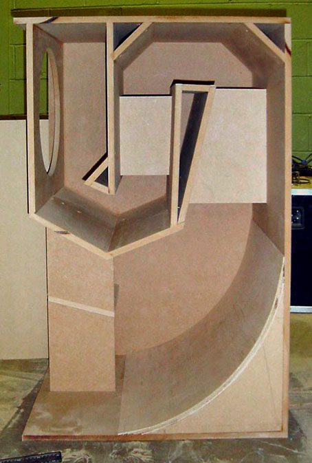

Az lenne a kérdésem hogy ezt a hangszórótPA 50100 milyen ládába ajánlanátok. Mert az egyik ismerősöm horn ládába akarja tenni még pedig a mellékelt képen láthatóba. Szerintetek belelehet e tenni? Mert a SAl oldalán ennek a hangszórónak zárt ládát ajánlanak de au ismerősöm nem szeretné zártba tenni.
(#) xray hozzászólása Márc 5, 2008 /
Az lenne a kérdésem hogy ezt a hangszórót PA 50100 milyen ládába ajánlanátok. Mert az egyik ismerősöm horn ládába akarja tenni még pedig ami ezen a linken megtalálható.Láda Szerintetek belelehet e tenni? Mert a SAL oldalán ennek a hangszórónak zárt ládát ajánlanak de az ismerősöm nem szeretné zártba tenni hanem ilyen ládát akarnei csinálni.
A segítséget előre is köszi!
(#) xray válasza xray hozzászólására (») Márc 5, 2008 /
Senki sem tudja a választ?
(#) szabi83 válasza xray hozzászólására (») Márc 5, 2008 /
Valószínű azért nem, mert ilyen rossz hangszórót senki nem használ...PA cuccba nem vesz senki SAL-t, inkább akkor Garry..

(#) lamalas válasza Kallai Csaba hozzászólására (») Márc 5, 2008 /
„Szerintetek meik lenne jobb?”
Szerinted melyik lenne a jobb atvitel egy szub hangsugarzonak: az amelyiknek -3dB-es esése kicsivel 50Hz alatt van, vagy az amelyiknek kb. 25Hz korul van? Ha megvalaszoltad ezt a kerdest, akkor az elso grafikonbol kiderul melyiket celszeru megepiteni szubnak.
A reflexcso valszeg azert olyan hosszu, mert eleg nagy a cso belso atmeroje (140mm). Csokkentsd le kb. 70-80mm-re es a hossza is lecsokken. Persze van egy hatar ami ala mar nem erdemes a cso atmerojet csokkenteni, mert akkor nagyobb hangeron nagy lesz a szelzaj es "suhogni" fog a reflexcso.
Egy szublada eseten nem annyira kritikus a doboz alakja, lehet az nyugodtan szabalyos kocka v. alacsonyabb teglatest mint amit a program ajanl. A fontos az, hogy a belso terfogat annyi legyen amennyi es a reflexcsovel lehet majd kicsit finomhangolni ha szukseges.

(#) xray válasza szabi83 hozzászólására (») Márc 6, 2008 /
Lenne még egy kérdésem akkor te is a zárt ládát javaslod? Mert gondolom a reflex nem ennek a hangszórónak való mert nagy a QTS érétke.
