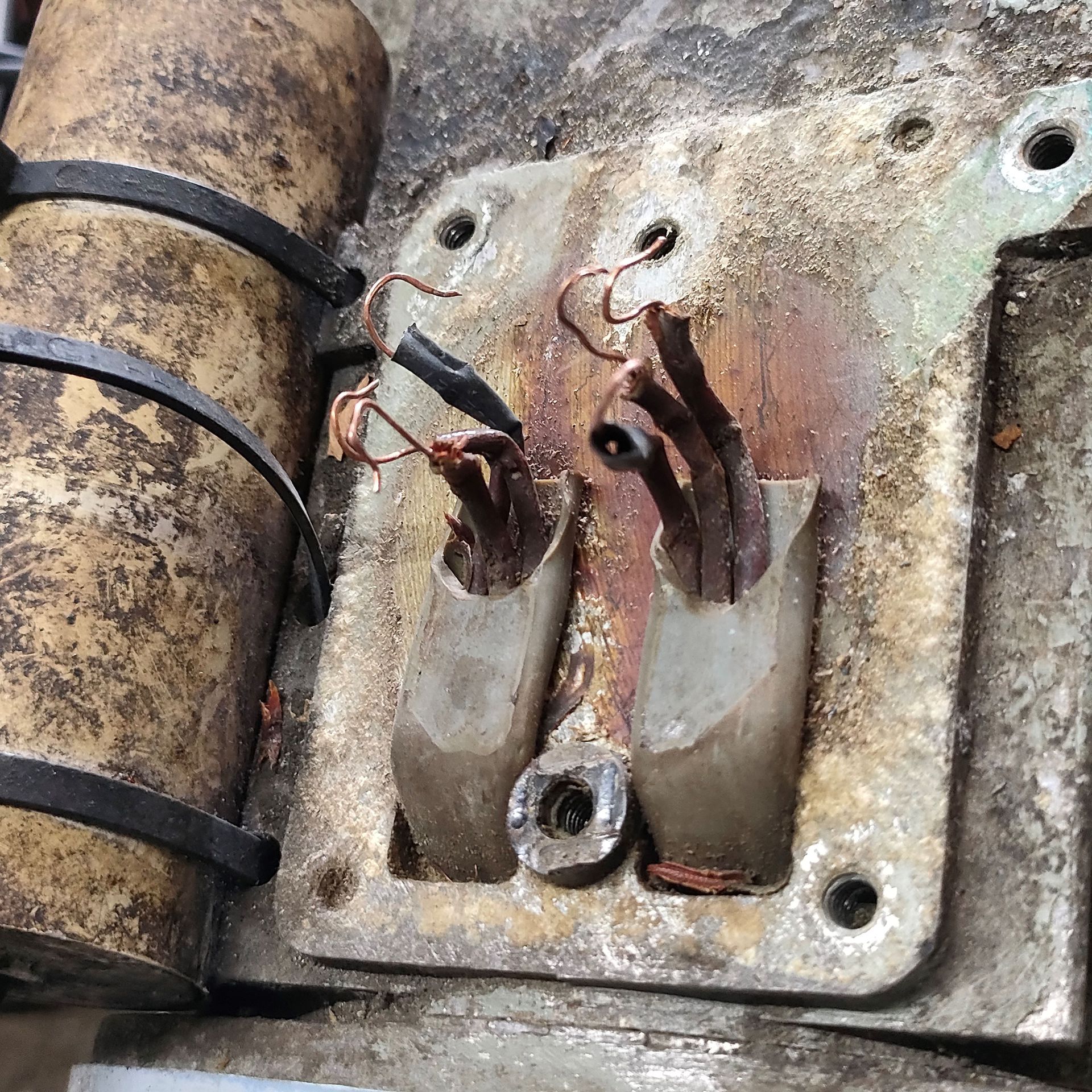

(#) klenósanyi válasza pumpa hozzászólására (») Szept 23, 2024 /
Kösd át deltába, úgy próbáld ki! Ha 400/230 V-os a motor, elképzelhető, hogy csillagban nem éri el az üzemi fordulatszámot, attól melegedhet.
(#) VIM válasza pumpa hozzászólására (») Szept 23, 2024 /
Mivel nem eredeti a kapocsdekni és a háromfázisú bekötéshhez a kihozatal így benne van a pakliban, hogy valamelyik tekercs vége nem azonos a másik kettőével ezért ellene dolgozik. A legkisebb áramelvételnél lesz megfelelő a kondenzátor értéke. Szerintem is deltába kellene összehozni a tekercsek kivezetéseit és aszerint bekötni egyfázisra.
(#) pumpa válasza VIM hozzászólására (») Szept 25, 2024 /
Most tudtam vele foglalkozni, kérlek nézzétek meg a képeket. Átkötöttem deltába ezek az eredmények jöttek ki. A melegedés még mindig megvan ,de csak masz.40 fokig, üresjárásban. A hangja egy kicsit jobb lett.
Mivel ez a motor egy szőlődarálót hajt meg szerintem kellene teljesítmény is hozzá ezért azt a 1,95Ampert keveslem. A fordulata 950/perc körül van. Ezt a 0,5vagy 0,55 huzalt hány amperral terhelhetem? Mekkora kondenzátort rakjak rá? Sajnos a tekercselési vázlata nincs meg.
(#) pumpa válasza pumpa hozzászólására (») Szept 26, 2024 /
Köszönöm a hozzászólásokat a probléma megoldódott!
(#) VIM válasza pumpa hozzászólására (») Szept 26, 2024 / 2
Tessék róla beszámolni!
(#) pumpa válasza VIM hozzászólására (») Szept 29, 2024 /
A megoldás az volt amikor átkötöttem 380-voltra a motort, szépen fázisonként 1,85A vett fel , megkérdeztem a barátomat tudnál e működtetni 380.-voltról azt mondta igen, de ő erre nem is gondolt. Úgy, hogy így adom vissza neki a motort. Érzésem szerint ez eredetileg nem 950 fordulatra volt tekercselve, és még átkötötték 220voltra ezzel is csökkentették a teljesítményét ezért volt a melegedés De sajnos a tekercselési rajzot nem találtam meg. De kaptam egy 220v. rajzot ezt közzé teszem:
(#) VIM válasza pumpa hozzászólására (») Szept 29, 2024 / 1
Köszi a választ, így világos a megoldás. Az IMI motorok ezen nagyságrendje 1400f/p fordulatúak nem ezer alattiak. Nekem legalább is nincs ilyen adatú a háromfázisúak között. A tekercselésen lehetett látni, hogy inkább háromfázisúnak tűnt, mint egynek. Persze lehetett volna koszorú tekercselés de nem ebben a nagyságrendben és horonyszámmal. A motornak is jobb lesz ha az eredetileg hozzáillő feszültséggel működtetik. Ha szükséged lenne az IMI szervízkönyvre azt majd árküldöm, csak szólj.
(#) Ódenka válasza pumpa hozzászólására (») Szept 29, 2024 /
Melegedés lehet túlterhelés, nem megfelelő segédfázis kondenzátor miatt. A tekercsfej és a 6 kivezetés egyértelműen 3 fázisra készült motorra vall.

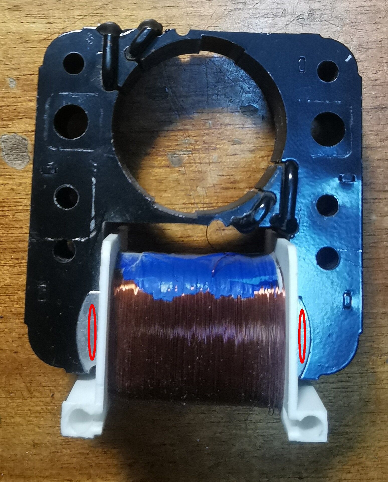

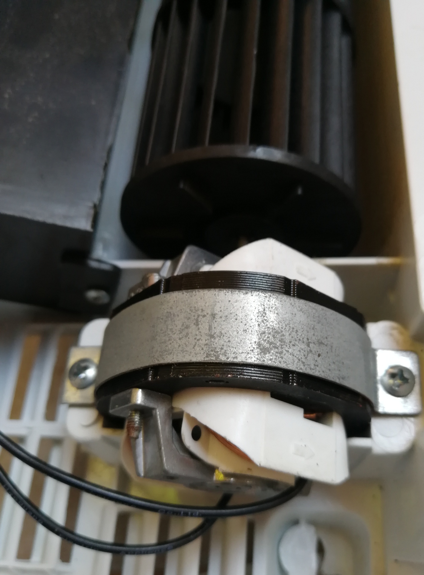

(#) zaza99 hozzászólása Jan 10, 2025 /
vasmag szétszedése
Hogyan tudom szétszedni ezt a vasmagot?
Esetleg lehet venni ilyen motort?
HOME FKF 42201 elektromos fali ventilátoros fűtőtestben lévő ventilátor.
(#) Hutty válasza zaza99 hozzászólására (») Jan 10, 2025 / 1
A jelölt részen préselve, kalapálva, megfelelően feltámasztva, szétjön. Vigyázva, hogy ne feszüljön, egyformán adagolva a két oldalt. Vissza ugyanígy.
(#) erbe válasza zaza99 hozzászólására (») Jan 10, 2025 / 1
Pl. Ez:
Az árán meg jó esetben kapsz 2 db fűtőkészüléket.
Fűtő ventilátor
A hozzászólás módosítva: Jan 10, 2025
