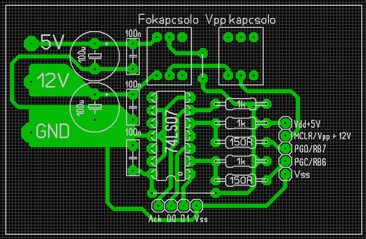

Szeretnék érdeklődni ki tudna segíteni ltp átalakító usb re bekőtésében előreis köszönöm jóságodat

Ehhez az LPT programozohoz szeretnék usb konvertert! Ez lehetséges-e csinálni? És az LPT porthoz 4 kábel megy az USB-nek is enyi van nem lehet csak átkötni? ![]()
A nagyfeszültségű villanyoszlopon is annyi megy, akkor nem lehet azt is csak átkötni?
De amúgy, ha elmondod, hogy mihez kell ez az égető, meg esetleg egy jpg vagy pdf fájlt felteszel arról a .lay file-ról, amit csatoltál, akkor azt valószínű jóval többen meg tudják nézni, és így tudhatnak neked tanácsot adni... meg egyáltalán, hogy tényleg mit lehet ezzel égetni, meg mi a típusa stb, akkor lehet aki ismeri, az még akár a jpg/pdf nélkül is tud segíteni neked... akár úgy, hogy ajánl egy usb-s változatot ugyanarra a feladatra, amit még az is lehet, hogy nem bonyolultabb megépíteni/ugyanannyiért meg lehet venni, mint ide egy lpt-usb átalakítót...
Evvel PICet lehet égetni!
És furko lpt-portos programozoja! És egy USB-s jo lenne de ne legyen bonyolult kevés alkatrészes és sok PIC családot programozon! ![]()

![]() Szóval pic-re lehet, pl hogy építhetsz egy pickit2 klónt, de ahhoz kell egy felprogramozott pic... Az kérdés hogy milyen lpt-usb átalakítókkal működik ez, mert az usb-nél alapvetően az egyik legfőbb különbség a soros és párhuzamos portokkal szemben az az, hogy az eredeti lpt/rs232 időzítés az USB-n "elvész" esetleg... De ha eléggé átolvasod itt ezt az oldalt: Bővebben: Link Ez egy usb-lpt átalakító, amit valaki fejlesztett, és eléggé körüljárja a témát, hogy mit lehet és mit nem lehet, viszont ehhez is kell egy felprogramozott mikrovezérlő... Elég régen olvastam ezt az oldalt, de emlékeim szerint készült többféle verzió is ebből az átalakítóból, az alap változat ha jól emlékszem AVR mikrovezérlővel van, viszont az nem a leggyorsabb megoldás, így készült valami más vezérlővel valami gyorsabb változat is... viszont szintén ha jól emlékszem valahol a honlapon volt egy lista is, hogy milyen LPT portos eszközökkel lett addig kipróbálva az átalakító, és melyikkel hogyan működött.. Nézd meg a honlapot ![]()
De ez a nyák lap tervet nem lehetne egyszerüsiteni egyoldalasra a méret az mindegy!
