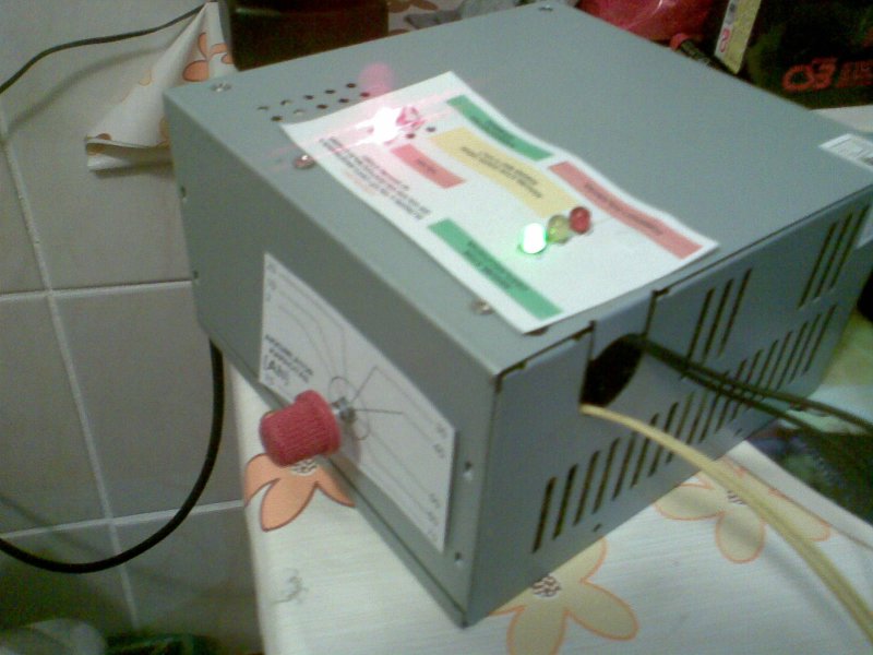

(#) philips100 hozzászólása Feb 12, 2011 /
Elkészültem a PC táp átalakítással.A csatolmányban szereplő kapcsolást építettem meg.A táp egy Codegen model:200XA volt.Egy 16Ah-ás akksival próbáltam ki.A töltőáram 7,5A-ig állítható.

(#) philips100 válasza mofesa hozzászólására (») Feb 19, 2011 /
Szia,
Elkészültek a képek.Láthatod rajtuk mely alkatrészek lettek eltávolítva.
