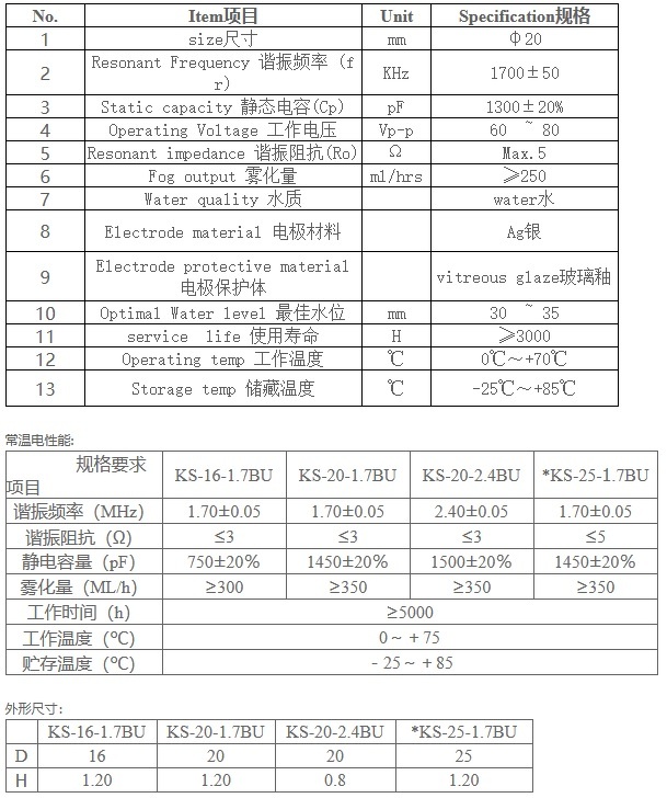

(#) vfd ora válasza uniman hozzászólására (») Ápr 6, 2023 /
A kérdésem az, hogy a Piezo cseréjénél, mennyire számít, hogy 2000pF, vagy 1700pF-os?
A frekvencia, és a volt azonos.
(#) uniman válasza vfd ora hozzászólására (») Ápr 6, 2023 /
Sosem mértem ezeknek a kapacitását...de ha kezembe kerül egy, akkor rámérek.
Képen látható rezgőrész teljesen el volt vízkövesedve, és alig készített párát teljes fokozaton is!
Tisztítás után, ecetes vízkőoldás, sem lett sokkal jobb, viszont mintha nem lenne teljesen ép a felület. Lehet hogy ez az oka a kevés páraképzésnek?
A csere miatt kérdeztem a pF értékét, mert ez a két típus van.
