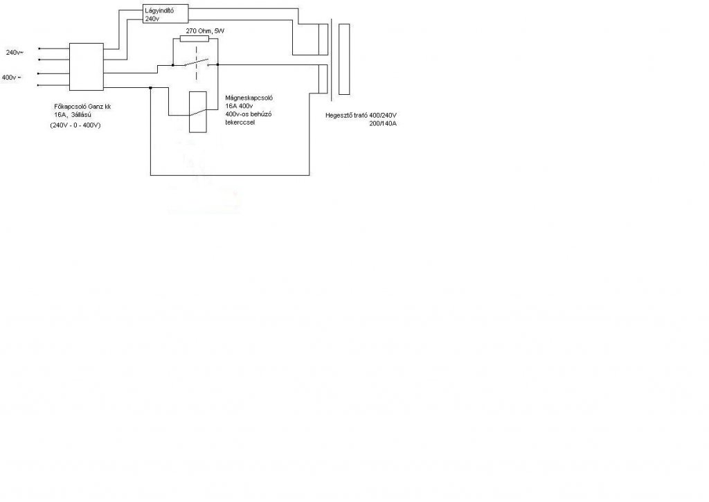

(#) reloop válasza subway hozzászólására (») Ápr 16, 2012 /
Elég hihetetlenül hangzik, hogy a 220ohm-on folyó áramtól annyira felmegy a primer feszültség, hogy még a mágneskapcsoló is meg tud húzni.
Viszont kénytelen vagyok meghajolni a tények előtt.
(#) subway válasza reloop hozzászólására (») Ápr 16, 2012 /
na várj most a kettő hogy kapcsolódik össze? az ellenállással a trafó fázisát hidalod át addig amíg a tekercs be nem húz. mindig is ez volt az elv. De a tekercs külön körről kapja a delejt. Ezt le is rajzolták a srácok. Az ellenállás nem csökkenti a tekercset. Ha levágta volna az automatát akkor kezdtem volna el kondikat bedobálni, hogy később húzzon meg. De idáig nem kellett. Most vagy javult nálunk a hálózat minősége (mert amúgy elég rossz a szolgáltatás és ingadozó), vagy ennyi elég neki.
(#) subway válasza subway hozzászólására (») Ápr 16, 2012 /
Viszont megnéztem a megosztott végrajzot, és nekem most nem teljesen az van a gépben. Nekem a tekercs nem az ellenálláson keresztül kapja a feszt, hanem külön körön. Ezért nem is értettem az írásod.
A relé/mágneskapcsoló bekötését így, vagy egy másik készülékben így ismerem. Lerajzolnád nálad hogyan van megoldva?
(#) subway válasza reloop hozzászólására (») Ápr 17, 2012 /
Na most jutottam haza, készítettem egy egyszerű rajzszerűséget, igaz a paint nem az erősségem. De remélem érthető. Annyit azért megjegyeznék, hogy ugyebár nekem van egy aljzat választó pluszba beépítve, így tudom bármikor bárhol konnektorról is használni természetesen csak a 230Vos részét. Ahova izmosabb kell, ott meg már úgyis van 400V. De lényeg hogy nekem így most valamiért jó, és akármikor odamegyek és kapcsolom nem vágja le az órát, ez korábban nem ment, ugyanis 10ből 7szer lekapcsolt az automata. Most meg 10/10 semmi. Amít színesen behúztam azt most már nem értem miért húztam be. Azt ne vegyétek komolyan! Most nézem hogy el is neveztem a szálakat.
(#) reloop válasza subway hozzászólására (») Ápr 17, 2012 /
Semmi gond, a mágneskapcsoló reakció-ideje adja a késleltetést. A meghúzás befejeztéig az ellenálláson keresztül kap a vas gerjesztést. Az a néhány milliszekundum és az 1-2A ezek szerint ennyit tesz.
Az ellenállást elhelyezésénél vedd figyelembe, a mágneskapcsoló meghibásodása esetén igen forró lesz!
Köszi az aggodalmat, ezt az ellenálláson keresztül forrósodásos témát már tapasztaltam a másik kapcsolás keretében, ott elengedett a relé, mondjuk 10ből szerencsére csak 1 adta fel a harcot. De őszintén egy 50forintos alkatrésznél ez nem igazán fog izgatni, kapcsolóból meg már sikerült szereznem egy ganz-ot tarinak. A tari és ami most benne van az is 16A-s szal szerintem örök élet meg két nap....
Nem is az ellenállásért aggódom. A közlében lévő vezetékekről leolvaszthatja a szigetelést, rosszabb esetben tüzet okozhat ez a kérészéletű 200W-os fűtőtest.
(#) subway válasza reloop hozzászólására (») Ápr 18, 2012 /
nekem az nincs benne.
(#) subway válasza subway hozzászólására (») Ápr 19, 2012 /
Csak gondoltam megosztom veletek, hogy ma miután teljesen összeraktam a gépet a módosítással, leteszteltem. Jelentem 140A-rel a 4es elektródát vígan el tudtam vele fogyasztani. Semmi probléma nem volt. Szóval nálam a végeredmény, hogy egy darab mágneskapcsoló és két darab ellenállás nagyon úgy néz ki, hogy megoldotta a problémát.
