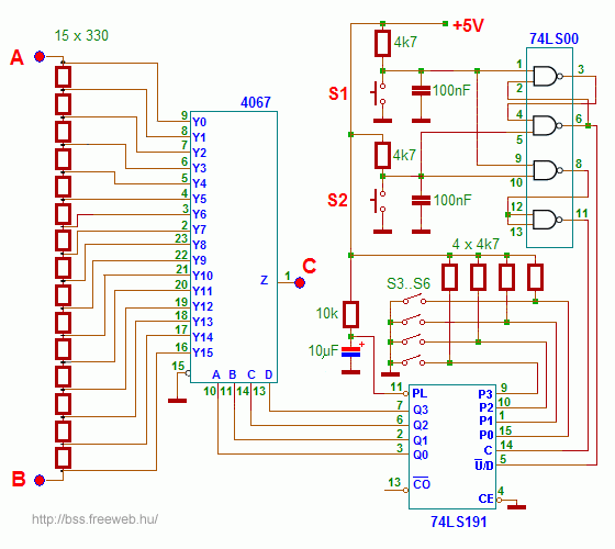

Segitséget kérnék. Van egy roary encoderem, viszont sehol nem találok hozzá olyan kapcsolást amivel egy egyszerű fel-le léptetést meglehet valósítani. Szóval ha valakinek van ilyen kapcsolása, ossza meg velem. Köszi Samu
tessék remélem ez segít
Köszi a rajzokat, ezen talán el tudok indulni. Bár én nem potméternek akrom használni hanem számláló fel-le léptetéséhez. Samu
További bővítési lehetőség, ha a 4067 IC A B C D bemenetére egy hétszegmenses kijelző dekódoló egységet kötünk, ekkor digitálisan ki is jelzi a beállított értéket.

Én ezt tudom ajánlani! Bővebben: Link Ha a NAND kapukat elhagyod s a két jelet egy XOR-al egyesíted, akkor dupla felbontást fogsz kapni. mert így csak minden második lépésre fog órajelet kapni. Persze a FLIP-FLOP-nak a jelet a XOR előttről ugyan úgy meg kell kapnia.
Valami ilyesmire gondoltam.
