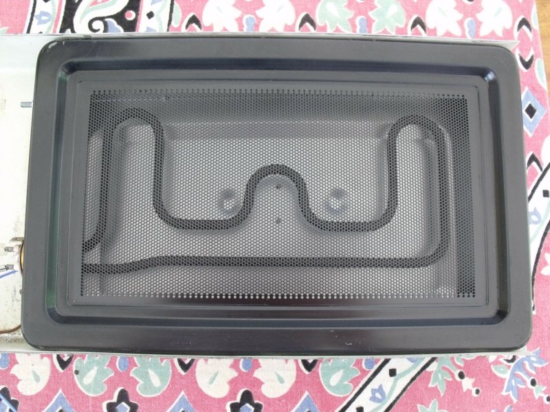

Szia! A Halogén nem szereti ha nem megy teljes teljesítményen hamar kiég.. Én is abból akartam alámelegítőt de egy mikrosütő ajtaja (Samsung porfestett mindben ilyen van) és alá beraktam a sütő fűtőszálát..Bővebben: Link Az alámelegítőnek saját véleményem szerint nem szükséges nagyon precíz szabályzó az inkább az infrához kell vagy a hőléghez.. Persze ez nagyon jó mit linkeltél hozzá!

(#) nyakas00 hozzászólása Dec 3, 2011 /
Alakulófélben van a kis konfig....
Kár kép róla: 1 2
Kicsit túlméreteztem a fűtőszálat, szerintem 6-800W-os bőven elég lett volna.
