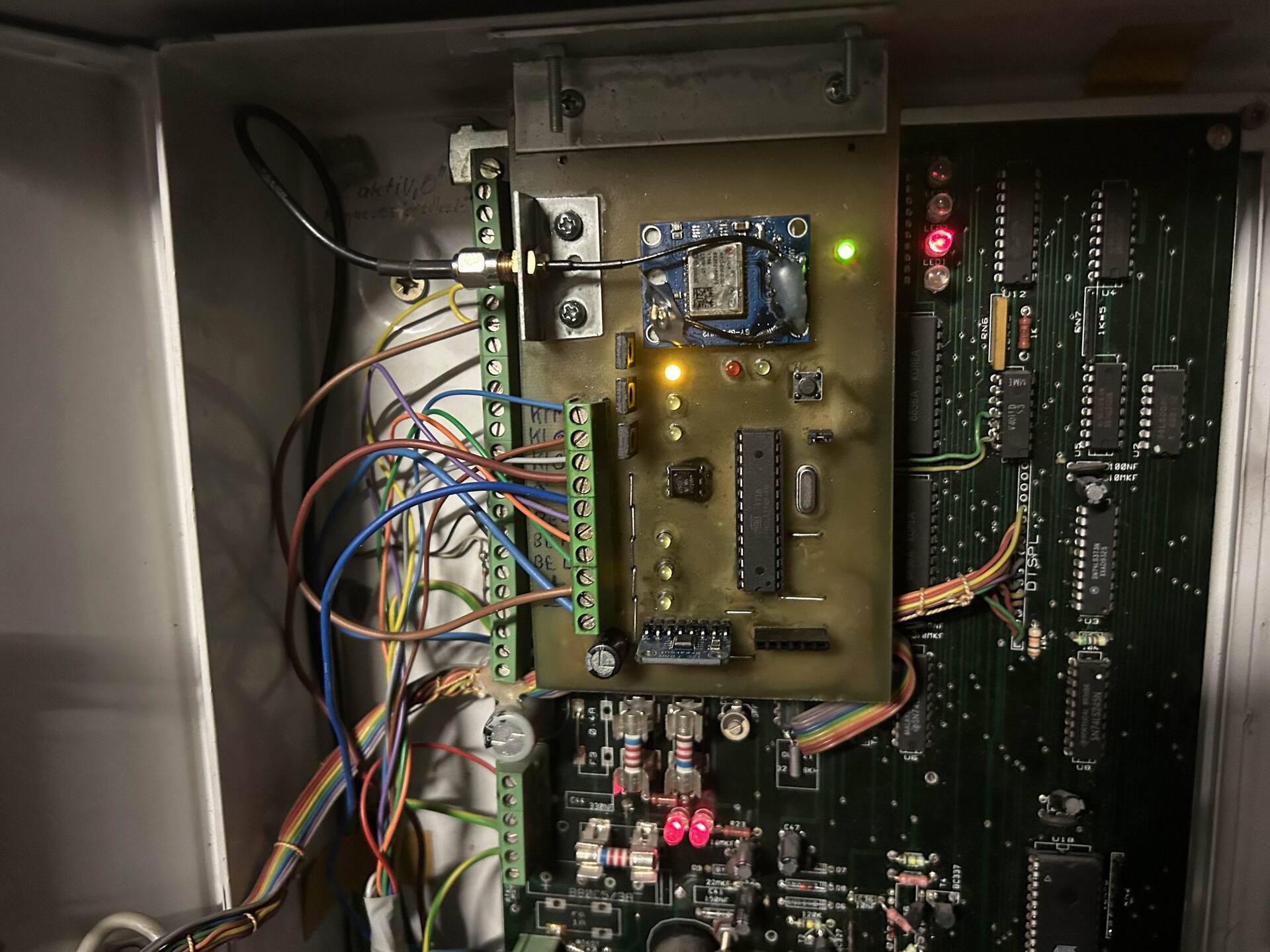

(#) maripan válasza maripan hozzászólására (») Csü, 17:42 / 5
Elkezdtem az installálást
kb 80% os a elkészültség. Szépen kiváltotta a régi rendszert.
Az eredeti elképzelés ki lett bővitve egy második I2C busszal így 4x16 kimenetet és 6x16 bemenetet használok de még jócskán bővíthető ha szükséges.
Világítás,redőnyök és a riasztó amit most kezel.
Itt ott lógnak még bekötésre váró vezetékek de már látszik a vége.
A WEB-es demo-t letiltottam mert már élesben megy.
Ha kész leszek csinálok majd egy nézegetős logint.
