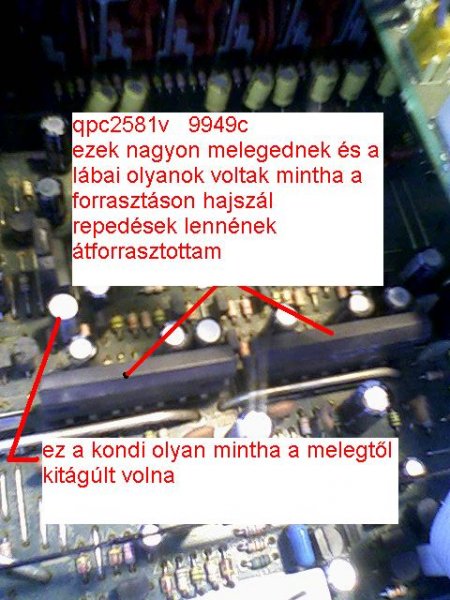

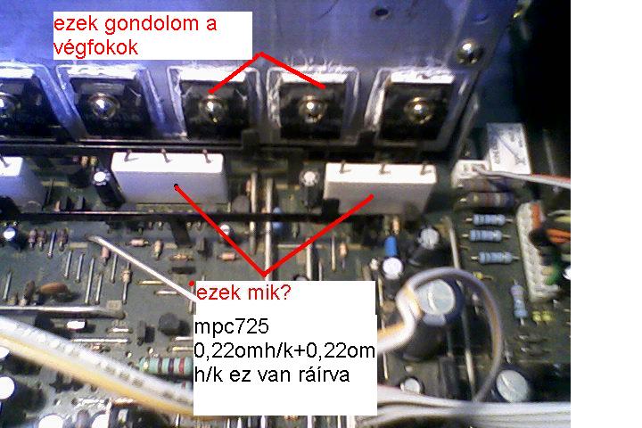

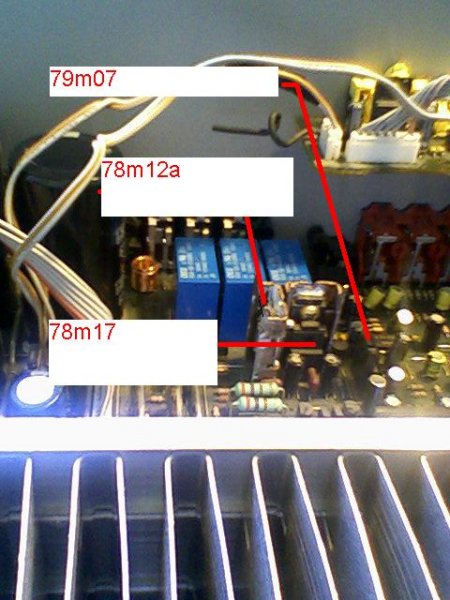

Először is köszönöm a biztatást Mate78-Nak.Nem adom fel.Sőt,most szét szedtem és újra összeraktam és lám a füles újra szol.Gondoltam rakok fel pár képet hátha valaki lát rajta valami mérési pontot amin elindulhatok.Az a lényeg ha szétszedem és nincs össze csavarozva akkor nem működik "bár ez lehet hiba".Valahogy nem lehet valamit direktre kötni a próba idejére?

A Sony erősítővel kapcsolatban írok megint. Sikerült hangot csalni az erősítőre mégpedig úgy hogy a reléket direkre kötöttem tehát a védelemmel van a baj.A baj csak az hogy nem tudom azt hol keressem.Ha raknék fel képet valaki megtudná nézni hol keressem a védelmet.Így is jó lenne ahogy most van de,az a baj bekapcsoláskor csattan egyet a hangfal és ez nem igazán jó a hangfalnak.Egyébként a topikban van kapcsolási rajz is ha az segít.Sőt szerintem képet is raktam már fel. Előre is köszönöm. Antal27

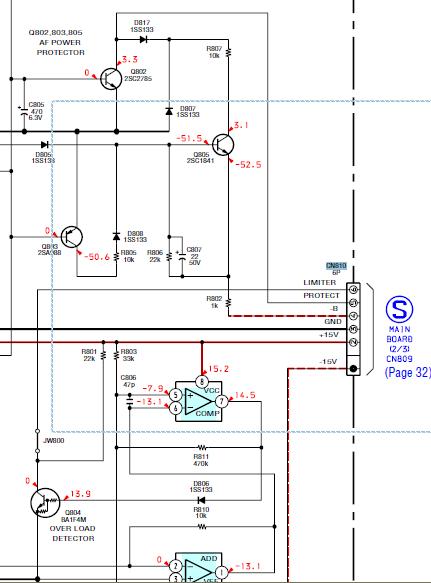

Most regeltem be ide, hátha tudtok nekem segíteni. Szintén az emlegetett db780 ról lenne szó és a protect feliratról. Valójában az történhetett, hogy a protect vonala valahol, vagy le testelt, vagy a protect össze ért a Limiter vonallal.... (A CN810 es csatlakozónál látható.) Én, a Q802,803,805 tranyókra gyanakszom még, mert ezek felelősek az AF POWER PROTECTOR működéséért. Nagyon remélem, hogy nem végfok, mert infarktust kapok az biztos! A reléknek semmi baja, be is húznak. Ha a CN810 és CN809 közti kapcsolatot megszüntetem, vagyis le húzom a protect és a fesz. vezetéket a "BIAS" Boardról, akkor bekapcs után, nincs protect és a relé is be húz. de, amint össze dugom, relé ki és a Protect felirat megjelenik a kijelzőn Nektek mi a véleményetek a helyzetet illetően? Service manual: http://www.wimtv.be/techniforum/files/str-da1es_db780.pdf 35.oldal.....
