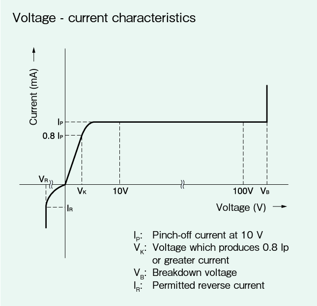

5. Az áramot egy 1mA áramkorlátozó diódával szabályozzuk pl.: Semitec, Current Regulator Diodes 100V 1mA. Ez egy 500,-ft-os dióda. Ennyi az egész nem kell semmi más. Ezt a diódát kell sorba kötni. Nem melegszik stabilan adja az 1mA áramot.

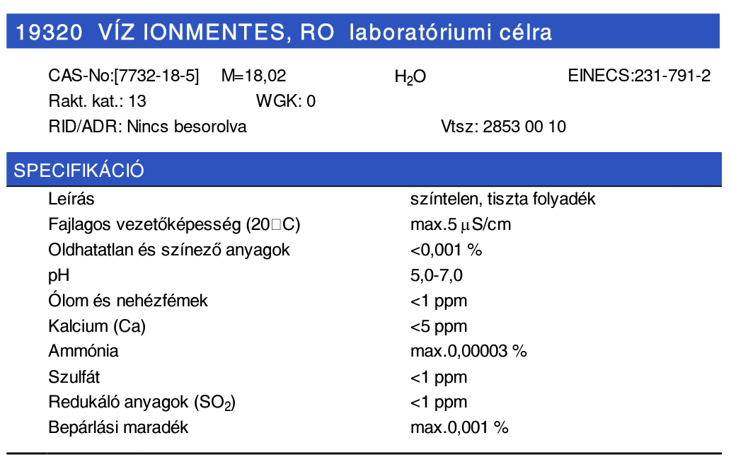

7. Csak tiszta labor minőségű vizet szabad használni, gyógyszertárban is lehet kapni 1L-es kiszerelésben. A Specifikációt lásd alább a mellékelt képen.

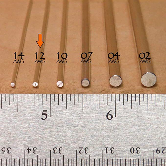

11. A meleg 80 fokos vízbe 2db 15cm 99.99%-os ezüstöt, ezt szokták még nevezni négy kilences ezüstnek is, kell belelógatni egymástól 10cm távolságra. Értelemszerűen az egyiket a negatív a másikat a pozitív oldalra kell kötni. Ahoz, hogy 15 cm bele tudjon lógni a vízbe, 20cm-es darabok kellenek. Az elején amikor megindul a folyamat akkor lehet közelebb is tenni egymáshoz kb 3 cm-re. De utána visszarakom a normális 10cm-es távolságra és így is hagyom a folyamat végéig. Kell a két ezüstpálca között a tér, így egyenletesebb és jobb minőségű a végeredmény.
12. Az internetten így keress rá: Silver 9999 Pure Silver 12 Gauge (0.080 in. / 2.03 mm) Wire 12 Gauge = 2,03mm ez az átmérő. Ettől vékonyabbat nem szabad venni a legjobb a 10 Gauge 2,57 mm átmérő. Nagyobb felülete van, jobb ezzel dolgozni.
