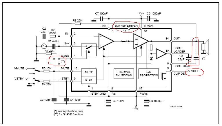

(#) m.joco válasza titi hozzászólására (») Feb 14, 2009 /
Hello
Kicsit megkésve, de már majdnem kész vagyok az új mélynyomóval.
Szóval akkor a régi kicsi mélynyomóból szeretném átrakni ebbe az újba az elektronikáját, mert a kicsi mélynyomóban van a center, front, rear hangszórók erősítője is. Sikerült szereznem kapcsolási rajzot a kicsi mélynyomó elektronikájáról. Több kérdésem is lenne a megvalósítással kapcsolatban:
1. Az áramkörből kiszedném a TDA7360 IC-t, és az 1-es és a 3-as lábának a helyéről venném le a jelet az új erősítőnek. A képen bekarikáztam 2 kondit, szerintem azokat ki kellene kötni, mert az új, nagy mélynyomó TDA7293 -al felépített erősítőjének a bemenetén van egy párszáz nanos kondi. Jó lenne így?
Illetve látok itt a rajzon az 1-es lábnál még két kondit (C62, C75), nem tudom, azokkal mi legyen?
2. A kis mélynyomón 2 poti volt, az egyikkel a master hangerőt lehetett állítani, a másikkal meg csak a mélynyomóét. Bejelöltem a rajzon azt a potit, ami szerintem a mélynyomó külön saját hangerőszabályzója. Érdekes, mert A jelű a poti. Valószínűleg azt is cserélnem kell, mert nem tudom átszerelni az új helyre. De akkor használhatok B jelűt, és kb 22k - 44k ohm-osat helyette?
3. Továbbá szeretnék még potikat bekötni az áramkörbe, hogy tudjam állítani külön a center, front és rear hangszórók hangerejét is. Szerinted a rajzon bejelölt A vagy B pontba lenne érdemes bekötni egy potit feszosztó-hangerőszabályzóként? Vagy mindegy? Aztán ahogy jó lesz, majd a többi helyre is megy poti.
A baloldalt lévő csatlakozó a dvd-lejátszóból hozza az 5.1 -es jelet.
Kicsit hosszúra sikeredett
(#) titi válasza m.joco hozzászólására (») Feb 16, 2009 /
3. A "B" pontba kösd.
2. Én a gyári potit használnám...biztos megoldható az átszerelése,bár látni kellene róla pár képet...mármint a beépítés helyéről...
1. A C60-at hagyd meg, ezután jön lehetőleg a gyári poti, majd annak a lábáról tovább a jel az új SUB-ra.

(#) m.joco válasza titi hozzászólására (») Feb 16, 2009 /
Hello
A linken látható az új erősítő, a képen látható bekeretezések nem érdekesek, csak nem akartam újra feltölteni a rajzot. Viszont ezen a rajzon a bemeneten is van kondi (C1), akkor ez ugye maradhat és akkor az előző rajzon meg csak a C60-at hagyjam meg; a C61-et, C62-őt és a C75-öt likvidáljam?
A dolog úgy fog kinézni, hogy az egész nyákot átrakom az új mélynyomóba, csak kiveszem belőle a TDA7360-t, és leveszem a jelet a nyákról az új mélynyomó erősítőjének. így ha elkészül, akkor az új hangfal belsejében lesz az új mélynyomó, az erősítője, meg a center, front, rear hangszórók erősítője is.
Kössz a segítséget
Igen, úgy ahogy írod.
OK. Rendben. Még egyszer köszi a segítséget. Majd később akkor megírom, hogy milyen lett.
