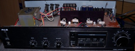

Őszintén szólva; ha már felújítok, probléma, ha mindent cserélek egy mozdulattal? Számomra ez a felújítás nem pénzkidobás, inkább befektetés. (vagy lehet én keresgélek rossz helyen, hogy 20-30 forintokért látom ezeket a tranzisztorokat?)
Köszönöm nagyon a tippet (oldalt) amit linkeltél, azonban sajnos a 2SA970-nél megakadtam, ugyanis nem találtam hestoreben fellelhető helyettesítőt számára; bc212-t gondoljátok oda ti is helyesnek?
(#) kadarist válasza pintad hozzászólására (») Feb 20, 2011 /
A BC212 nem jó helyette. Legalább 120V-os max. CE feszültségű típus kell. Érdemes az adatlapot is megnézni helyettesítéskor. Itt van eredeti. Egyébként jó tranzisztort feleslegesen nem szoktunk kidobni, hanem érdemes lenne megkeresni a rosszat, ha egyáltalán tranzisztorhiba okozza a munkapontelmászást. De persze ha nincs gyakorlatod a hibakeresésben, akkor ez a teljes csere is üdvözítő lehet. Másik is van: Bővebben: Link
(#) pintad válasza kadarist hozzászólására (») Feb 20, 2011 /
Láttam az adatlapukat; azonban az erősítő +- 40Von működik, és a 2SC1815-nél is csak 50Vos a CE. Természetesen az biztos, hogy nem értek hozzá, de hülye lennék, ha a józan paraszti eszem azt súgja hogy nem kell oda a 120Vos CE?
Ennek az erősítőnek van rajza is? Mert akkor többet lehetne mondani a feszültségek eloszlásáról.
Sajnos nincsen, nem találtam. Pro.2 V-30 a neve, amúgy elég gyakran láttam ilyesmit az itthoni iskolákban. Gondolkozok viszont rajta, hogy talán érdemes lenne berajzolni, végülis nem áll halálsok alkatrészből.
(#) Doncso válasza pintad hozzászólására (») Feb 20, 2011 /
Szia, a tranzisztoraid mind kapható a HQvideoban. Nem kell helyettesíteni. Másfelől, rendbe van, hogy ez meg az a helyettesítője, nade a 1815-ös helyett a 182-es lábkiosztása is stimmel? Nem ugye? Szóval csak odafigyelve a csereberével. Ha mindenképp felújítani szeretnél, akkor az elektrolit kondenzátorokat cseréld, azok száradnak ki, a tranzisztorok nem. Skori oldalát megkeresed, ott leírja miként kell kimérni egy tranzisztort hagyományos multiméterrel. Sőt, sokminden mást is leír, hogy hogyan lehet kimérni.

(#) pintad válasza Doncso hozzászólására (») Feb 20, 2011 /
Ezért szeretnék mindent cserélni.
Az ok, h nem stimmel a lábkiosztás, erre odafigyeltem.
Ja , hogy úgy. Szóval már a fele ki lett cserélve. Akkor bezony a másik felét is cserélni kell. De ahogy fentebb írtad a tranyók ára nem tétel, én akkor már vennék bele olyan tipust, ami oda való, és akkor megúszom a láb át kötözgetős-gányolást is. Na, meg azért azt tudjuk, hogy pl végfok tranzisztoroknál is, lehet helyettesíteni a 2SA-SC-ket BD-vel de annak nem lesz olyan hangja, akkor ez már egy másik erősítő.
