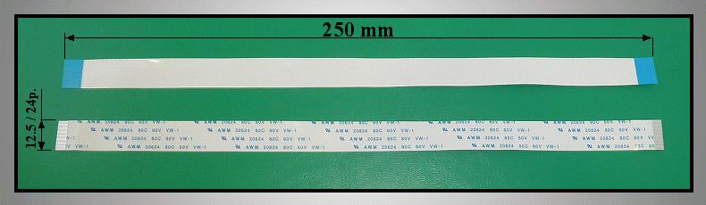

Kérdés a szalagkábel hosszabítási lehetősége, hogy a pici kamera a microvezérlőtől messzebb legyen. Minimum 10, de inkább 50-60cm távol.

(#) Gafly válasza pherbiehu hozzászólására (») Nov 18, 2024 /
Ha jól látom, sokeres csavart érpáros toldás illene hozzá. Az viszont lehet "hosszú" is.

Ilyen kábelt láttam a kínai kolléga videójában, 24eres. Ehelyett működhetne valami hengeres kábellel, utp kábelszerűséggel?

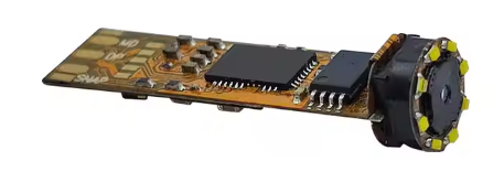

Ami a második képen van, gondolom olyan elrendezésre áttervezhető/átalakítható lenne a ESP32-CAM modul is. De ilyen direkt endoszkóp formához illeszkedőt nem találtam egyik boltban sem, ahová beugorhatnék érte (csak rendelésre ill. külföldi oldalakon).
1080p 7mm diameter endoscope camera module
