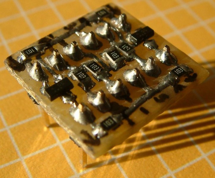

Itt a megoldás kétirányú kommunikációra. 1 db BSS128-as és 2 db 10k ellenállással és bónuszként egy philips-es cik ugyanerről.
A feszültség osztó GND felőli R tagjával párhuzamosan szoktak kapcsolni egy néhány pikofarádos kondit a felfutás kompenzációhoz. Persze az értékét az ellenállás függvényében változtatni kell. Úgy emlékszem az EPE valamelyik számában olvastam róla.
Egyébként építettem már ilyet én is. (Ez az első mart panelem)
Gyorsan rámértem oszcilloszkóppal. Nyomógombot használtam valószínű azért sok a tranziens. De szépen működik mindkét irányban. A fene jpg-ben kifakulnak a scope bmp képei ![]()
