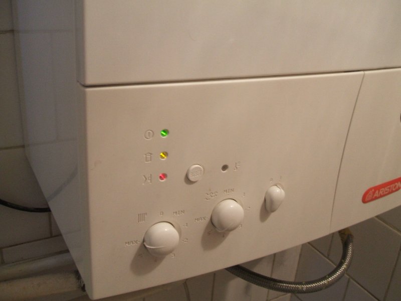

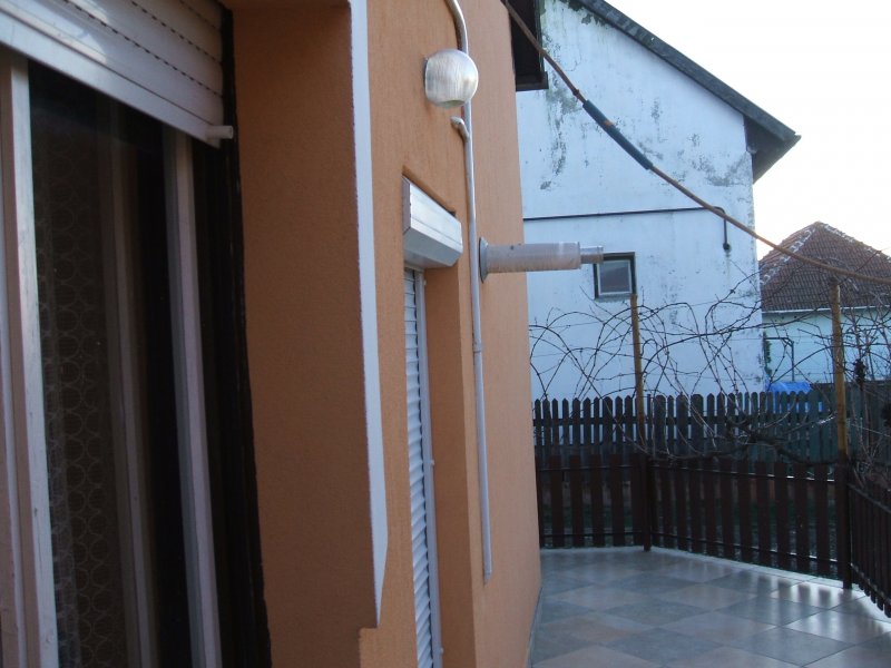

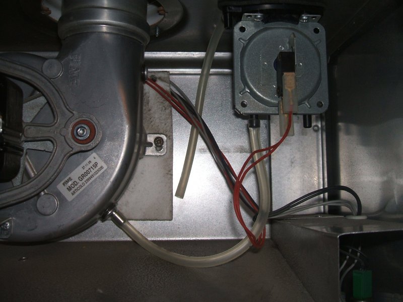

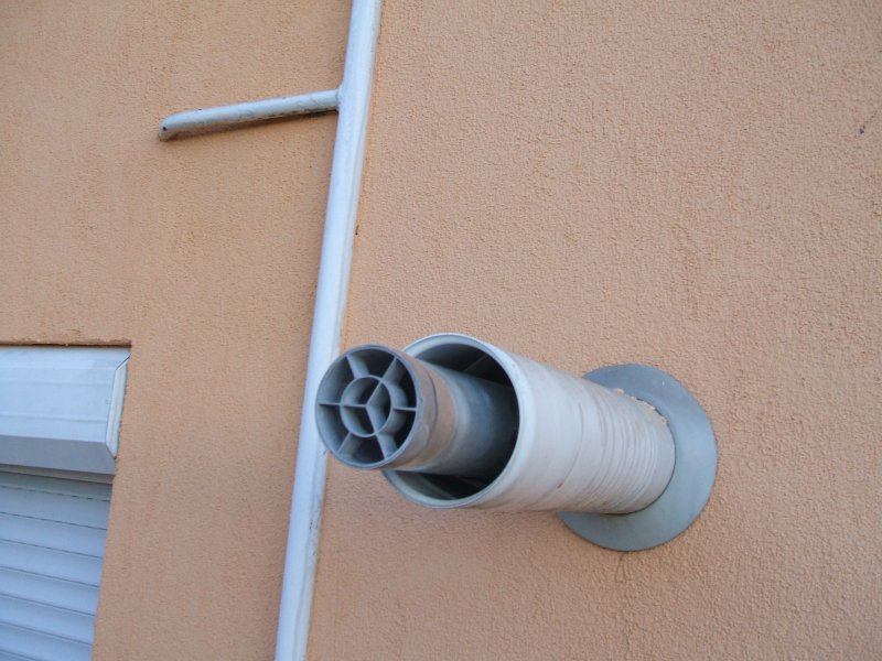

A problémánk az lenne, hogy 4 napja nem megy a kazánunk ( ARISTON TX 23 - 3 éves). Szénmonoxid érzékeléssel áll le, (kijelzés szerint -piros-sárga jelzés).
Szél nem fúj, igy nem juthat vissza a szénmonoxid.
Falátütéses nem kéményes.
Volt olyan alkalom hogy reset után egyből megnyitottuk a melegvízet és elindult de egy fürdés és újra kigyuladtak a jelzések.
2 szerelő is volt nálunk az első szerelő nem tudta mi a hiba a második leszerelte a termót lehúzgált pár csövet visszadugta és ment.
Ez kb addig tartott amig felfűtötte a kazán házat + fürdés és újra kigyúladtak a lámpák.
A második szerelő panelcserét mondott, de ha panel hibás lenne akkor nem lenne az hogy hol elindul hol nem?!?!? Vagy tévedek?
Azért írok ebbe a fórumban, hogy ne csesszenek át, józan paraszti ésszel én a szénmonoxid érzékelőt cseréltem volna már ki. De nem vagyok szerelő ezért kérnék egy kis segítséget, hogy mi lehet a valószínű hibája a kazánnak.
(két képet csatoltam, hátha ezzel is több infót adhatok)
Előre is köszönöm!
Gábor
(#) ptesza válasza gabesz2001 hozzászólására (») Dec 24, 2009 /
Szia.
Nagyon nagy ász nem vagyok ,de azért szerintem a szilikon csövet megnézném nincs -e benne valami. Víz vagy nem is tudom én mi lehet. A két sarút lehúznám és megnézném egy szakadás vizsgálóval hogy mi a helyzet. Ha így bekapcsolva van ,akkor lehet ,hogy neked van igazad, és az érzékelő rossz. Ha szakadást mutat akkor ,átnézném az érzékelő vezetékét egészen a panelig.
Ha lehúzod az egyik sarut akkor elméletileg mennie kell.Ha végülis menne akkor is felügyelettel... sose lehet tudni.

(#) oldman válasza gabesz2001 hozzászólására (») Dec 24, 2009 /
A mellékelt képeken a fütgázelszívóventilátor nyomáskülönbség kapcsolóját látom.
Ennek hibája okozhat reteszelt leállást.
DE!
Elsőre meg kellene nézni hogy a levegőbevezető és az égéstermékelvezető cső átjárható-e ( turbócső, - kosz, madár, fagydugó stb.)
Következő lépés, égéstermék eltávolító ventilátor (mech meghibásodás, szorul, motor hiba, ha ezek nem, kap -e áramot. )
Ha itt minden jó akkor a nyomáskülönbségkapcsolót megvizsgálni működésre, illetve ha van mechanikus reteszelés annak állapotát-állását.
Ezek a kiiktatása életveszélyes ezért erősen megfontolandó!!
Ezek a legtöbb parapetes (turbó) kazánnál kritikus dolgok.
Sajnos a vezérlő hiba az jelentős Hirtelen Támadt Költség
Nem javítható , csak csere!

(#) oldman válasza gabesz2001 hozzászólására (») Dec 25, 2009 /
Igen! Ez az érzékelő jelzi a vezérlés felé hogy rendben van a füstgáz eltávolítás.
Ha a nyomáskülönbség az érzékenységi határon van, vagy a kapcsoló hibás, rezeg vagy bizonytalanul érintkezik akkor fordulhat elő hogy hol jó, hol nem.
A hiba behatárolása viszonylag egyszerű. Amikor letilt, a kapcsolót üzemi helyzetbe kell hozni (általában zárt) Ha ez után rendesen üzemel a kazán, akkor csere, esetleg javítás.
Ha a vezérlő figyeli a kapcsoló működését akkor a megfelelő sorrendet, időzítést is be kell tartani. (Pl.: ki - mikor a ventillátor elindul - be)
Előfordulhat hogy egyes tipusokban hogy nem kapcsolót hanem nyomáskülönbség távadót használnak, ekkor már bonyolultabb a dolog.
Kiiktatott érzékelővel üzemeltetni veszélyes!

(#) szerviz válasza gabesz2001 hozzászólására (») Dec 25, 2009 /
Nem eléggé pontos a hibaleírásod!
Tehát mikor jelenik meg a sárga hibajel? És a pirossal együtt, vagy magában jelenik meg?
Szóval a kazán indításakor rögtön hibát jelez, vagy a kazán elindul és a működés befejeztével áll ki hibára?
A hibát mivel tudod törölni?
A pontosítás kedvéért, egyetlen gázkazánban sincs szénmonoxid érzékelő, a kéményes készülékeknél füstgázvisszaáramlás érzékelőt használnak.
Turbós kazánoknál a légnyomás különbségét ellenőrizzük, ezt egy presszosztát végzi.
Ezek egyszerű, stabil alkatrészek, igen ritkán van baj velük.
A te készüléked (Ariston TX) hajlamos arra, hogy a kondenzvizet összeszedje a presszosztáthoz vezető szilikoncsőben. Ahogy a fényképeden is látható, egy homorú ívben van vezetve a cső.......
Ebben szokott megülni egy vízcsepp.
És mintha innen hiányozna egy "T" idom, ami az ott "lógó" csőhöz csatlakozna.....
Ha csak ennyi lenne a bajod, a vízcsepp kirázandó a csőből!
Ha hosszú a turbócsöved és ezért hajlamos a kondenzációra, akkor kondenzleválasztó idom beépítését érdemes elvégezni.
Létezik a szilikoncsőbe építhető kondenzcsapda is, ez is segíthet.
Persze nem lepődnék meg, ha a panel gondolatai "borultak össze", akkor nem segít más, csak a csere.
Az még érdekelne, miért nem garanciában javíttatod a kazánodat, ezekre a készülékekre 4 év garancia van, feltéve persze, hogy anno a kazánt márkaszervizzel beüzemeltetted és évente a karbantartást elvégeztetted?!

(#) gabesz2001 válasza szerviz hozzászólására (») Dec 26, 2009 /
A piros-sárga jelzés melegvíz elzárása után jelentkezik.
Amíg nem resetelem le a kazán ki-be kapcsolásnál is ezek a hibajelzések jelentkeznek.
Most jelenleg is megy a kazán fűtés része, de ha megnyítjuk a melegvízet leáll a kazán az említett hibával.
Ekkor kihúzom a konektorból + lekapcsolom, várok 1 órát és bekapcsolom.
Jobbik esetben elindul, ha nem újra kihúz+várás.
A "T" idomhoz és a logó csőhöz csak annyit tudok mondani hogy a 2. "szerelő" hagyta így.
Ha tudnám mit hova kell visszatenni visszatenném.
Hát, hogy hosszú e a turbó cső..nem tudom, de csatoltam 2 képet az eldöntéséhez.
2 évet adtak garanciára, 4 lett volna ha ők szerelik be, de nem igy történt, utólag bosszankodva persze.
Egyébként mit csinálnak éves karbantartás alatt a szervizesek?
(#) szilagyij válasza gabesz2001 hozzászólására (») Dec 26, 2009 /
Össze van dugva rendesen a 60-as cső a könyökkel? Nekem nem így néz ki a végén még egy műanyag idom van, ami összetartja a két csövet. Ha leveszem kb. 4-5 cm lóg ki a középső cső.
(#) szerviz válasza gabesz2001 hozzászólására (») Dec 26, 2009 1 /
Próbáld meg ellenőrizni a presszosztátot, azaz a ventilátor melletti szögletes nyomáskapcsolót!
Húzd le a piros vezetékeket, és mérd meg a kapcsoló csatlakozóit.
Alapállásban (ventilátor nem forog) nyitottaknak kell lenniük.
Indítsd el a kazánt melegvízre, a ventilátor felpörög, az érintkezők zárnak, sárga led világít. Dugd vissza a csatlakozót, sárga led kialszik, gyújtás indul.
Zárd el a csapot, a láng kialszik, ventilátor megáll, ekkor az érintkezőknek ismét nyitnia kell!
Ezt a folyamatot ellenőrizd!
Közben figyeld, hogy a láng stabilan ég-e.
A lángleszakadást okozhatja a "szilágyij" által említett csőszétcsúszás, bár akkor nem állna ki sárga hibára, csak pirosra. Különösen nem levett előlappal.
Nekem az egészben az nem tetszik, hogy a sárga led mellett a piros is világít!
Az ugyanis a reteszelt leállás jele, azt viszont a reset gomb megnyomásával törölni kéne tudni!
Tehát lehet, hogy a végén csak a vezérlőpanel lesz a bűnös.
Keress a neten olyan szervizt, aki rendelkezik cserepanellal, amivel ki lehet próbálni a készülékedet.
www.aristonszerviz.hu
