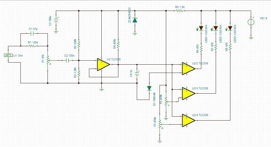

(#) nandika76 hozzászólása Okt 11, 2024 /
Peak det
Szeretném a PEAK-DET kijelzőt megépíteni, és ha lehet 30 ledesre módosítani. Kérdésem, hogy simán csak sokszorozom tovább a ledek számat a hozzátartozó alkatrészekkel vagy egyébb megoldás kell hozzá?
Az 50 voltos tápfesz mennyire fontos, lehet-e kissebb feszről is járatni pár alkatrész módosításával?
Köszi a válaszokat előre is!!

40 ledes vu meter
Ezt a kapcsolást szeretném 40 ledesre módosítan. Ebben kérném nálam sokkal avatottabb elmék segítségét. A lm 3914-es topikban találtam 4 ic-t sorba fűzve, de az nem pont vu meter kapcsolás. A 20-as verziót már régebben megépítettem és nagyon jól működik, ezen felbuzdulva gondoltam a 40-es verzióra.
Előre is köszönöm a segítséget!!
A hozzászólás módosítva: Okt 23, 2024
(#) proli007 válasza nandika76 hozzászólására (») Okt 23, 2024 /
Megépítheted a 40 Led-el is, ahogy az antennás rajzon látható. De az alsó LM3914-es RLo-pontját a GND-re kötöd, a legfelső Ic RHi pontjának, meg a tápból stabilizálhatod a referenciáját, egy 2,2k és egy BZX55C6V2 zénerrel. Tehát 6,2V lesz a referencia.
(#) Alkotó válasza proli007 hozzászólására (») Okt 23, 2024 /
Gondolom a VU meter az kivezérlésjelzőre akarna utalni. Akkor nem lesz zavaró a működés csúcsegyenirányító, és logaritmizáló áramkör nélkül? Ez így hiába 40 led, a lépésköz lineáris, azaz rosszabb lesz mint egy logaritmikus 10 LED-es.
(#) proli007 válasza Alkotó hozzászólására (») Okt 23, 2024 /
Nem az én kívánságom, de 40 Led-es logaritmikusnak, maximum egy stúdió indikátorban lenne helye.
(#) dB_Thunder válasza proli007 hozzászólására (») Okt 24, 2024 /
Nem néztem az IC adatlapját, de lehet érdemes lenne ez egyes IC-k referencia tartományát "elhúzni"(ellenállásokkal), hogy közelítsen a log. kijelzéshez! Persze 1-1 IC-n belüli kijelzés továbbra is lineáris maradna, csak a teljes tartomány közelítene a logaritmikushoz!
(#) proli007 válasza dB_Thunder hozzászólására (») Okt 24, 2024 /
Igen, meg lehet próbálkozni törtvonalas közelítéssel, de túlzásba nem lehet esni.
Részben a komparátorok 3..15mV-ban megadott offset feszültsége miatt.
Részben a csúcsegyenirányító offset és minimális kimeneti feszültsége miatt.
Részben, hogy 1V alatti referencia esetén, megváltozik a komparátorok viselkedése, mert "átúszó" jellegűvé válik. Bár lehet ilyen alkalmazás mellett ez nem jelent gondot.
De 4 plusz ellenállás használata talán nem lehet gond. (A 10k ellenállások az Ic belső referenia osztót szimulálják. Azokra nincs szükség.)
