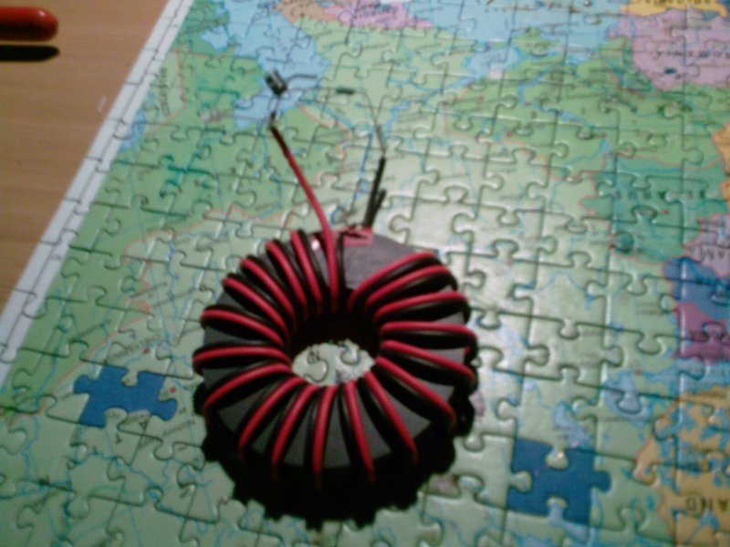

(#) pcroland hozzászólása Jan 31, 2010 /
hi!
láttam ezt a videót: http://www.youtube.com/watch?v=gTAqGKt64WM de nem tudom mi az a kis gyűrű ami köré drótot teker és hogy mi a szerepe,úgyhogy ha valaki tudja írja meg,előre is köszönöm!
(#) Ideiglenes válasza pcroland hozzászólására (») Jan 31, 2010 /
Nagyon mókás a videó. Jót nevettem a két zsenin. A gyűrű az egy ferritgyűrű. Gyakorlatilag egy transzformátort állítanak össze a videón és a trafó magja a gyűrű. Mivel nagy frekvencián dolgozik a kapcsolás, ezért nem jó a hagyományos vasmag.

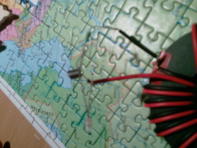

hi!
sikerült,megcsináltam és működik,egy kocsis villogó megneséből csináltam
