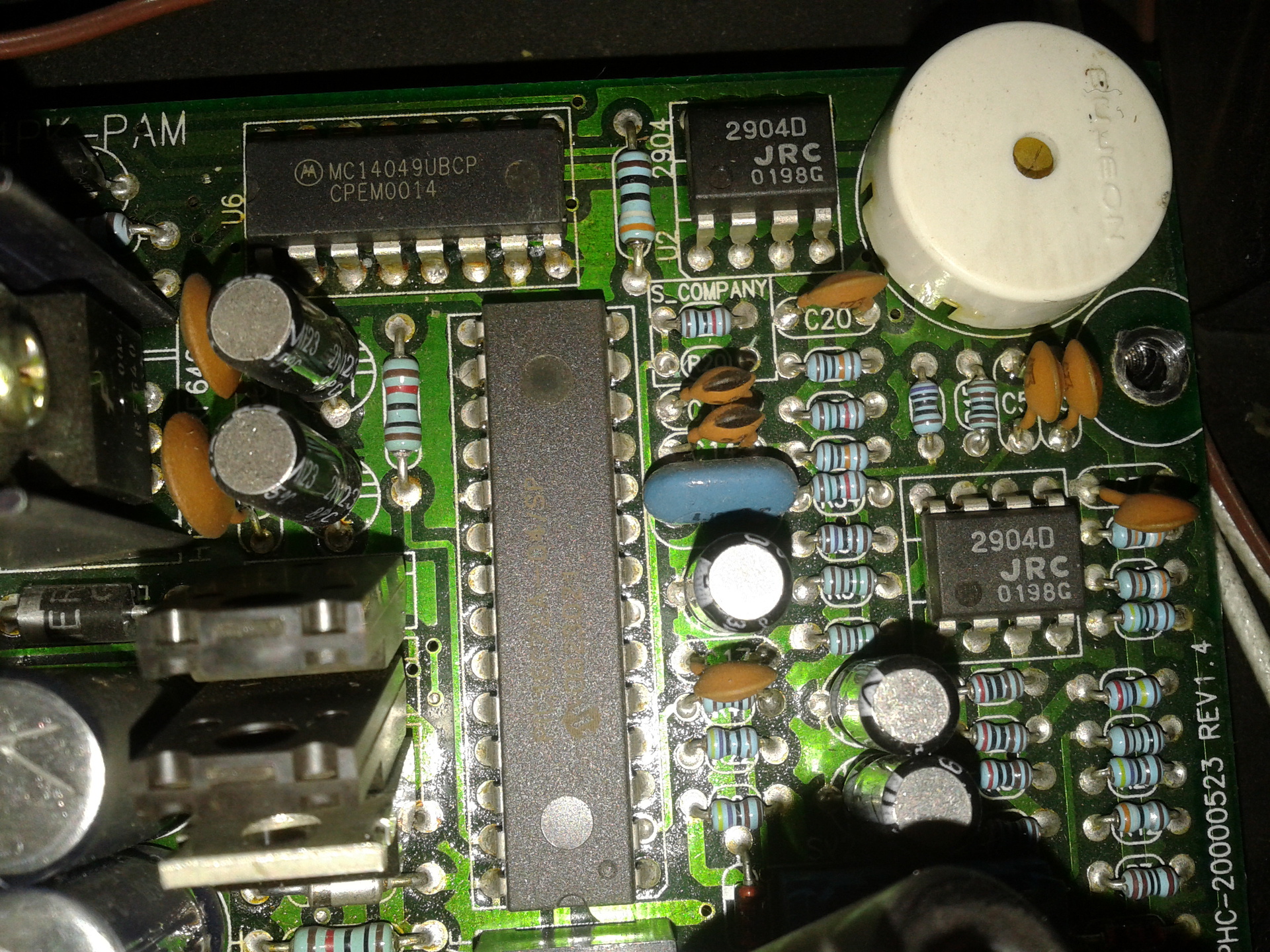

Az ebben a hozzászólásban olvasható, GMP Photoart 17LSI laminátor átalakításával kapcsolatban szeretném kérdezni olyantól, aki ezt a módosítást megcsinálta a készüléken és emlékszik is még rá, hogy van, hogy tulajdonképpen az 1.8k-s ellenállást az R88 ellenállással párhuzamosan kell rákötni, a kapcsolót pedig közbeiktatva a plusz ellenállással kötöm sorba? Bocs, ha túl triviálisat kérdezek, de nekem a rajz alapján nem egyértelmű a dolog. Illetve a másik kérdésem, hogy ha ezt az átalakítást megtettem, akkor hol kellene mérnem a hőmérsékletet, hogy leellenőrizzem, nem fűti-e túl a készüléket a megemelt hőmérséklet? Köszönöm!
Az R88 a lapon van, a piros szaggatott a vezetékezés.
Szavakban: sorba kötöd a kapcsolót az ellenállásoddal és az ellenállásod szabad lába megy a lapon levő ellenállás egyik végére, a kapcsoló szabad lába a lapon levő ellenállás másik végére.
Köszönöm a magyarázatot! Akkor jól gondoltam.
Már csak az R88 ellenállást kellene megtalálnom, mert a jelzett helyen más számozású található. Be tudná valaki jelölni, hogy melyik ellenállásról lenne szó? Mert az alkatrészek alatt találhatók azoknak jelölései, nem szeretném kiforrasztgatni egyesével az összes szóba jöhető ellenállást.
Leírom, hátha még más is hasznát veszi: Az én készülékemnél más számozása lehet az alkatrészeknek, nincs például R88-as ellenállás, ami a leírásban szerepel és az értéke is más, mint amannak. Helyette az R15-ös jelölésű ellenállás értékét kellett megnövelni a hengerek hőmérsékletének megemeléséhez. A kívánt 190 fok eléréséhez egy 220 Ohmos ellenállást kötöttem sorba az 1kR-os R15 ellenállással. Az R15 ellenállás pedig szintén a fehér csipogó alatt, a C5 jelzésű tárcsakondenzátor mellett található. Minden mást a leírásnak megfelelően csináltam.

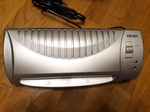

Ismeri valaki ezt a laminátort ? Nyák laminálásra szeretném használni, de nem tudom hogy alkalmas-e rá. A nyák vastagság szempontjából (1,55 mm) kérdezem. A másik a hőmérséklet, amit fel kell emelni 190 fok környékére. A típus : Sigma-EL142-01 ui : sajnos használati utasítás sincs hozzá.
Nekem volt, és határozottan nem. A nyák túl vastag, hogy beférjen. A mechanika nem alakítható át normálisan, főleg mert javarészt műanyag, kopik, felemelt hőfoknál olvad. Ramaty konstrukció. ![]()
Sziasztok,a laminátor motorja bekapcsolás után mindig forog? Hogy érzékeli ha papírt dugok bele?
Egy 220V 4w motor van benne,kiszedtem,rátettem 220-ra,nem megy ,akkor ez a bja?
Igen mindig forog , és nem érzékeli a papírt . Ha nem megy akkor az a baja ....
