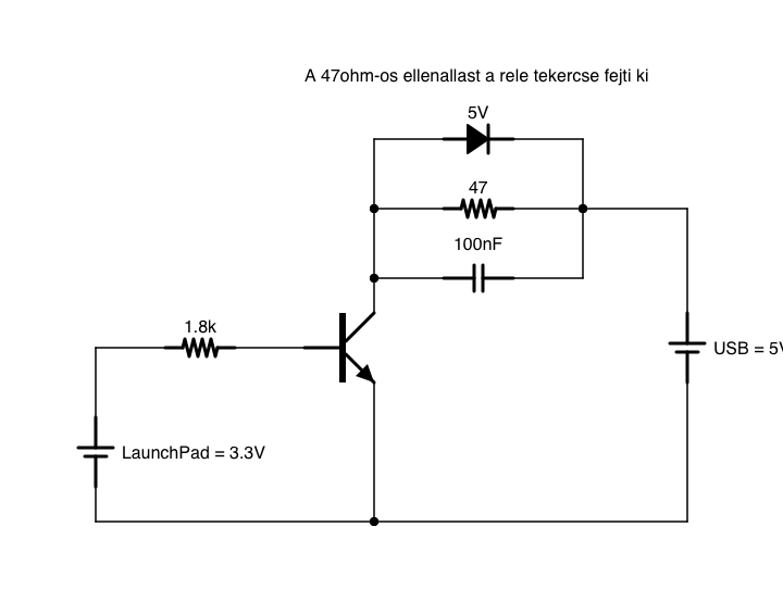

Vigyázat, amatőrség fog jönni én is kedvet kaptam az USB relé project-hez:
Vettem egy launchpadet (Bővebben: Link) és annak ez egyik digitális kimenete hajtana egy NPN tranzisztort, úgy ahogy a csatolt képen látszik.
Ahogy én okoskodom, az 1,8k-s ellenállás (B=100-nál) szaturálja a tranzisztort vagyis a relére jutna az 5V feszből szinte az összes. A védelmi diódát és a 100nF-os kondit a korábbiakban elhangzottak szerint bekötöttem.
- Fog-e ez így működni anélkül, hogy agyonvágná az alaplapom/usb portom?
- Miért pont 100nF-os kondi kell?
Köszönöm a segítséget!

(#) speedbump válasza gabor- hozzászólására (») Nov 4, 2011 /
Szia,
ez ettől függetlenül tönkrevághatja az alaplapod, ha az USB-ről veszed az 5V-ot. A launchpad csak vezérli a tranzisztort. Sajnos róla nem lehet levenni 5V-ot csak az USB csatlakozónál, mert Vcc = kb 3.3V.
Sajnos bokros teendőim miatt nem vittem ezt tovább, viszont ha majd megépítem, akkor USB-s hálózati töltőről fogom üzemeltetni. Ha még azt ki is (nyírja bár elméletileg nem kellene), akkor sem annyi mint egy laptop.

Elektromosan úgy látom, a 10 Ohm ellenálláson keresztül, és relével párhuzamosan csatlakoztatott dióda és kondi a legegyszerűbb megoldás.
Fizikálisan mibe építettétek be? Én egy hosszabbító kábelét gondoltam elvágni és oda beépíteni valami dobozba.
