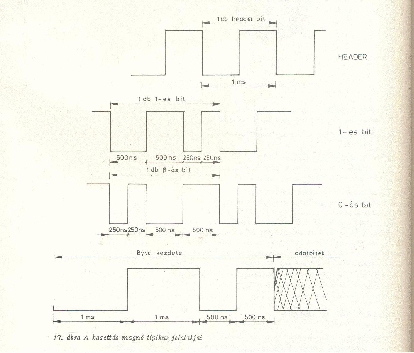

Megnéztem a C64 kazettás turbo üzemmód algoritmusát, íme:
Egy elemi bit: A 0 bit 4452 Hz 50% kitöltésü négyszögjel, tehát 112,3 mikrosec alacsony szint, majd ugyanennyi magas szint. Az 1 bit 2968 Hz 50% kitöltésü négyszögjel, tehát 168,5 mikrosec alacsony szint, majd ugyanennyi magas szint. Ebből látszik hogy a 0 bit frekvenciája 1,5-szerese az 1 bit-nek, tehát egy csupa FF-et tartalmazó program másfélszer hosszabb a kazettán mint a 00-kat tartalmazó program. Egy byte: A legnagyobb helyiértékű bittel kezdődik az átvitel, majd sorra haladunk a legkisebb helyiérték felé. Semmi paritásbit, startbit, stopbit stb. nincs. A 8 bit átvitele után szünet nélkül a következő byte-al folytatódik. A teljes program sorrendben ezekből a byte-okból áll: 1270db 02 byte (fejléc szinkron) 09, 08, 07, 06, 05, 04, 03, 02, 01 (bytehatárok megkereséséhez) 02 (fejléc azonosító) 16 bites startcím alsó byte (általában 01) 16 bites startcím felső byte (általában 08) 16 bites végcím alsó byte 16 bites végcím felső byte egy byte-os file típus (normál programoknál 0x82) 16 byte-os file név (rövidebb névnél szóközökkel kitöltve) 171db SPACE karakter (0x20) 502db 02 byte (adat szinkron) 09, 08, 07, 06, 05, 04, 03, 02, 01 (bytehatárok megkereséséhez) 00 (adat azonosító) a program adatbyte-jai egy byte-os ellenőrző összeg 254db 02 byte (vége szinkron) Az ellenőrző összeg a program adatbyte-ok kizáró vagy (XOR) kapcsolatából állítható elő. Ezt kell TTL szinten a C64 magnócsatlakozójának Data lábára adni. A Sense lábat nemtom milyen szintre kell állítani ahhoz hogy a gép lenyomott magnógomot érzékeljen, de majd valaki más megmondja. Remélem jól fejtettem meg a régi programomból a kazettás bevitel működését, ha nem akkor majd valaki kijavít. C64 javításhoz annyit tennék még hozzá hogy a benne levő chip-ek hajlamosak voltak néha úgy megdögleni hogy fel/lehúzó ellenállással még a chip cseréje nélkül is működésre lehetett bírni őket. Valszeg ilyenkor a chip kimenetén levő 2db FET-ből csak az egyik szakadt meg és az ellenállással úgymond nyitott kollektoros kapcsolást lehetett csinálni. Ez főleg a proci portlábaira (magnócsatlakozás) és a 6526-osokra volt jellemző. Régen ezek jó drága és nehezen beszerezhető alkatrészek voltak. A másik apró módosítást az újabb sorozatú gépek hangchipjén (8xxx) lehetett végezni, amin a digi hangok nem nagyon akartak megszólalni, esetleg csak nagyon halkan. Itt a hangchip audio in lábát kellett néhán kilós ellenállással a táp vagy a föld felé (már nem emlékszem melyik) húzni, és ekkor a 3 vagy 4? bites hangerőregiszterbe írt digi hang normálisan meg is szólalt.

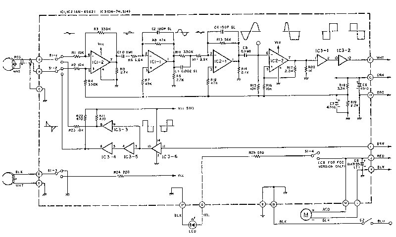

Feldobok két scant a C64 és Plus/4-es magnójáról.
Egyik a kapcsi rajz, a másik meg a szalagra írást mutatja, igaz egy a Plus/4-é, de lehet közelebb visz a megoldáshoz.
Jók lesznek azok a ns idők mikrosec-nek is
A könyvben volt! Bár ezek a fordítások sosem voltak igazán megbízhatóak.
Lehet hogy nem találták a 'mikro' betűt és inkább ns-nek írták us helyett mivel gondolom a görög betűk már akkor is gondot okoztak

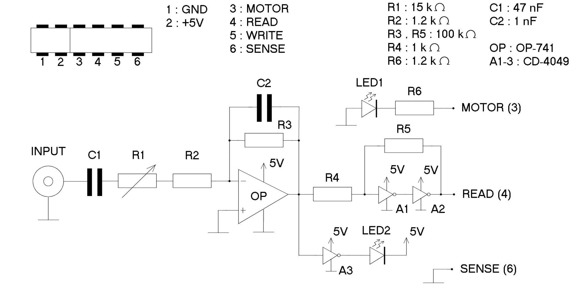

A program amit linkeltél az egész jó. Megépítettem az alábbi átalakítót. Pár játék programot letöltöttem innen és innen. Ahol lehet , hogy találsz turbó töltőt is. Átalakítottam Wav fájlokká. Felvettem kazettára. De nagy csalódás ért. Nem működik. Töltés elején meg kell állítani egy pár másodpercre a szalagot. A leden látszik is , hogy mikor. De miután elindítom a végtelenségig csak tölt. De a program nem jön be. Gondoltam, hogy az időzítéssel van a gond. Ezért átalakítottam a Deckemet , hogy a C64 vezérelje. De végül az sem lett jó mert a lendkerék még tovább viszi a szalagot és akkor töltési hiba lesz belőle. Végül a Wav fájlokat kiírtam audió CD-nek. És egy cd lejátszóval/DVD-vel lejátszva hibátlanul működik. Lehet nyomatni a retró játékokat. ![]()

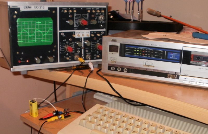

Vannak kazettáim játékokkal, de nem "veszi észre" a C64. Pedig anno vele mentették el a játékokat. Lemértem a magnó sebességét. Egy dekkben egy kazetta 2p54mp, a C64 magnójában 2p49mp. Ez a sebességkülönbség probléma lehet? Egyébként ez a rövid szalag az én saját magam 90's években készítette turbós kazettám, vannak rajta pár turbók csak "be kellene hozni" a C64-en. Viszont a magnóhoz kapott kazettákról sem jön be turbó. Igaz, ebben az esetben a sebességmérés nem is érdekes. Pár műszeres mérést is végeztem: lejátszáskor és már a C64 bekapcsolásakor a lejátszási oldalon (fehér vezeték) +5V-ot mértem. Ez normális? A hangkimenetre kötöttem erősítőt és a sípolás alapján beállítottam a magnó fejét. Nem hozott eredményt ez sem. Már a magnóra gyanakszom, hogy hibás. Értesz hozzá? Talán érthetően fogalmaztam. Egyébként szuper lehet CD-ről nyomatni a game-kat!! Gratula!!!
Szerintem elhanyagolható ez a pár másodperc eltérés. Nem hiszem, hogy problémát okozna ez a sebesség különbség. Lehet , hogy a magnód rossz. Koszos a fej. Szakadás van valamelyik vezetékben. Esetleg a magnó elektronika halálozott el. De még az is lehet, hogy maga a C64 rossz. Több esélyes a dolog. Lehet ,hogy a kazettán a felvétel sérült. Pl. Mágnes került a szalagok közelébe...
Szkóppal lehetne egyértelműen megvizsgálni a magnót. A kimenetére rámérni. Szép négyszög jelet kellene látnod. Mivel a C64 a read csatlakozón már TTL jelet fogad ezért a +5V az teljesen jó. Csak az a kérdés , hogy változik-e rajta a jelszint.
A magnó nem egy bonyolult szerkezet. Ha még nem tetted meg akkor érdemes elolvasnod ezt az egész topicot. Csak pár oldal de nagyon hasznos információkat tudnál meg belőle.
Itt találsz kapcsolási rajzot a magnóhoz. Ha van szkópod akkor azzal méricskélj. A fejbeállítás is akkor gyerekjáték. A CD-ben az a legjobb, hogy nem kell tekergetni sem magnóval sem ceruzával. Csak kiválasztom a játékot és már töltődik is. ![]()
A magnó feje nem koszos, vezetékek nem szakadtak. Én is a magnó elektronikájára gyanakszom ugyanis 2 C64-esem van és próbáltam a másikkal is. Tehát kicsi az esély, hogy mindkét C64 rossz lenne.
Sajnos nincs szkópom. Egyik kollégám azt javasolta, hogy egy mikrofon bemenetre kellene rákötni a READ szálat. Tegnap én egy szimpla erősítőre kötöttem de csak majdnem teljes hangerőn hallottam a sípolást. Hülyeség lenne a mikrofonos módszer?
Milyen parancsot írsz be a gépbe? Lehet , hogy ott írsz el valamit.
Mikrofon bemenetre +5V-ot? Persze hogy hülyeség! ![]() ![]() ![]()
Egyszerű LOAD paranccsal. Rájöttem még valamire: írtam egy 2 soros programot és sikerült elmentenem s ugyanúgy nem olvasta vissza. Így a fejállás már nem érdekes.
