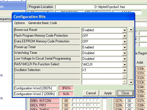

PIC programozásból nagyon-nagyon kezdő vagyok még.
PIC Simultor IDE nevű programba próbálkozom, egy 16F628A szóra bírni.
A felállás a következő, leszimulálva nagyon szépen csinálja azt amit kell, viszont ha a kapott hex fájlt beírom a PIC be akkor az meg se mukkan.
Lehet, hogy valamit kihagytam a programból vagy rosszul csináltam, csatolom a .bas fájlt, meg a hex-et esetleg valaki ránézne?

(#) kissi válasza zoz11 hozzászólására (») Jún 19, 2011 /
A konfigurációs bitekkel mi a helyzet ( ha a szimuláció megy, akkor ilyen típusú problémád lehet vagy táp ! )?!

(#) zoz11 válasza kissi hozzászólására (») Jún 19, 2011 /
A szimuláció fut szépen!
Itt van róla kép, én jónak találom, bár, mondom még ilyennel nem volt dolgom.
A tápfesz tuti megvan

Áramkör hogy néz ki?

A beállítások az áramkörrel együtt érnek valamit ( remélem, hogy jó, de ha nem vagy biztos benne, akkor mellékeld a rajzot potyo kolléga felvetésének megfelelően! ) !
