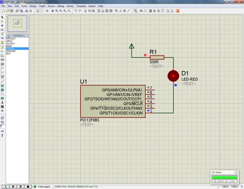

(#) janikukac hozzászólása Jún 26, 2011 /
Működik az első PIC-es programom, ami egy egy ledes villogó. Vic c kurzusa alapján íródott, ám átköltöttem egy másik PIC-be saját ötlet alapján.
Most a két ledeset akarom megírni.
