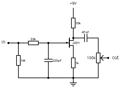

Szükségem lenne egy kis segítségre. Építettem egy 1 tranzisztorból (J201) és minimális alkatrészekből álló egyszerű kis boost effektet, egy trimmerrel lehet belőni a kívánt erősítést rajta. Be szeretném építeni a gitáromba. Úgy gondoltam, hogy egy 9V-os elemről működne a dolog, és push-pull potival lehetne aktiválni. A baj az, hogy push-pull potin csak két áramkörös kapcsoló van, nekem viszont 3 kéne ![]() Valami ötlet? ![]() ui.: mellékeltem a kis cucc kapcsolását! Úgy képzeltem hogy a pickup és a gitár potik közé tenném be.

Az ilyesmit úgy szokás megoldani, hogy kapcsolós Jack aljzatot építesz a gitárba, ami a tápot kapcsolja be ha bedugod a jack dugót. A pp potival csak a jelet kell váltogatni. Egyébként sem szerencsés egy erősítőre csatlakoztatott gitáron tápot kapcsolgatni mert hangosakat puffan

![]() Az még hadd jegyezzem meg, hogy booster áramfogyasztásától nem kell tartanod, felesleges az elemmel spórolni. A bass gitáromban 3 db BF245 van és kb 1 évig bírja a 9V-os elem. Tehát nem baj ha a buli elejétől a végéig kapja a tápot, nyugodtan bedugva lehet hagyni a gitárt, nem fog lemerülni.

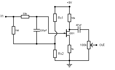

Na, ma beépítettem a gitáromba ezt a kis boost dolgot, de volt vele egy kis gondom. Illetve kettő... az egyik hogy (bár fülre nem, csak szkópon lehetett látni) torzított egy kicsit. A hullám tetejét picit levágta, amikor nagyobbat pengettem. A másik dolog hogy elvett a basszusból. Erősíteni erősít ugyan eléggé, de kicsit vékony a hang.
Az torzítást úgy oldottam meg, hogy a cucc bemenetére egy 390k ellenálláson keresztül megy a jel (az 1M ellenállással együtt tulajdonképpen egy feszültségosztót alkot), így nagyjából megszűnt a szkóp szerint a torzítás. Aztán hogy egy kis basszust visszahozzak, a 47n helyett (a cucc kimeneténél) 680n kondit tettem oda. Hallhatóan teltebb lett a hang, így már tetszik ![]() ![]() ![]()
A mélyebb tartomány akár attól is eltűnhet, ha nagyon beterheli az utána következő fokozat. Egy pedál, vagy erősítő. Szerintem egy illesztő alapkapcsolást kéne kipróbálni. 22nF már kb elég kéne legyen, nemhogy 47nF még mindig kevés... A másik amire gondolok, az az elem. Amit a hangszedő "kiad" magából, már az a jel is túl nagy, lehet, hogy az elem épp merülőfélben van. Bár ezt kétlem, ki lehet próbálni másik elemmel... Ami a túlvezérlést illeti: A kombómba olyan megoldást használtam a gate túlvezérlése ellen, amit a japánok alkalmaztak az erősítőikben. Tiszta csatornánál nagyon kellett. Erősítés után is, akármennyire csapok oda a húrok közé, nem "rottyan" be. A gate ellenálló "alsó" lábát egy nagyobb potenciálra kell tenni, mint 0V. Ugyanígy egy osztót alkotsz, csak a tápot osztod le. 1/4-3/4 osztás kb pont elég. Tehát a 9V-ot leosztod 2 ellenállóval, hogy alul legyen a kisebbik ellenálló. Az osztó "közepére" kell tenned a gate ellenállásod. Zoli
A japán jazz chorus megoldás valóban szuper, próbáltuk már többször, valóban kiváló hangja van már egy ilyen fokozatnak is. Valóban a fet karaktere miatt ilyen ,egy- egy erős pengetésből már V-os jelek jöhetnek le csúcsban bármilyen pickupból, pláne humbuckerből...Ha ehhez társul csak 2-3X-os erősítés már az is a telep határait feszegeti,nemhogy itt, az eredeti booster rajz szerint olyan 5X-ös lehet.
100kOhmra bizony kevés lehet a 22nF vagy a 47nF. Gitár erősítőkben 1Mohmra szoktak ilyen csatoló értékeket tenni. Itt pedig minden más utána következő fokozat csak csökkent a 100kOhmon...Így a 220nF-470nF teljesen jó döntés lehet. Amit én még tennék ezzel a kapcsolással, bár én aztán mindent szeretek túlbonyolítani, hogy a táp +/- ága közé tennék egy 100nF vagy 1µF fólia vagy akár több kondiból álló 100nF/1µF/10uF(elkó) kombót, hogy a telep váltó áramúlag biztos alacsony impedanciás legyen, meg a drain ellenállásra is tennék(teszek mindig) 100pF-220pF-et (10kOhmnál ez nagyon nagyon magasan az audió sáv felett van,tehát hatását nem hallani), mert gyakran látom, hogy nem elég az első fokozatoknál a gate-en a kondi, gyakran(minden esetben, ha nem tettem be a drainre a kondit,igaz nem telepről hajtottam, szóval lehet a táp minimális szűretlensége miatt indult be) begerjedt már irdatlan nagy frekvencián, ami nem katasztrófa, mert az összes utána követő fokozat általában alul áteresztő jellegű, a kimeneten szummában nincs ott(vagy csak kimérhetetlen...), de csökkentsük szerintem amennyire lehet! ![]() ![]()
Annyit hozzátennék még a rajzodhoz, hogy így szükség lesz egy bemeneti csatoló kondira, mert az In bemenet és a föld között így DC feszültség lesz! oda már elég a 22nF vastagon, bár ez is attl függ, az RX osztó értékek mekkorák, lehetőleg nagyok, megaOhmos tartomány, de többszáz kOhm minimum! Nomeg a 220pF- et így lehet a földre tenném, vagy a G-S közé!

Azon gondolkoztam még, hogy gerjedés ellen nem csak azt a 220pF-es Gate kondit tenném. Hanem ezen kívül még valami ilyesmi aluláteresztőt a kimenetre is. Előbb kipróbálom ezt az alapkapcsolást, majd utána kezdem el "továbbfejleszteni". Sajnos a pikápjaim eléggé sípolósak bizonyos torzítás fölött. Nem volt még alkalmam kiszkópolni az okát, de sejtéseim vannak. Elsőként a gitárba nyúlok bele, aztán szép sorban, a jelúton végighaladva vizsgálódok.
Szóval a 10k-val párhuzamosan 100-220pf, a tápra pedig 1ľF fólia kondi

A fentebbi kérdésedre is had válaszoljak, az erősítés az a drain és a source ellenállások értékének a hányadosával arányos mindig, a más munkapont maximum kivezérlési problémákkal/javulásokkal jár. Ebben az esetben javulással szerény tapasztalataim szerint. Erősen javallott a dolog! Kipróbálod, sokat nem vesztesz, ha nem jön be, max visszaalakítod, ezért szuper csoka kolléga meglátása, mert minimális megbontással jár; egy osztó behelyezése, plussz a bemeneti 1MOhmot kell felvenni a földről és rátenni az osztóra...Persze ne feledkezz meg a csatolókondiról!
![]() A 10kOhmra tedd rá nyigodt szívvel a 220pF-et, lehetőleg valami jó kerámiát, amennyire lehet kerüld a nagyobb induktivitású alkatrészt, az ilyen tekercselt stirót vagy ilyesmit (bár hozzáteszem nekem épp az hozta a jobb eredményt egy mezei kerámiával szemben egy 0,6W os fémréteg drqain ellenállásra, nem tudom miért, de hatásosabb volt,de szerintem itt valami egyedi eset állt fenn...) ! A tápra tegyél egy 100nF-et vele párban egy 1µF-et ezek legyenek fóliák, meg egy nagyobb 10-20- nx10µF -et. Így profi lesz,szuper kis belső ellenállású lesz a telep nagy frekvencián is, kis helyen elfér...pár voltos kondik kellenek csak. ![]()

![]() Az a ba,j hogy olyan kis panelra építettem a cuccot, és úgy kihasználtam minden helyet hogy nemtudnék beleépíteni már semmit úgy hogy ne legyen ronda. Szóval szerintem újra építem az egészet, dehát egy ilyen kis kapcsolásnál ez nem nagy dolog. Vagy az is lehet hogy csinálok egy másikat, amiben benne vannak ezek az újítások, és összehasonlítom a mostani verzióval. Majd meglátom. De valahogy majd mindenképp kipróbálom ezeket a dolgokat ![]()
