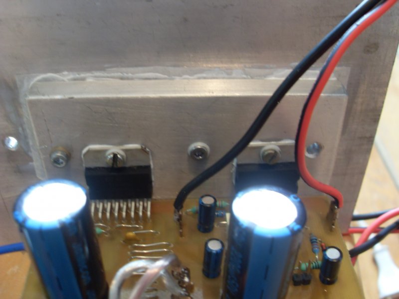

Szigetelő alátétnek mit ajánlotok? Valamelyik angol írásban olvastam, hogy a szilikongumi nem túl jó, csak kb. 20-25W - ig mert bekapcsol a hővédelem. Csillámnak jobb a hővezetése, mint annak a szürke guminak?
Használj hűtőtönköt. Bővebben: Link
Így sokkal kevésbé leszel kiszolgáltatva a szigetelő anyag hővezető képességének.
Ezek szerint a hűtőtönkre szigeteletlenül kell az IC -t rátenni, és a tönk meg a borda közé kell a szigetelő lap? Hol lehet ekkora darabot szerezni, általában csak TO tokokhoz valókat árulnak...
Jó kérdés, hogy hol árulnak akkora csillámlemezt... Viszont ha élelmes vagy, akkor nem feltétlenül használsz csillámot. Szerintem vékonyabb írásvetító fóliával is meg lehetne próbálni vagy valamilyen egyenletesen terülő, puha lakkal is (azért kell a puha lakk, hogy ne pattogjon le róla, amikor összeilleszted a két darabot). Vagy mondjuk teflon sprayvel is lehetne kisérletezni, csak az relatív drága.

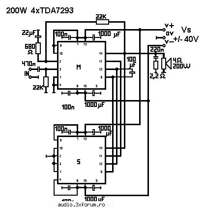

Üdv! Ebből a rajzból tervezem a nyákot. A lényegi változtatás, hogy a 3x1000µF -et 2x470µF Low ESR kondival váltanám ki. Nem vagyok gyakorlott nyáktervező, tanács jól jönne
Elkészítettem a 4 IC-s híd nyáktervét. Aki hibát, vagy javítani valót talál benne, kérem jelezze.
A híd egyik oldala fordított fázisú jelet fog kapni.
Ez az előerősítő hajtaná a hídkapcsolást. Ha van észrevétel nagyon megköszönném.

Miért van a jobb és bal kimeneteken + és - is? Az enyémen a testhez képest van mind a kettő. Mellékelem fájlban. ![]()
Szia! Az előerősítőt hídkapcsoláshoz terveztem. Előre is elnézést kérek ha tévednék, úgy emlékszem Alkotó fórumtárs javasolta ezt a megoldást, és nagyon megtetszett. A tapasztalat az volt, hogy jobbak a mély hangjai.
A gyári erősítőkben is hasonlóan oldják meg a "bridge" üzemmódot.
Hogy kötöd össze a végfokpanel bemenetével, ha az előfokon van + és - kimenet is? Mert az (végfok) a földhöz képest "kér" egy bemenetet. Ha hülyeség amit írok, akkor elnézést!
Így már értem. Tehát az alsó végfok fordított fázisú jelet kap. A gyári ajánlásban az alsó végfok bemenete (egy kondin keresztül) a földre van kötve, azért nem volt világos. Az előerősítődről van esetleg kapcsolási rajz is?
Szia! Ahogy kész, és jónak bizonyul lerajzolok mindent. Lehet, hogy kell még módosítani rajta. Az építésem célja egy olyan erősítő, ahol a TDA7293 -asok csak 50W terhelést kapnak 8 ohm -on. Az 50W -ot a torzítás és a hőelvezetés miatt választottam.
50W kimenő teljesítményhez hogy-hogy párhuzamos-híd kapcsolást csinálsz? Azt tudtommal még egy IC is könnyedén leadja, szinte 0 torzítás mellett.
