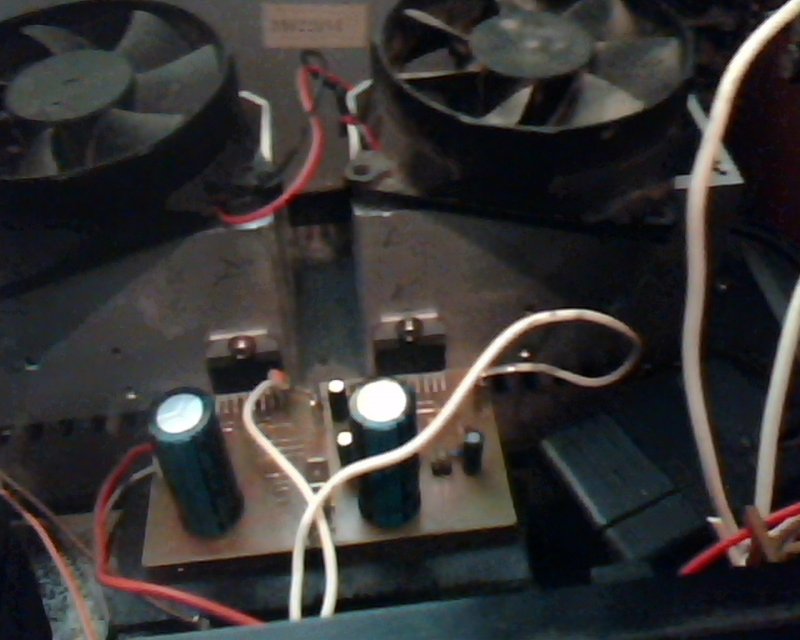

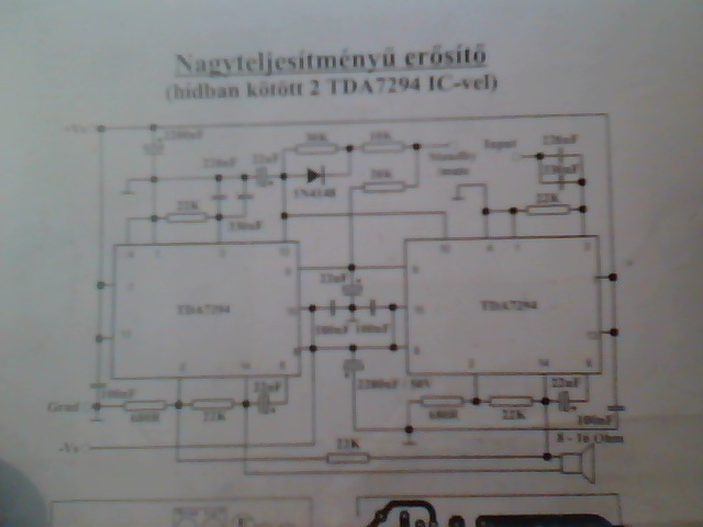

"Sziasztok" Lenne egy olyan dolog amit nem értek. Miért csak akkor szólal meg ha össze zárom egy pillanatra a stby/mute-t utána tökéletesen működik egy ideig, aztán az az IC amelyiken a stby/mute van az leáll.Csak akkor indul újra ha összezárom. A másik IC-vel semmi gond.Ha tud valaki segíteni,megköszönném. Ja mellékelek rajzot.

(#) reloop válasza vitéz hozzászólására (») Júl 28, 2011 /
A stby/mute -t és + tápot, ott a csatlakozónál működésközben össze kell zárni.

Légyszi,kicsit bővében mert nem értem. Meg azt szeretném kérdezni hogy mi a szerepe a stby/mute-énak.Köszönöm.

A Standby bemenet amíg +3,5V -nál alacsonyabb feszültségen van, az IC-t készenléti állapotban tartja. Az IC nem működik és a tápból csak elenyésző áramot vesz fel. +3,5V felett az IC üzemkész. Ha ezek után a bemenet feszültsége +1,5V alá csökken, akkor ismét készenléti állapotba kapcsol. Nálad az összezáráskor a 22µF kondi feltöltődött és nem esett vissza a feszültség 1,5V alá. Az egyik IC-d ilyen szemponból kicsit érzékenyebb, de mivel nem üzemszerű állapotról van szó nincs gyakorlati jelentősége.
A Mute bemenet a fentiek szerint működik, csak ebben az esetban +3,5V alatt a bejövő jelet némítja.
Jelen kapcsolásban a stby/mute csatlakozási pont állandó +tápra kötésével a bekapcsoláskori hangszóró koppanást tudod megelőzni.

Összekötött csatlakozókkal rendesen működik?
(#) vitéz válasza reloop hozzászólására (») Júl 28, 2011 /
Még azt szeretném kérdezni,hogy nekem az IC-ék külön hűtőbordán helyezkednek el.Jó e így,és a bordákra nem e kell kötni valamit.
Igen,elég jó hangja van.

Az IC fémesen érintkezik a bordával, vagy használsz szigetelést?
Szigetelő nélkül.
(#) ZSozsóó válasza (Felhasználó 13571) hozzászólására (») Júl 28, 2011 / 1
Elnézésedet kérem, kérlek olvasd el akkor a "munkámat" és mondj egy véleményt, hol hibáztam!
Szigetelés nélkül remek hűtést kap az IC. Azzal kell számolnod, hogy a negatív táp a bordán lesz. A bordákat egymástól és a háztól szigeteld el.
A legjobb megoldás ha az IC-t hűtőtönkre szereled, és azt szigetelten rögzíted a hűtőbordára. Ilyenkor a borda a házzal fémesen érintkezhet, könnyebb osszeszerelni és kisebb a rövidzárlat veszélye.

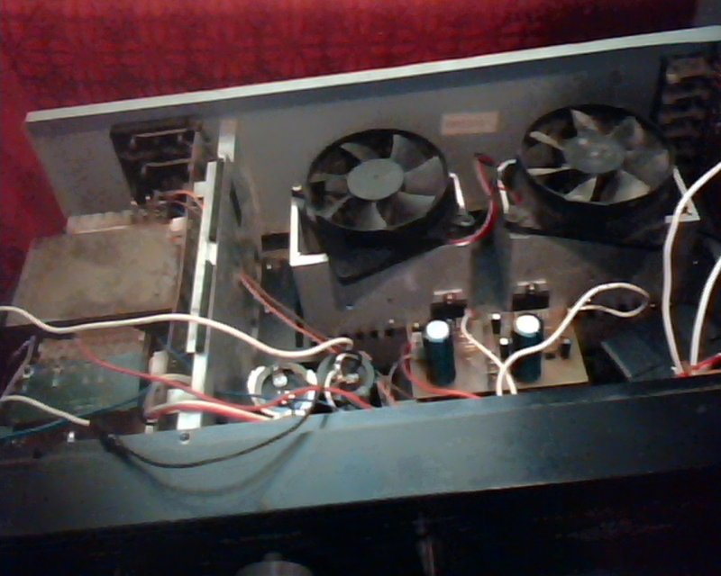

Én komplett össze raktam az egészet és műanyaglapra szereltem és úgy tetem a házba.Így semmi nem ér hozzá a hűtőbordához.Ez így jó lesz?
Jó lesz :yes: Az IC és a borda közé kentél hővezető pasztát?
Igen tetem.
Vagy átlátszó pasztád van, vagy nagyon takarékoskodtál vele. Érdemes ellenőrizni, hogy a csúcsteljesítmény közelében az IC mennyivel melegebb a bordánál.
Azon a fényképen még nincs,ott még csak próbáltam hogy bele fér e a dobozba.
Ha 4 Ω -mal terhelem akkor csúcsteljesítmény közelbe torzít.2x28v-trafóval hajtom. Ez miért csinálja? Ha 8 Ω -mal terhelem akkor jól működik.
Ez természetes dolog, sokat írunk róla, kérlek olvass vissza.

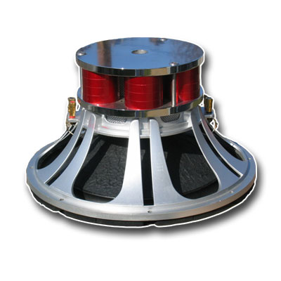

Van nekem egy Lauderdale 4Ω 1000W-os hangszóróm,amit el cserélnék egy új szint nagy teljesít-menyű 8-6Ω hangszóróra.Tudom hogy nem ide való de amit építünk hangszóró nélkül felesleges "ugye igaz"
(#) vitéz válasza vitéz hozzászólására (») Júl 29, 2011 /
Mert sajna az erősítő amit építettem a 4Ω nem bírja.
