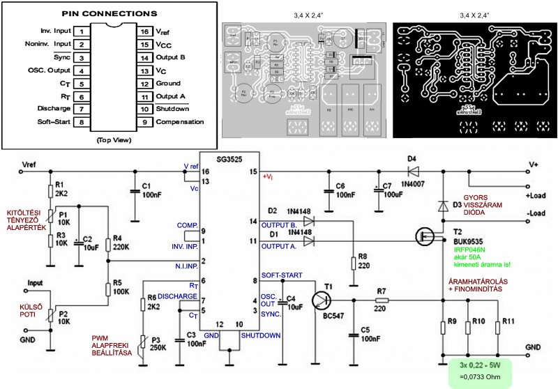

(#) Peter65 válasza Peter65 hozzászólására (») Aug 4, 2011 /
Kerestem egy kapcsolást amivel érdemesebb lenne foglalkozni. Eredeti formájában 24V-os motorhoz jó lehet, bár a fet meghajtása az 5V-os referenciáról nem szerencsés. Inkább 12V-os segédtápot kellene építeni, az IC-t arról megtáplálni, és a 13-as lábat a referencia helyett 12V-ra kötni.

(#) Peter65 válasza Lac91 hozzászólására (») Aug 5, 2011 /
A SO16 az SMD, felület szerelt tokozás. Ha nem vagy benne gyakorlott, előbb jobb DIP (átmenő furatos nyákhoz való) tokozással kezdeni. Szerintem van magyar alkatrész kereskedőknél is az IC, a Lomexben legalábbis van: 32-06-10 SG3525ANG (ONS) RoHS VOLT.REG PWM CTRL DIP-16
Keresd meg a neten az adatlapját az IC-nek, és akkor szerintem sok minden egyből kitisztul (google: SG3525 pdf). Az IC-ben van egy 5V-os precíziós tápegység. Viszonylag jól terhelhető, de szerintem ez mégis csak egy referecia táp, nem pedig egy meghajtó fokozat tápja.
Amit mondok, hogy építeni kellene egy 12V-os tápot, nem kell túl precíznek lennie, ezért egy ellenállás + zéner + tranyó bőven megteszi. Erről járatjuk az IC-t mindenestől.
Lerajzoltam, hogy mire gondolok (ez egy másik rajz, de a lényeg ugyan az). A rajzra nem csak a tápot rajzoltam rá, hanem a fetet kikapcsoló ellenállást is módosítottam egy aktív kikapcsoló tagra, ami nem terheli annyira az IC-t.

Kicsit el kell mélyedni az IC belső világában. A pwm jelet egy olyan komparátor állítja elő, aminek egyik lába fűrészjelet kap. Ezt a fűrészjelet az oszcillátor rész állítja elő. A fűrész jel kb. 0,9V-ról indul, és kb. 3,3V a csúcsa. Az adatlapon megtalálod ezeket az értékek a pwm vagy a komparátor specifikálásánál. A komparátor másik lába egy szabályzó erősítőre csatlakozik, ami most sima egyszeres erősítésű neminvertáló kapcsolásba van kötve, 2. láb a bemenet. Az alapérték arra szolgálhat, hogy a potinak ne legyen holt tartománya, hanem lehetőleg teljes tartományban szabályozzon. Ha ez nem lenne, csak 0,9...3,3V poti feszültségnél történne pwm állítás.
Ez azt jelenti, hogy elvileg a hall szenzorhoz is hozzá lehet illeszteni megfelelő ellenállás hálózattal.

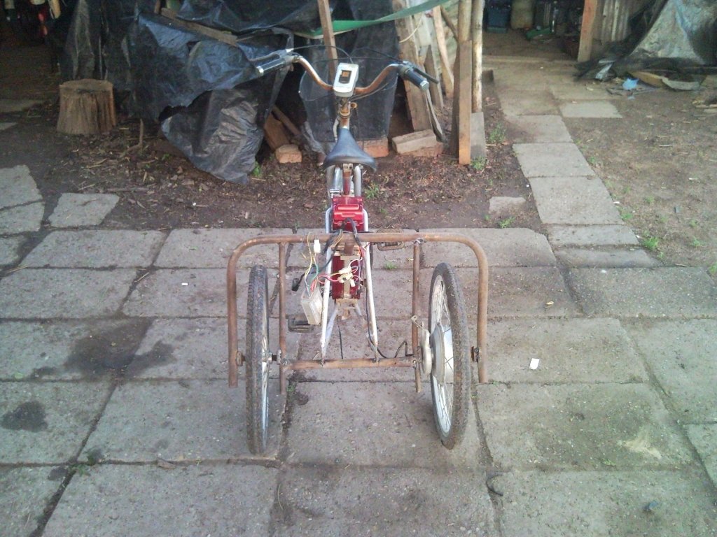

(#) szabi83 hozzászólása Máj 1, 2012 /
Alakul a járgányom
Apróban van egy hasonló, Babetta motorhoz átalakítva, némi pénzért eladó. BP.-ig el tudom vinni M7 vonal.

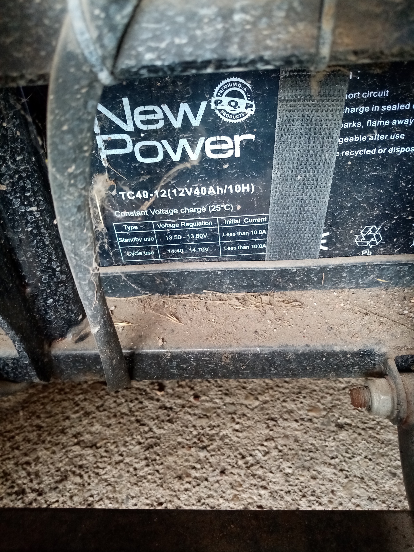

(#) hzsiga hozzászólása Feb 23, 2023 /
Üdv. Mindenkinek szép napot. A szomszédom meg kért oldjam már meg, hogy fujtatni tudja rokkant 4 kerekű elektromos kocsiját. A kocsi 24 voltos 2db akkuval. Az egyik akuról 12V-ot kihozok a szivargyújtó aljzatba egy biztosítékon keresztül. A gond a vezérlő milyen védelmet ajánlatok?

(#) erbe válasza hzsiga hozzászólására (») Feb 23, 2023 / 1
Mire gondolsz a "fujtatni" kifejezéssel? Kereket pumpálni vagy a koszt lefujatni róla?
Nem célszerú egyik akkut külön terhelni. Lehet, hogy az első néhány percet nem venné észre, de több használat után elcsúsznának egymástól az akkuk és amelyik hamarabb kimerül, tönkremegy. Ha meg is védi az elektronika, de akkor meg csökken a hatótávolság.
Jobban jár, ha külön tápegységet használ. Ha van régebbi autó akkutöltő, az is megfelel. Az újabbakból csak a trafósok.
(#) hzsiga válasza erbe hozzászólására (») Feb 23, 2023 /
Szia. Köszönöm, hogy időt szánsz rám.Nem akar Ő folyamatosan fújtatni csak ha elmegy valahova és szükséglenerá tudja felfújni a moped kerekét. Egy kis 12V-os kompresszort vet egy "L"-betűs üzletből.
A működéséről nem tudok semmit. Ha párhuzamosan tölt, akkor meg lehet oldani ezt a pumpálást, de csökkentheti a megtehető távot. Tehát csak óvatosan!
