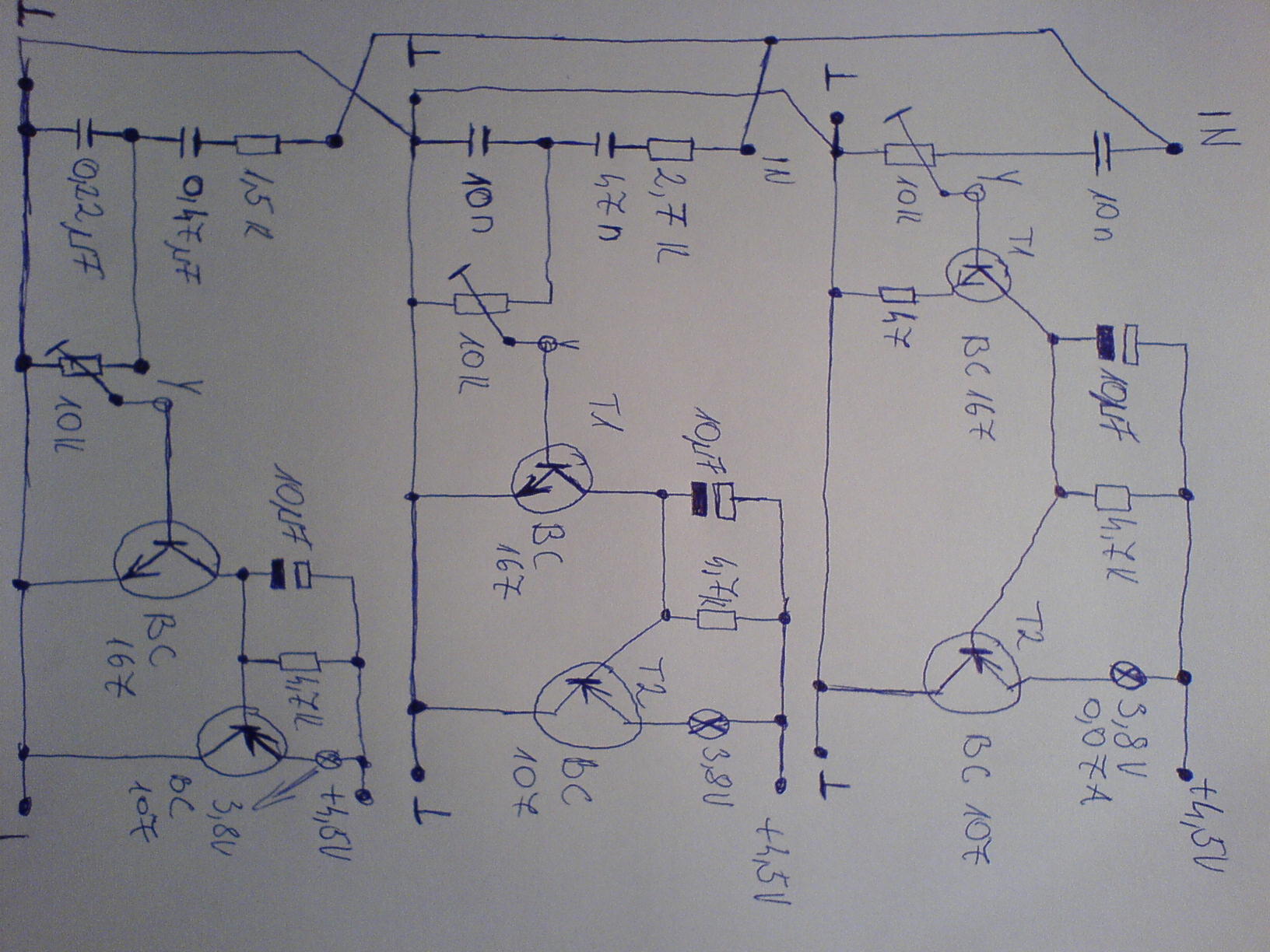

(#) jolly joker hozzászólása Aug 9, 2007 /
Van egy hangfal kimenetre köthető fényorgona kapcsolásom, elég régi már szegényke, és ez ügyben szeretnék segítséget érni, hogy alakítsam át 4,5V-ról 12V - 25W teljesítményűre.
(#) Mzolee válasza jolly joker hozzászólására (») Aug 10, 2007 /
Ha az izzók darabonként 25 Wattosak akkor az minimum kb. 2A kollektoráram lesz és ide a BC 107-ek teljességgel alkalmatlanok. Egyébként azért ragaszkodsz mindenképpen ehhez a kapcsoláshoz, mert már meg van építve? Mert ha nem akkor ajánlhatok neked egy tirisztorost és az is legalább ilyen egyszerű.
Üdv.: Mzolee
(#) jolly joker válasza Mzolee hozzászólására (») Aug 10, 2007 /
Tudom hogy a tranyok 100mA-ek ugyhogy biztos bele kelett volna nyulni az áramkörbe, nekem a lehető legyegyszerübb kell a tranyos az jobb lenne mert 2n3055 van 40 db és ASZ18 is van 10 db bétára válogatva.
Ha eltudnád küldeni sokat segitenél, nekem a lényeg hogy 12-24V között legyen ha 15w az még elmegy.
Elöre is köszönöm.

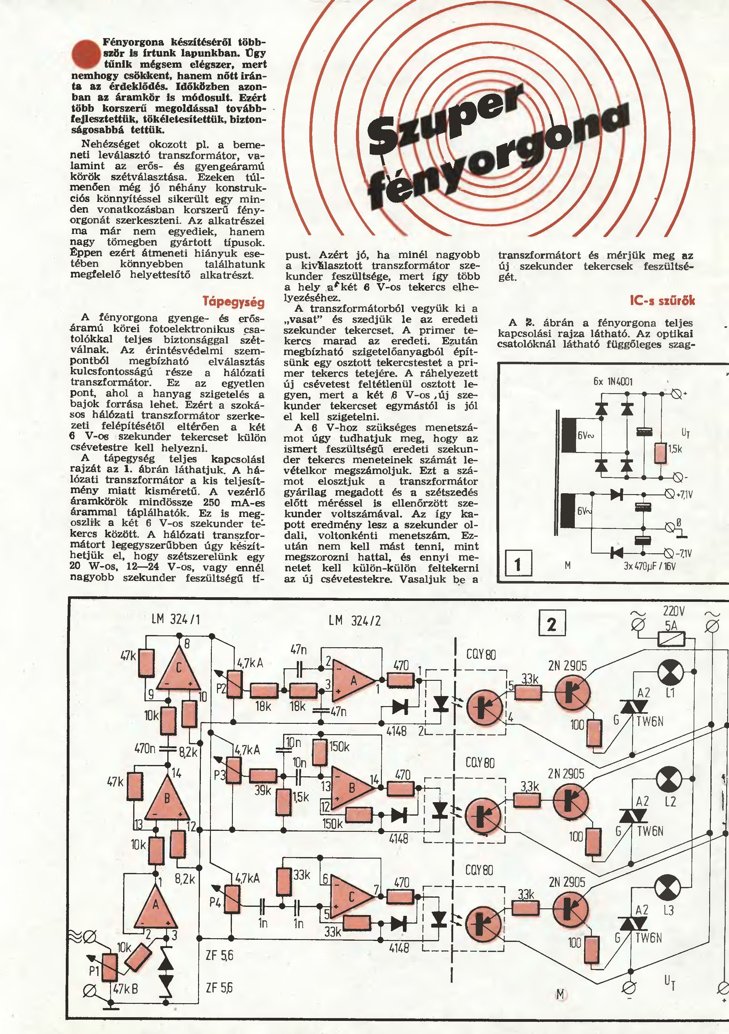

(#) Rapidus hozzászólása Szept 3, 2007 /
Ez elég egyszerűnek tűnik. Megépítette már valaki (működik?).
A rajzon egy csomó kondinqk nincs feltütetve a fesz adata. Mekkora feszültségre vegyem meg ezeket?
Ezermesterből a rajz
(#) Norberto válasza Rapidus hozzászólására (») Szept 3, 2007 /
16V-osat vegyél, de ha módodban áll, akkor inkább 25V-osat
(#) Rapidus válasza Norberto hozzászólására (») Szept 3, 2007 /
Köszönöm, akkor ezek szerint csak a c2 kell 630V-ra, az összes többi lehet 25V-os. Esetleg Te megépítetted?
