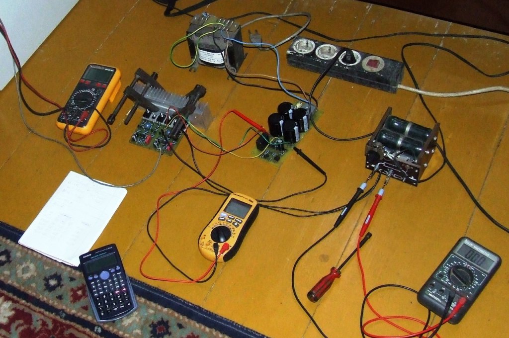

Ezt a kapcsolást, így összerakva megmértem. Azaz a teljesítményét mértem meg, mert kérdést kaptam ezzel kapcsolatban.
Mivel nálam csak "panelszinten" létezik a kapcsolás, ezért pillanatszorítóval tettem rá egy ideiglenes bordát, és egy kb. 150W-os trafót használtam egy rendes táppanellel. A trafó volt a gyenge láncszem, de mindenhol megmértem a tápfeszültséget is, tehát a mérés korrekt. Mivel direkt szubhoz kívánják használni, ezért nem csak 1kHz-en, hanem 100Hz-en is elvégeztem a mérést 4 és 8ohmos műterheléssel is. Egy PC szkópra osztottam vissza a műterhelésen lévő jelalakot, ezen figyeltem mikor kezd a szinuszjel torzulni. Amikor éppen torzulni kezdett, akkor olvastam le az adatokat. Üresjárati áramot 70mA-re állítottam. Rt=8R; Ube=787mV-1kHz; Utáp=+-50,6V; Uki=32,6V -> Pki=132,8W Rt=8R; Ube=768mV-100Hz; Utáp=+-50,6V; Uki=31,1V -> Pki=120,9W Rt=4R; Ube=650mV-1kHz; Utáp=+-47,1V; Uki=26,8V -> Pki=179,6W Rt=4R; Ube=644mV-100Hz; Utáp=+-47,1V; Uki=25,9V -> Pki=167,7W A mérés csak annyira pontos, mint amennyire a multiméterek, de ez talán még belefér. Nyilvánvalóan a trafó nem volt elég, de a mérés idejére azért kibírta.

Az adott műszereket pontosan nem ismerem, de a digimultik általában csak 50Hz-ig mérnek pontosan. Az amplitúdót inkább a szkóppal kellett volna mérni (már ha az pontos).
Ez butaság! Természetesen kipróbáltam. Beállítottam 50Hz-et, és mértem a feszültséget, majd az amplitúdó változtatása nélkül növeltem a frekvenciát (közben a monitoron is néztem, változik-e az amplitúdó valójában) , és az érték szinte semmit sem változik 1kHz-ig. Sőt utána is alig, csak valahol 10khz körül kezd csökkeni, de még ott se veszélyesen.
Ezzel együtt is nekem csak ilyen műszereim vannak, tehát csak ezzel tudok mérni. Aki kételkedik, az szíve joga, nekem csak annyi dolgom van, hogy leírtam a körülményeket. A szkópon csak a csúcsértéket látod, amiből számolnod kell az effektív érték nagyságát, viszont ezt megtehetnéd. Kérdés viszont, hogy egy szkóp (ami nekem nincs) mennyire pontosra van kalibrálva.
És, nem robbantak szét a tranyók a 4 ohmos terhelésnél? 10 V körüli fesz marad rajtuk teljes kivezérlésnél.
Melegedtek, de a mérés idejére simán kibírták (ez 2-3 percet jelent). A műterhelés viszont olyan meleg volt, hogy ha nem avatkozok be gyorsan, akkor beleolvadt volna a padló festékébe (oldalára fordítottam).
De az élet nem ennyire sarkos, a zene se szinusz, és a hangszóró impedancia is a frekitartomány nagy részében jóval magasabb. (Hogyan jött ki neked a 10V küröli feszültség a FET-ekre? Én a duplájára gondoltam, amit szoroztam a kb. 6,5A-el, és aggódtam kicsit.)

![]() Az erősítők kimeneti feszültségét effektív értékben szokás megadni, ahogy alkotó is tette (nem csúcsértékben). Ezért van +-47V tápból 30V-körüli effektív! kimeneti feszültség. Dehogy marad 10V. Különben sem lenne 30V csúcsfeszültségű szinuszból 180W egy 4Ohm-os terhelésen.... |
