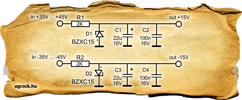

(#) Keresztes Vitéz hozzászólása Szept 5, 2011 /
Hello mindenki! Egy kis segítséget, tanácsot kérnék. Megépítettem a híd kapcsolást. Az egyik gondom az, hogy az egyik oldalnak nagy zaja van, búg a zene alatt, a másik oldal szól, de pár másodperc után torzítani kezd, gondolom ez a hűtés miatt lehet. Aztán építettem bele egy 12V tápot, de csak 3-4 V jön ki belőle, ez mitől lehet? A képen 15V van, de 12V-os zener van benne. A segítséget köszönöm előre is!!
(#) blackdog válasza Keresztes Vitéz hozzászólására (») Szept 5, 2011 /
Ellenőrizd a Z diódákat, de 15V helyett 12V esetén az ellenállások értéke is változhat. Mekkora árammal akarod terhelni?
Számolj pontosan.
(#) Bassmester válasza Szabi1 hozzászólására (») Szept 5, 2011 /
Igen, ez 7294 hídhoz készült.
Szerintem inkább ezt az újabbat csináld, ezen jobbak az táp-vezetősávok.
(#) Bassmester válasza Keresztes Vitéz hozzászólására (») Szept 5, 2011 /
Ez a zéneres táp csak előerősítőkhöz jó, az ilyeneket nem szokás 20-30 mA-nél jobban terhelni. Végfokhoz nem használunk stabilizált tápot, pláne nem ilyet!
(#) Keresztes Vitéz válasza Bassmester hozzászólására (») Szept 5, 2011 /
Hello! Csak az előerősítő, hangszínszabályzó, meg kivezérlésjelző menne erről, egyenlőre csak az előerősítő és a hangszínszabályzó van rákötve.
A kivezérlésjelző már necces. Ahhoz használj 78xx stabot, vagy BD 139-et 12V/1,3W zénerrel, c-b között 10k-val.

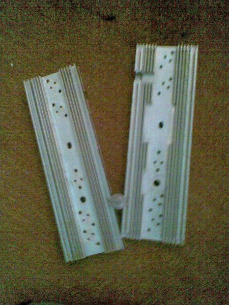

(#) csabacsaba hozzászólása Szept 5, 2011 /
Egy bora meg bir 2 db hidat?A borda merete 30cm*10cm*3cm!
Udv
(#) reloop válasza csabacsaba hozzászólására (») Szept 5, 2011 /
Szia! Nem írod milyen teljesítményen akarod járatni, gondolom maximumon. Ahhoz ventillátorra is szükséged lesz.
(#) bankimajki válasza csabacsaba hozzászólására (») Szept 5, 2011 /
Én is azt mondom hogy min. venti kellesz plusszba. Én amit építettem, ott majdnem ekkora bordán volt egy híd passzív hűtéssel és az is egy óra muzsikálás után igencsak forró volt. (Tehát nem kell sajnálni tőlük a hűtést.)
(#) Bassmester válasza csabacsaba hozzászólására (») Szept 5, 2011 /
Ventillátoros "alagúthűtéssel" megfelelő lesz a borda, de hűtőtönköt is kell csinálnod ha nem akarod direktben (szig. lap nélkül) felcsavarozni az ícéket.
Egyik bordán lesz a végfok, a másik csak oldalelem? Érdemes ezt átgondolnod.
(#) csabacsaba válasza reloop hozzászólására (») Szept 5, 2011 /
Bocs,roszul fogalmaztam,ugy lesz hogy doboz egy-egy oldala huttoborda lesz.Ketfelol lesz a ket borda es egy bordan ket hid.Csak most a trafoval lesz bajom.... .
Kezdelek érteni, 4 csatornás lesz az erősítő.
A kiszemelt hűtőbordán kevés a "borda", azaz a hőátadó felület. Azt javaslom készíts a bordák szembefordításával egy alagutat, amin egy ventillátor átfújhatja levegőt.
A hűtőtönk és annak fontossága ismert számodra?
Pffu az egy alu lemez\egy kicsi kocka ami az ic meg a borda koze jon?Esetleg van 1cm alu lemezem az jo lesz?
