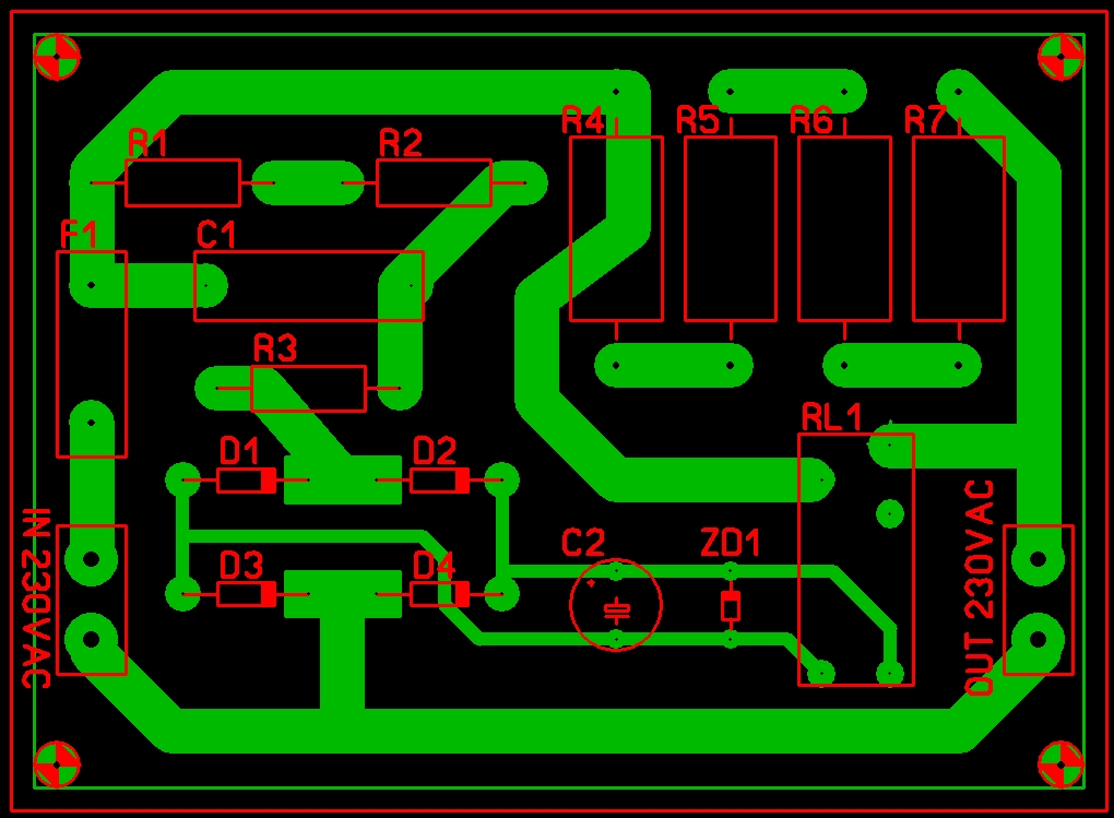

Nos végig olvastam az építési tapasztalatokat és én is készítettem nyákot.
Mi a véleményetek? 5mm vezetősávot használtam. Ekkor agyon kellene ónozni?
(#) reloop válasza blackdog hozzászólására (») Aug 16, 2011 /
Attól a 2-3A -tól natúran sem fog melegedni. A C1-nek hagynék még beforrasztási lehetőséget, hátha több darabból jön össze.
(#) blackdog válasza reloop hozzászólására (») Aug 16, 2011 /
Akkor minek kinlódnak itt sokan azzal, hogy agyon ónozzák a sávokat? 5mm sáv ezen a nyákon kb. 15A-t bír el a program szerint.
Akkor csinálok egy Cx beültetési helyet is igazad van.
(#) ekkold válasza blackdog hozzászólására (») Aug 17, 2011 /
Nem a nagy áram miatt érdemes ónozni a nyáklemezt, hanem, hogy ne oxidálódjon a rézfelület - és mondjuk pár hónappal később is még kinézzen valahogy....
(#) blackdog válasza ekkold hozzászólására (») Aug 17, 2011 /
Igen, de ebből a célból van elgánsabb megoldás is. Itt azt láttam, hogy sokan jó sok ónt elpazarolnak rá.
