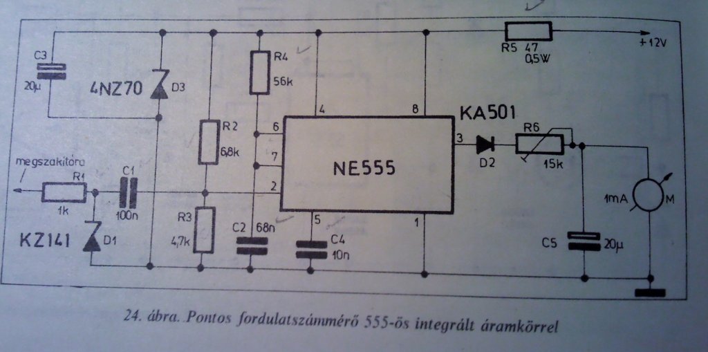

(#) proli007 válasza terko1 hozzászólására (») Dec 19, 2011 /
A frekimérővel nem a valóságot méred, hanem a gyújtás tranziens jeleit. Ha 900 forduat alapjárat, akkor annak frekvenciája, 900/60=15Hz. Mivel a motor négyütemű négy hengeres, minden fordulatra két impulzus esik. Vagy is a tényleges frekvencia ekkor 30Hz. Ezt kellene mérnie a multinak, de az a tranzienseket szedi össze.
Ha a motor maximális fordulata 6000, akkor a frekvencia 200Hz, vagy is 5ms periódus időnél kell csak kisebbnek lenni a monostabil jelnek. Nincs értelme azt 0,7-re választani, mert csak az integrálandó jel kitöltése lesz nagyon alacsony, így az integrált átlagérték is 0,7/5=0,14 vagy is a 14%-a lesz a tápfesznek. Ha a jelből 14%-ra már végértékre kell mennie a műszernek, akkor ott már több a hiba, és a műszerhez is nagy áramok kellenek, hogy egyáltalán kitérjen.
Zavarjeleket mérni, nincs értelme, de gondolom a Skoda nem tud 15000 fordulaton pörögni, hogy 500Hz-ig legyen szükség mérni..
Vagy is mindenképpen érdemes a bemeneten integráló fokozatot és jelformálást alkalmazni. Ha ennek kimenetére teszed majd a műszert, akkor alapjáraton nem mutathat ekkora frekvenciát..

(#) terko1 válasza proli007 hozzászólására (») Dec 19, 2011 / 1
Értem, egy ilyen integrálófokozathoz a bemenetre mi kell van esetleg valami kapcsolási rajz?
A skoda egyébként max 7000et pörög a tolórudas vezérlése miatt. Nagyobbnál szerintem szétesne
Közben feltöltöttem a megépített kapcsolást is.
(#) proli007 válasza terko1 hozzászólására (») Dec 20, 2011 /
Ezt a kis kapcsolást próbáld beilleszteni a zéner és az eredeti C1 közé. (Értelem szerűen a meglévőket meghagyva..)
üdv! proli007

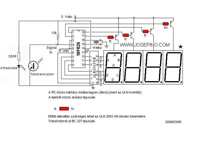

(#) placika hozzászólása Dec 22, 2011 /
Nekem a mellékelt kapcsolás vált be ezzel az alappal, és programmal.
Jah...Itt egy általam tervezett NYÁK-rajz is. Kérdésekre szivesen válaszolok.

(#) terko1 válasza proli007 hozzászólására (») Dec 30, 2011 /
Hm elég nehéz oda beszúrni. Az nagy baj, ha mondjuk közvetlenül a műszerem bemenete elé kötöm? Illetve, amit rajzoltál ott is van 1K-s ellenállás és 5V-os zéner azok az eredeti kapcsolás "alkatrészei" vagy a jelformálóba is kellenek ezek?
(#) proli007 válasza terko1 hozzászólására (») Dec 30, 2011 /
Nem kell bele másik 1k+zéner. Azon alakul ki a vezérlőjel a gyújtásból, itt mindössze egy integrátor és ezt követő komparátor van beszúrva az eredeti rajz R1 és C1 összekapcsolása közé.
De az sem baj, ha a rajzomat megépíted, és elé kötöd az eredeti áramkör elé. Akkor a bent lévő 1k+zéner nem fog semmit csinálni, de hibát sem okoz majd.
üdv! proli007
(#) terko1 válasza proli007 hozzászólására (») Jan 5, 2012 /
Megépítettem, de semmi változás. Rádugtam a kimenetre egy 1mA-is voltmérőt azzal is leesik a mutató. Így nem a mechanikus műszer a rossz.
Nekem már nincs ötletem, hogy hogyan lehetne megoldani a hibát.
(#) proli007 válasza terko1 hozzászólására (») Jan 6, 2012 /
Ha a bejövő jel periódus ideje kisebb, mint a multi késleltetési ideje, akkor mindenképpen vissza fog esni.
- Ellenőrizd, hogy generátorral kalibrálva a kocsiban nem mutat-e többet. Ha igen, zavarjeleket szed össze.
- Ha a műszer messze lenne a monostabiltól, akkor árnyékolt vezetékkel kösd be a műszert. Az árnyékolást, csak a panelnél kösd a testre.
- Próbáld meg a tápfeszültséget szűrni egy induktivitás segítségével.
- Ne a trafó feszültségét vezesd közvetlen az áramkörhöz, hanem a tegyél a trafó és a bemeneti vezeték közé, egy 1..10kohm-os ellenállást. (zsugorcsőbe) Ez után, használj árnyékolt vezetéket a bemeneten. De a harisnyát, csak az áramkör GND pontjára kösd csak le.
- Növeld a bementi RC integrálótag időállandóját addig, míg a maximális fordulatszámon le nem akad a mérés. Vedd ennek a felét.
- Nézd meg, hogy a doboznak van-e fém árnyékolása, azt kösd le a testre. A GND vezeték és a test összekötése minél rövidebb úton menjen az áramkörhöz.

(#) shield válasza placika hozzászólására (») Jan 7, 2012 /
4 hengeres autóhoz használod? Egy fordulatot is mér mint a képen látható vagy csak tízesével? Az én autómnál a gyújtáselosztó hall szenzorjáról letudnám venni a jelet, csak nem tudom hogy van megírva a progi, mert az én autóm 5 hengeres. Itt már másként adja a jelet mint egy 4 hengeresnél. A programozáshoz nem értek, a pontatlan ford.számmérő pedig semmit sem ér. Értesz a programozáshoz?
Esetleg valaki tudna segíteni, szívesen venném.
