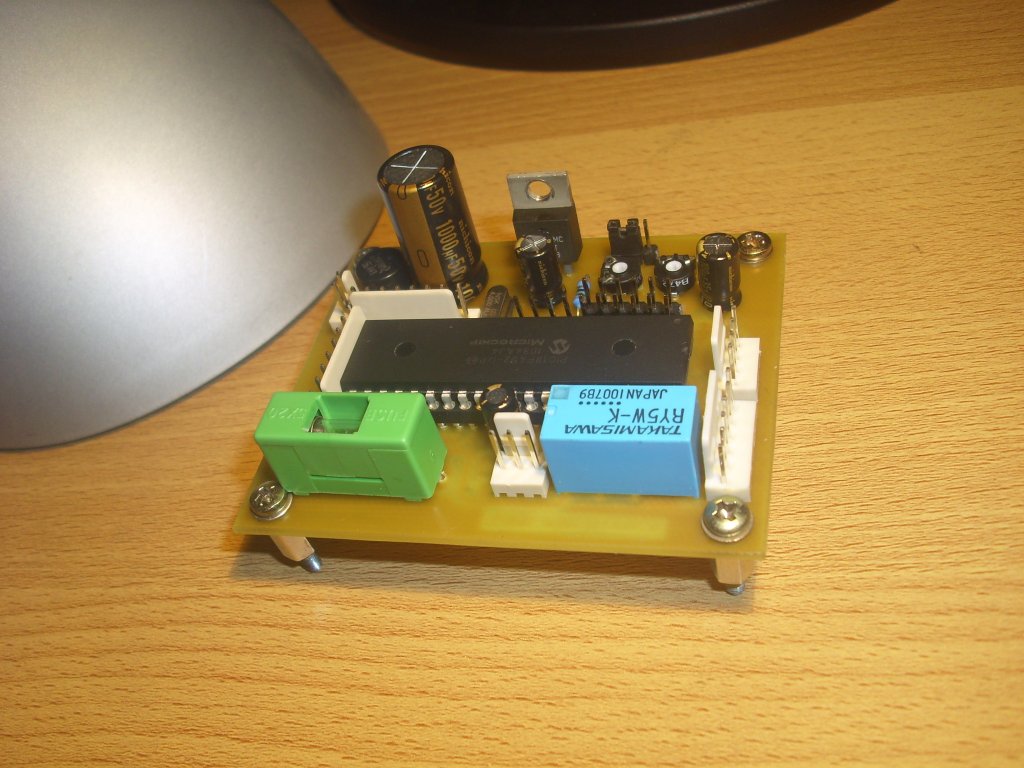

Nyemi fórumtárs segítségével elkészült a PIC vezérlésű CDI előgyújtás vezérlőm, 6V-ra adaptálva.

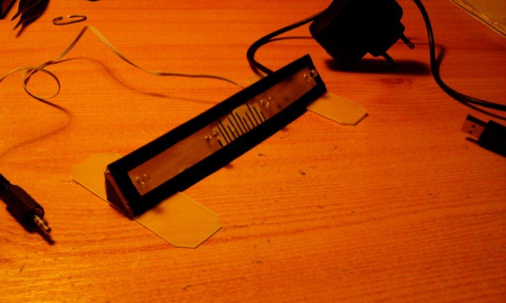

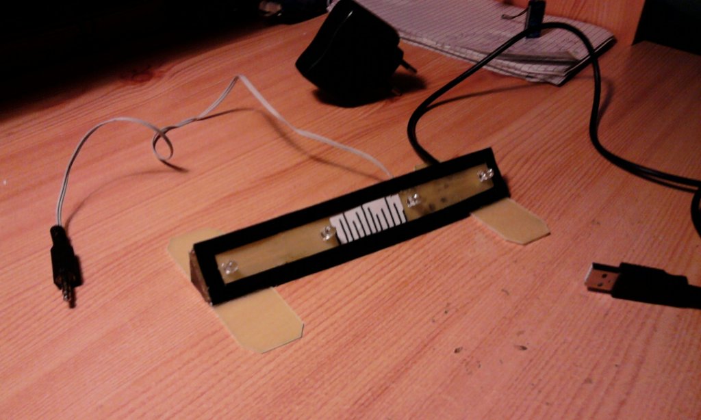

Elkészült az Ütemre villogó Led csíkom, megbízásbol készítettem Jack dugó be és Usb-s a táp azt viszont nem értem hogy pc.re rádugom és zavarja ha pedig sima tápra mármint usb.se ott nem! Music Strob in Blue Led
(#) janikukac válasza Mybuster hozzászólására (») Jan 17, 2012 /
Mert ismeretlen kotyvasztás van az USB-n, és zavarja.
Talán nem kellet volna az USB, és nem lenne gond. A gépet is zavarni fogja, meg ennek se lesz szerintem a legmegfelelőbb...
(#) Mybuster válasza janikukac hozzászólására (») Jan 17, 2012 /
Köszi igen tudom azért van neki egy 5V táp az ne zavarjon hogy usb.s
Akk oké.

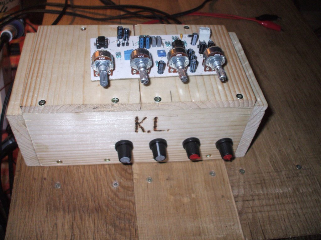

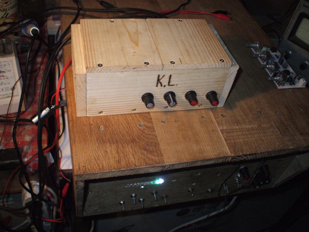

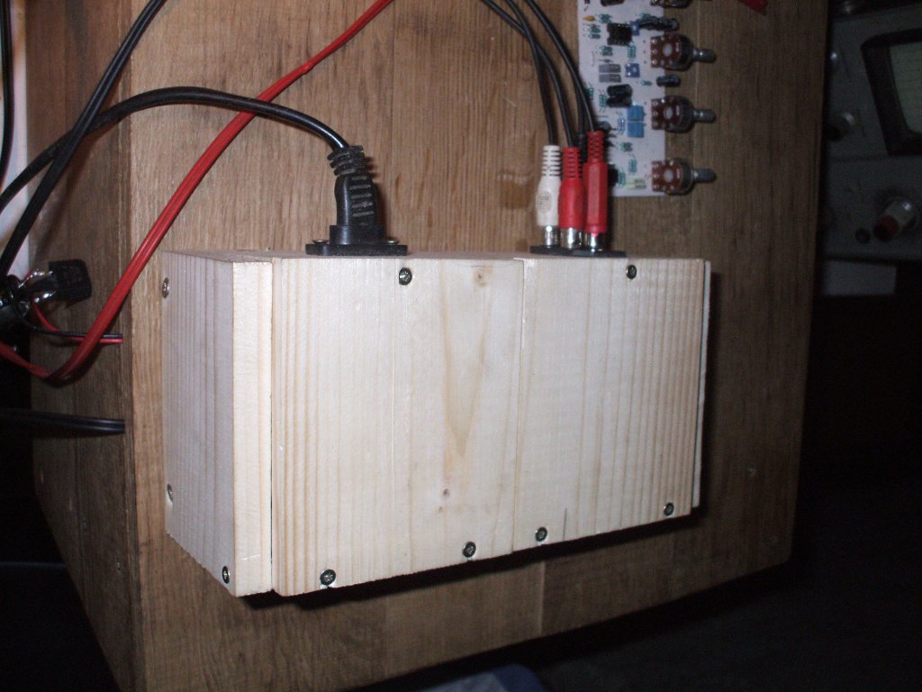

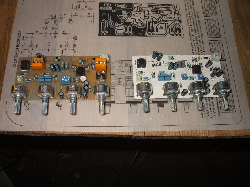

Üdv Minden kedves fórumozó kollégának ! Rég töltöttem fel képeket a műveimből és sokról mar nem is tudok de most sikerült képet készítenem egy nagyszerűen működő hangszínről ! Két példányban készítettem el az egyik be van dobozolva a másik az erősítőmbe kerül ! Amiben nagy segítségemre volt JZoli meg Huba ! A hanga csodalatos íme a képek !

(#) pcroland válasza DJanosi hozzászólására (») Jan 17, 2012 /
Direkt ilyen a doboz, hogy nem megy ki a széléig a lemez?
(#) SALáta válasza DJanosi hozzászólására (») Jan 18, 2012 /
Szépek a paneljaid de a dobozolás nem tetszik. Azon még van mit javítani, panelkészítésen nincs. Szép egyenesen állnak az alkatrészek, panelek szépen le vannak vágva, ahol fúrás probléma van az meg ilyen, nem azt nézed majd a készüléken. Szóval ez a része nagyon szép, irigylésre méltó, a dobozolás meg majd javul, csak annyi kitartásod legyen hozzá mint a nyák készítéshez.
(#) JZoli válasza DJanosi hozzászólására (») Jan 18, 2012 /
Mondtam én, hogy jók lettek ezek a panelok. A doboz meg jelenleg a célnak megfelel, majd később lesz esztétikusabb is. Csak így tovább! Én az elején nagyon büszke lettem volna ha ilyen munkáim lettek volna!
(#) DJanosi válasza pcroland hozzászólására (») Jan 18, 2012 /
A dobozt nem én készítettem ! Azért sikerült ilyenre mert nagyon sürgettem az illetőt ! Üdv:Levente
(#) DJanosi válasza SALáta hozzászólására (») Jan 18, 2012 /
Nagyon szépen köszönöm ezeket a becses gondolatokat ,igyekszem ezután is jobbnál jobb panelokat elkészíteni ! A dobozoláson is majd javítunk ! Viszont engem is nagyon zavar az a feltöredezett panel eléggé sajnálom ,hogy az ilyen gyatrául sikerült ! Üdv:Levente
(#) DJanosi válasza JZoli hozzászólására (») Jan 18, 2012 /
Köszönök mindent ! Tudom majd javítunk a dobozolási technikán ! Üdv:Levente
(#) DJanosi válasza Mybuster hozzászólására (») Jan 18, 2012 /
Üdv! Árnyékolt kábelt használtam volna vagy ez az? Volna egy másik érdekesebb kérdésem mi a zenének a neve amely megy a videó alatt?Üdv:Levente
(#) Mybuster válasza DJanosi hozzászólására (») Jan 18, 2012 /
Hát szerintem árnyékolt mert mikor megbontottam akkor volt benne egy "celofán" kinézetű réteg és valami szövet is! A szám címe : Michel Telo - Ai Se Eu Te Pego (Marco Corona Re-Edit Bootleg)

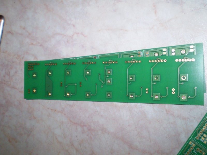

Elkészült egy, kereskedelemben "nem igazán kapható" SMD PIC és AVR programozó adapterkártya "készlet".
16db Pic és 4db AVR tipushoz lett tervezve, HP41c jóvoltából. Kétoldalas nyák, a kontrollereket 3mm-es csavarral lehet rögzíteni a programozás ideje alatt. Ami még fontos, hogy nincs ónozva, így a padek-en nincs az ón miatt "az a kis pukli", így a kontroller nehezebben csúszhat el. Ezért vegyi aranyozással lett elkészítve.
Erről annyit kell tudni, hogy az arany alatt nikkel réteg van, (ezért nagyon jól forrasztható) és ezen 3-6mikron rétegvastagságban az arany. Ami kb. 18karátnak felel meg.
Többször át lett nézve,ellenőrizve a kapcsolás, így remélhetőleg nincs benne hiba.

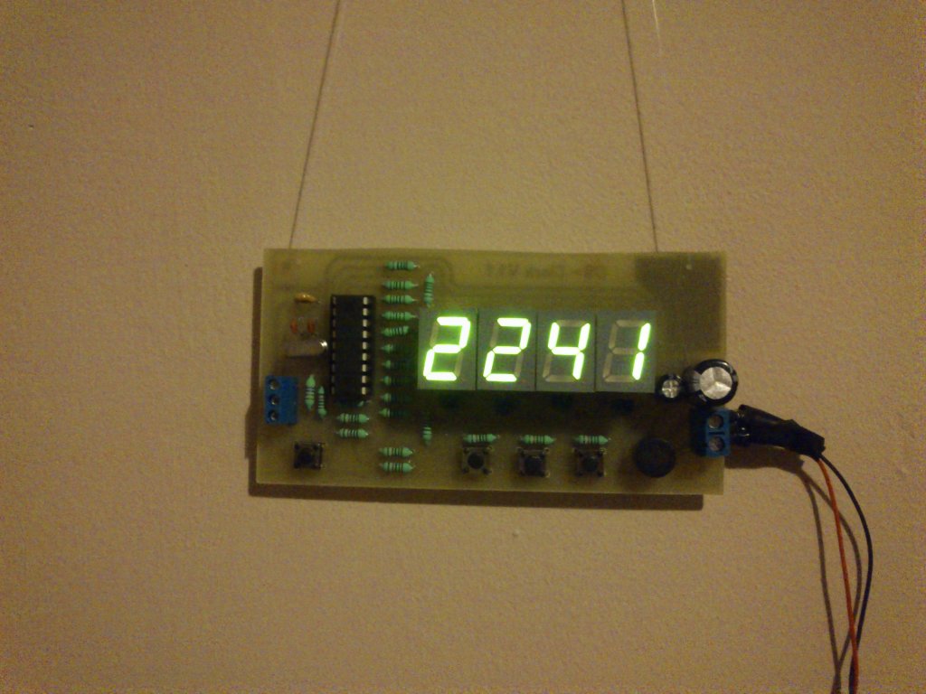

Aztán van egy digitális óra Rumcájsz cikkéből. Két Vicsys-es kapcsolás, egy időzítő és egy LED-es hőmérő.

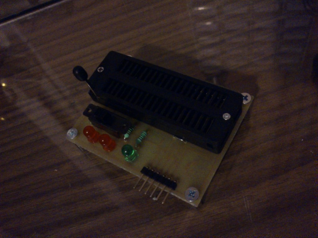

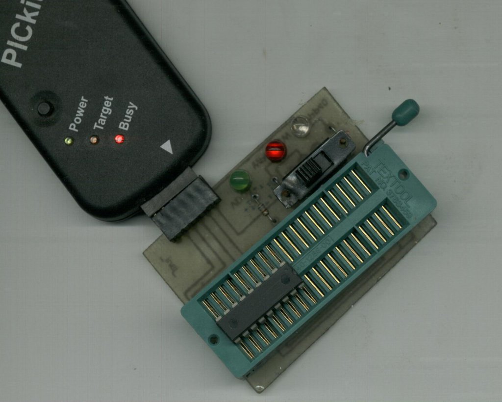

És egy Jani-féle zif foglalatos PIC adapter.
Itt is köszönöm hogy megosztották a munkáikat!

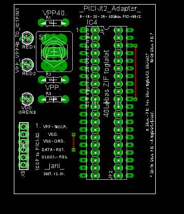

(#) DecebaL válasza pepe091 hozzászólására (») Jan 19, 2012 /
Tetszenek a munkáid, a Pic adapternek a nyák tervét megosztanád én is meg akarom csinálni.
(#) pepe091 válasza DecebaL hozzászólására (») Jan 19, 2012 /
Köszönöm szépen.
A nyákot Jani tervezte, de felteszem ide is.

A programozó adapter terv, ezen látható hogy milyen kontrollerekhez jó.
(#) borvendeg válasza pepe091 hozzászólására (») Jan 20, 2012 /
Szép munka, de ez mire jó?
Nem az áramkörön belül programozol?
(#) Hp41C válasza borvendeg hozzászólására (») Jan 20, 2012 /
Azoknak kell az adapter, akikkel megtörténik, hogy felprogramozott SMD tokos kontrollert kell postázniuk...
