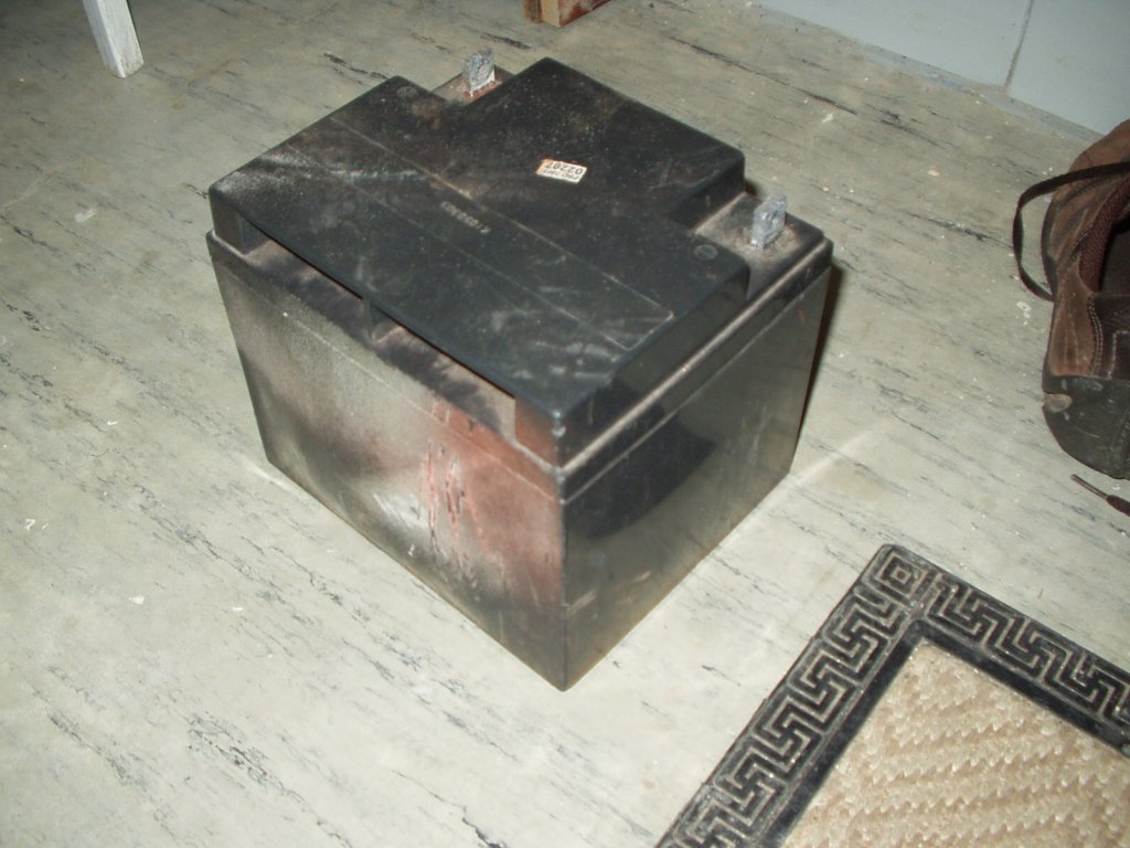

(#) ODU hozzászólása Feb 1, 2012 /
A kezembe került most egy autó akkumulátor ami elég rendesen van lett púposodva. Valószínűleg az autóban az elromlott töltés szabályozó okozta annak idején. A kérdésem az lenne hogy ezt az akkut használhatom-e biztonságosan a felpúposodás miatt. Véleményem szerint nagy benne a nyomás. Attól félek hogy egyszer csak "fel fog robbanni". Beltérben szeretném használni, a szobában. Mennyire biztonságos így használni?
(#) ujfalusi válasza ODU hozzászólására (») Feb 1, 2012 /
Ez az akku már selejt. Azt nem hiszem hogy felrobbanna , de elő fordult már. Az viszont igen hogy elindulsz, meg állsz és nincs tovább. Kellemetlen ilyenkor másik akku után rohangálni. Másra használhatod amig végleg meg nem hal.
(#) ODU válasza ujfalusi hozzászólására (») Feb 1, 2012 /
Nem autóban lesz használva. Épp ma lett belőle kiszedve pontosan ezért. Viszont amíg lehet addig itthon a szobában szeretném használni 12V-os rendszerek teszteléséhez, ami egy kicsit több áramot igényel mint amit egy adapter le tud adni. Szóval nekem csak az a fontos hogy sérülésem ne legyen miatta.
Arra nyugodtan amíg fel nem adja. Tölteni is töltheted a kapacitásának tizedével. Nem robban fel.
Természetesen ezt az akkut már rendesen nem tudod feltőlteni.
Rendben, ez megnyugtatott, már többen is írták hogy nem robban. Be is hoztam a szobába tölteni
(#) ODU válasza (Felhasználó 13571) hozzászólására (») Feb 1, 2012 /
[OFF] Elnézést de némelyik topikba nem írogatnak olyan sűrűn. Illetve nem igazán tudtam, hogy hol érdemes kérdezni.
(#) Inhouse válasza ODU hozzászólására (») Feb 3, 2012 /
Autós akkukban mindig van biztonsági szelep, ez inkább megfagyott, az meg csak akkor lehet, ha olyannyira merült volt, hogy a savszint ezt megengedte. Mélykisütött lehetett, ez az akku sok mindenre nem lehet jó...nekem legyen mondva VRLA- akkut még nem is igazán láttam élőben... :no:
Azt biztos, hogy szelep van benne, attól függetlenül, hogy zárt és felitatott elektrolitos, benne van a nevében...
