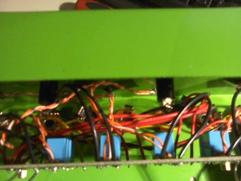

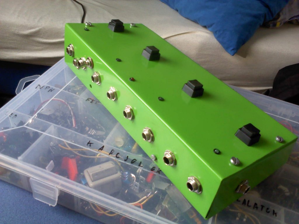

Végre elkészült a hónapokkal ez előtt emlegetett lábkapcsolótábla. Végre sikerült csinálni dobozt neki(számítógép házból lemez, flex, fogó, fényező ismerős). Első körben sikerült egy rossz tápcsatlakozót beszerelni, aztán meg egy kis földelés probléma is akadt, de már tökéletesen működik A titok nyitja 4db 12v-os relé. Mellékelem a képeket.

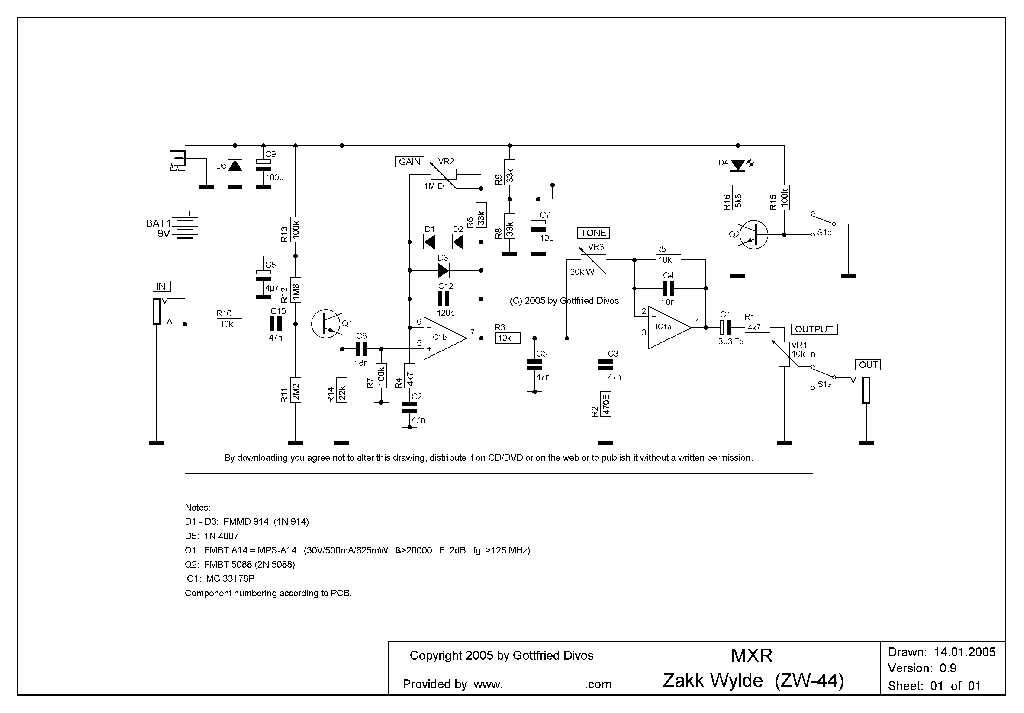

Egy régóta zavaró problémához kérek tanácsot, ami gondolom sokaknak okoz kellemetlenséget. Az effektek ki és be kapcsolásakor hallható koppanást szeretném valahogy megszüntetni, hogy nem menjen a hang kárára. Koppanásgátló áramkörnek meg nincs hely
(#) ZSozsóó válasza Something hozzászólására (») Feb 10, 2012 /
Nagyon egyszerű a dolog. Ez a koppanás mindig akkor keletkezik ha egy csatoló kondenzátor egyik fele pl lebeg a levegőben és azt kapcsolod oda valahová, ahol egy fix potenciál van. Ennek a kondenzátornak fel kell töltődnie és ez okozza ezt a problémát. Ahol kodnenzátor "lebeg" oda köss a lebegő láb és a föld közé 1-2,2M stb értékű ellenállást! Segíteni fog! Zs.

(#) coyote83 válasza Something hozzászólására (») Feb 10, 2012 /
Ajállom tanulmányozd ezt a kapcsolást minden benne van Egyébként nekem akkor koppant kapcsoláskor amikor a tápot kötöttem a kapcsolóra, nem tudom neked hogy van kötve. Lényeg hogy a kimeneti jelet kötöd a kapcsolóra és akkor elvileg nem fog kopogni.

Bár amit ZSozsóó mondott nem teljesen tiszta. Amennyiben több csatoló kondi is van, akkor mindegyik lába, és a föld közé is tegyek ellenállást?

(#) ZSozsóó válasza Something hozzászólására (») Feb 11, 2012 /
Nem ,nem. Az tény, hogy akkor is koppan, ha a tápot is ki be kapcsolod, az nagyon nagy balgaság véleményem szerint. Megnézed az mxr rajzot (sajnos nem túl jól látszik) , a bemeneten van egy kondi, annak a bemenet felöli vége gyakoraltilag a jackre van kötve. Na ODA kell egy ellenállás a föléd felé. Az ebből a hibából fakadó dolgoknál sokat számít, hogy mekkora a kondi, mekkora a bemeneti ellenállás, mekkora az előző effekt kimenetije, esetleg az lebeg-e...Csak a lebegő lábra kell, ami jellemzően be és kimenet...illetve olyan helyen ahol relével, kapcsolóval kapcsolsz valamit. Úgy képzeld el a kapcsolót is, hogy nem 2 diszkrét állapota van, hanem van olyan időpillanat is, mikor "úton van" a két állapot között (váltó kapcsoló esetén) és akkor is előállhat ez a lebegés. Pl ENGL erősítőknél gyakori a csatorna váltást úgy megoldani, hogy relékkel fokozatokat iktatnak ki, gyakorlatilag ilyen true bypass megoldásokkal. Ők is ezt csinálják, kijönnek az anódból 22-47nF el, lezárják föld felé 4,7M val és utána van a kapcsoló meg minden más, ami befolyásolja nagyban a frekvencia menetet. Kb ennyi, tápot meg ne kapcsolj ,az nem jó ötlet! Zs.

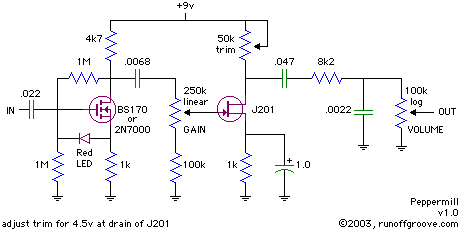

Most nem tudom hogy mitévő legyek, mert van egy effekt, aminek a kimenete és tápja egy dpdt-n van. Így nem kell a dobozra táp kapcsoló, és így tudtam rakni visszajelző ledet amikor megy az effekt. És a dobozt nem szívesen fúrkodom, mert nemrég lett festve, egy fényező ismerősöm által. Plusz még nehezítő körülménynek elem is van benne, meg hálózati adapter csatlakozó, és a hely is nagyon kicsi:S a (kapcsolást mellékelem)
