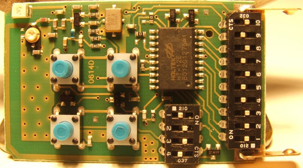

Az adó képét csatoltam. Közben kiderült,hogy a kódok megfelelők,csak a frekvencia tér el és ezért nem tudja feldolgozni. Most már csak azt kellene megoldanom,hogy a frekin változtassak. Üdv. Ottó
Az adó oldalon a frekvencia meghatározó elem többnyíre fix, nem hangolható kristály, SAW szokott lenni, itt a hangolás nehezebb A vevő oldalon egy egyszerű vevő szokott lenni, ezt könnyebb hangolni. Ha a nyák mindkét oldalát látnánk, többet lehetne mondani.
Az EPCOS feliratú fémtokban van a rezonátor.
A "HT-12E" 16,17-es lába között lévő ellenállás határozza meg a frekvenciát. Az adatlap szerint itt néhányszor 100 kohm ellenállás kell. Az adott panelen az SMD jelzése "360",ami 36 ohm-ot jelent. Még nem mértem meg,de inkább 360 kohm lenne a megfelelő. Akkor pedig "364"-nek kellene szerepelnie. Lehet,hogy a kínaiak más jelölést használnak,mint a megszokott szabvány?

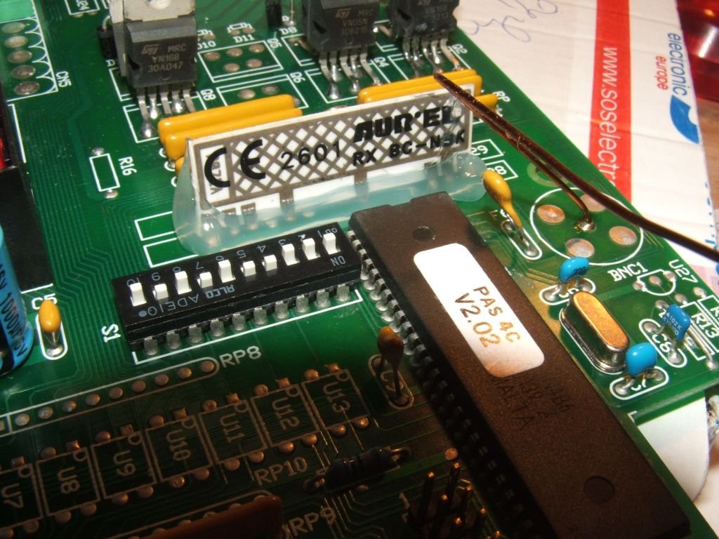

Holnap kiforrasztom az ellenállást és 1Mohm-os potit kötök a helyére és megpróbálom a dekódolóra hangolni. A dekódoló, mint korábban írtam egy processzor. A képét csatoltam.
Szerintem a HT12E az csak enkóder. Annak a frekvenciája, csak a vivőfrekvencia, ahhoz még kell valami RF jószág is. De a vivőfrekvenciának (38 kHz) is meg kell egyezni mindkét oldalon.
Igen csak rosszul fogalmaztam.
A vevő szépen veszi a HT12E jelét,csak mivel a jelek szélessége jelentősen eltér az eredeti távkapcsolóban alkalmazott jel szélességéből,ezért az MC nem tudja értelmezni. Valójában a "0",illetve "1' szélességét szeretném megváltoztatni,annak reményében,hogy így az új adóval is lehet vezérelni a "kütyüt".
Itt már passzolok, a jelzéseket ismernie kellene a mikrovezérlőnek, hány 38 kHz -es periódus mit jelent.
Az ellenállás kiforrasztva 1.2Mohm-os értéket mutatott.
Az ellenállást végül is 1.5 Mohm-ra változtatva a dekóder elfogadta a parancsokat. Közben persze voltak kitérők,mert a több ellenállásból összerakott ellenállás hálózat már járulékos induktivitást is bevitt,így nem lett "szép" a jel alak és hiába volt megfelelő a frekvencia a torzulás miatt nem tudta feldolgozni a dekóder. Sajnos a távkapcsoló dobozát a gyártó a két fél összepattintása előtt "még" ragasztóval "ellátta",így a szétszedés látható rajta,de legalább működik.
