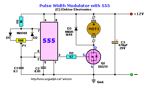

A következő a problémám. Nem tudok rájönni hogy termisztor van e benne vagy hőelem. Csak a hegyen tudok ellenállás mérni, a "hőelemnél" a hegy melegítésének hatására szépen folyamatosan 1mVról emelkedik 2 mV-ra. A pákát 12 voltról szeretném használni. Tudtok e valami tanácsot adni? Már kipróbáltam hozzá 2 kapcsolást is de mindkettőnél ugyanaz történ. A páka baromira felmelegszik úgy hogy gyufát lehet róla gyújtani akárhogy is állítgatom a potikat. Ha sorba kötök vele 1 autós izzót akkor már nem annyira melegszik fel de még így is jóval melegebb a kelletnél és ugyanúgy nem reagál a potméterek átállítására. Az utolsó kapcsolás amit megépítettem hozzá az ez volt: http://www.hobbielektronika.hu/forum/files/b6/b6870ea406dfb77785d0b...da.gif
Váltó 12V-ról üzemeltetném. Esetleg valakinek valami ötlet hogy mit tehetnék vele? Már arra is gondoltam hogy 555-ből megépítem hozzá ezt: http://www.hobbielektronika.hu/forum/files/75/753548e7ab25f09f8294f...7f.gif de sajnálnám hogy nem hőelem vezérli. Előre is köszönöm a segítséget.

(#) mekkmesterke válasza vzoole hozzászólására (») Ápr 10, 2012 /
Hát ezt most már így tudva biztos hogy még jó sokáig harcolhattam volna a vezérlésemmel
