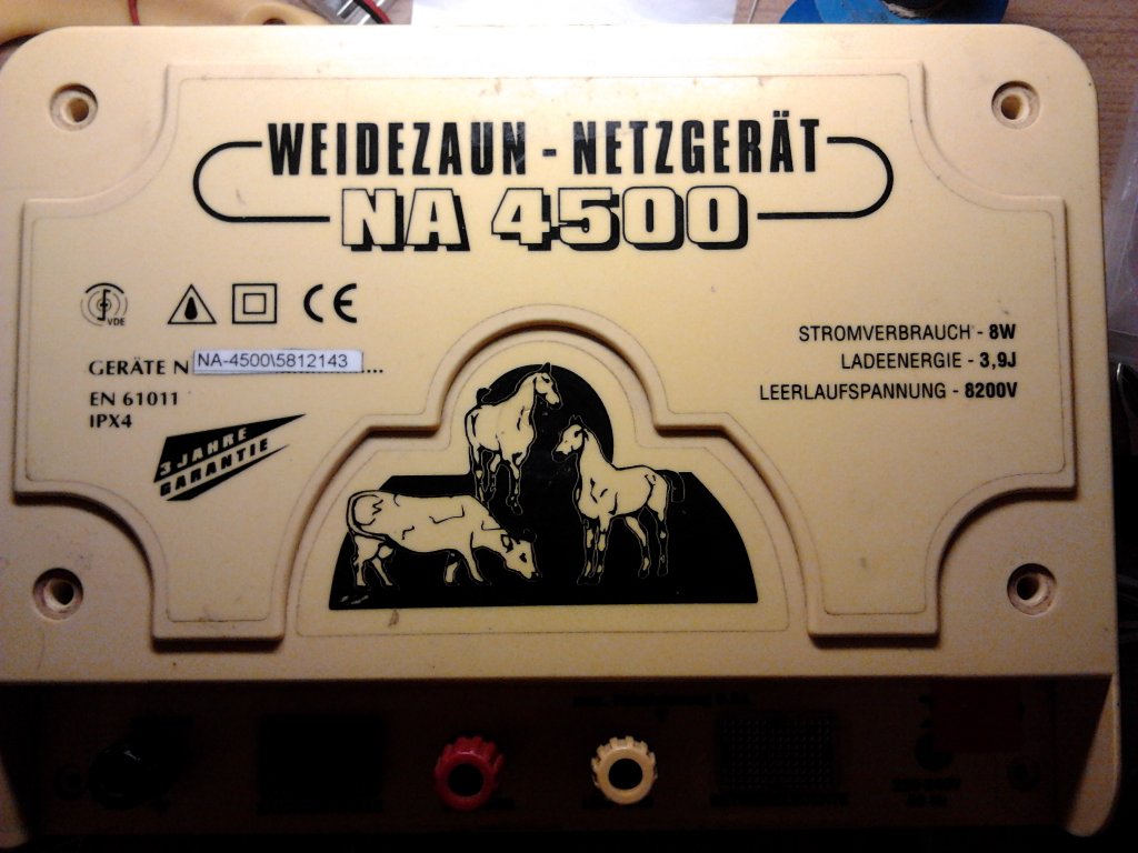

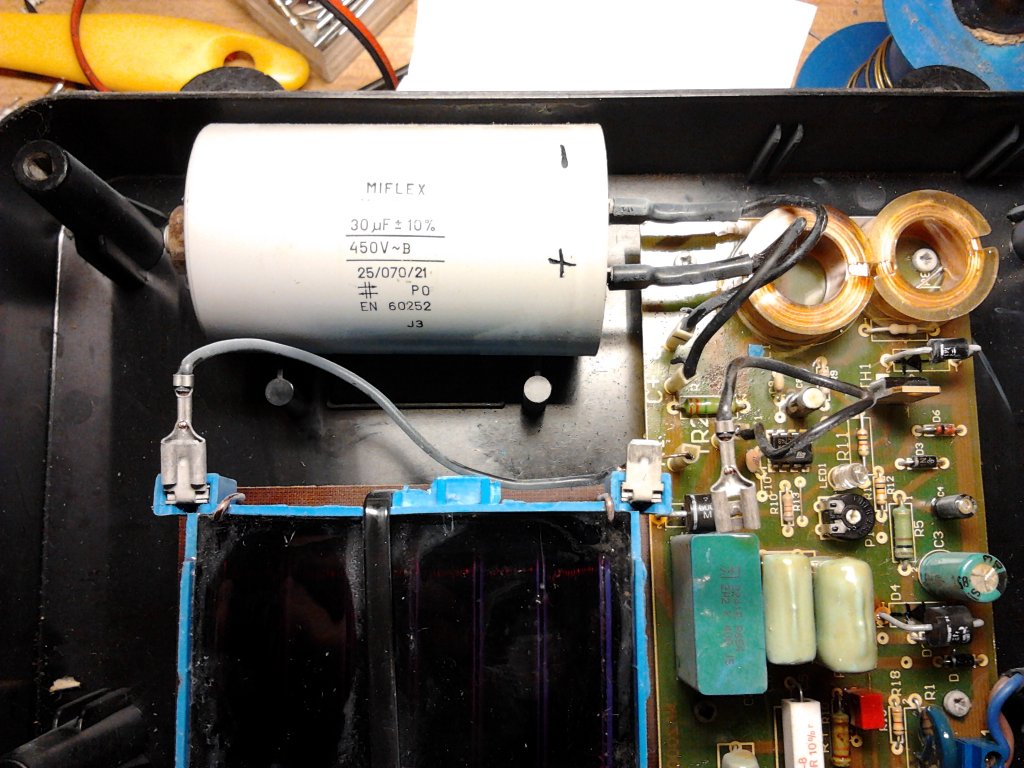

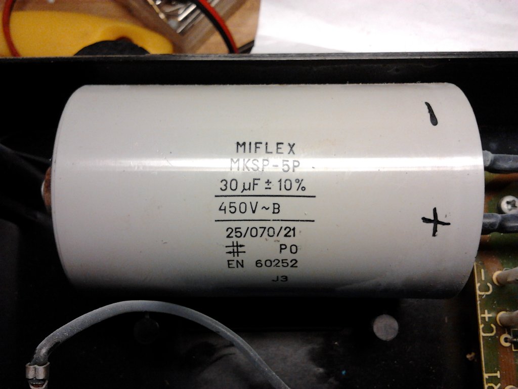

35µF kondi 450V-ra töltve 3,5J energiát tárol. A trafó hatásfoka se nagyobb mint egy, inkább jóval kisebb. Hogy lesz ebből akkor 3,9J?
(#) dizi válasza ötfelezős hozzászólására (») Ápr 19, 2012 /
íme egy energia gép
http://www.allattartas.hu/?mod=termeklap&id=56850
Szerintem ezen a téren nincs korlátozás,te is láthatod és meg is vásárolhatod.
(#) dizi válasza asdasd. hozzászólására (») Ápr 19, 2012 /
Úgy, hogy ez van a dobozra írva, mert én egy gyári készülékről beszélek.
Képet majd mellékelem kb 23:00 körül.
Hello
Íme a képek.
Igaz rosszul emlékeztem nem 35 hanem 30 mikró.

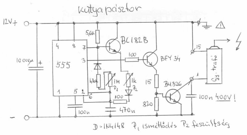

Kezdő kérdésekből átírom ide:

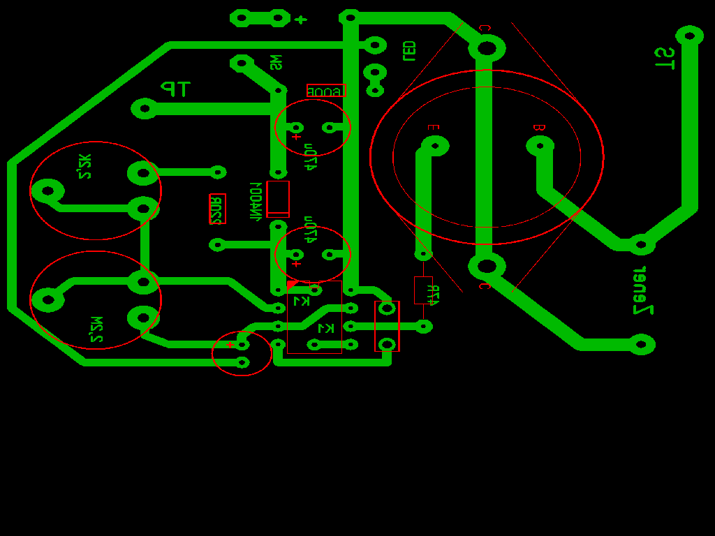

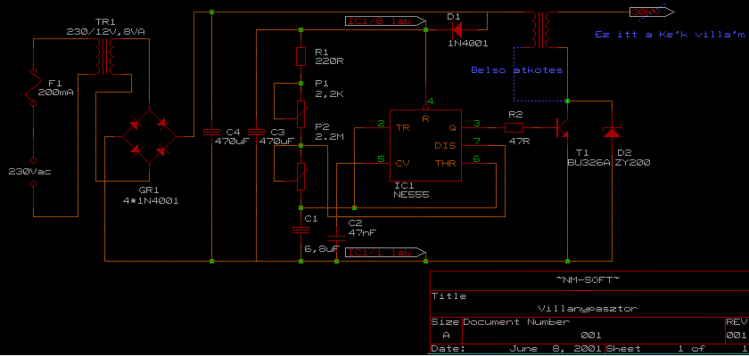

Egy olyan kérdésem lenne, hogy az NPN és PNP tranzisztorok között mi a különbség? Nem fizikailag értem a kérdést, hanem hogy vezérlésben van-e valami különbség.
Konkrétan az a problémám, hogy egy villanypásztort szeretnék építeni 555-el. Már meg is csináltam, csak kalibrálni kellene az 555 kimenetét.
Ha ezzel a progival számolok, akkor sehogy sem tudom a kitöltést 50% alá vinni.
Jelenleg a C-m 1uF, a C2 47nF, a C3 pedig 470uF.
Az egész áramkör 12V-ról üzemel, a 3-as lábon van egy 47R ellenállás, de utána sajnos csak 0,7V-ot mérek, ami nem nyitja ki szerintem a tranzisztoromat. (BU208A) Illetve a tranzisztor kollektora és emittere között van egy ZX200 zéner, de nem tudom melyik fele az "eleje".
No, de a legnagyobb gond ugye itt az 555 és a tranzisztor között van, mivel ha a kitöltést 99% körülire felhozom, akkor ~1sec ideig van magas jel a kimeneten és ~10ms ideig van alacsony jel. Kérdésem konkrétan az, hogy ezt a tranyót vajon így lehet vezérelni? Vagy meg kéne fordítanom valahogy a jelet?
Jelenleg egy led van kötve az 55 kimenetére, azzal látom, hogy jön ki a jel, de a tranzisztort a 0,7V már nem nyitja ki. Gondolom egy kisebb ellenállás kéne oda. De mekkora? Elézést a sok kérdésért egyszerre, de ez az első komolyabb "építményem"
Nyákrajzot tudok mellékelni, meg kapcsolási rajzot is, de a tranzisztorom és a zénerem eltér a kapcs rajzon feltüntetettől, mert olyat nem kaptam és nincsen 230-as trafó + gaetz, hanem direktbe 12V-ról üzemel.
Sajnos a nyákrajzon fordítva van az 555, szóval hátulról kellett ráforrasztanom De az a rész működik, ott nincs gond (csak gondoltam szólok, ha valaki utánépítene)

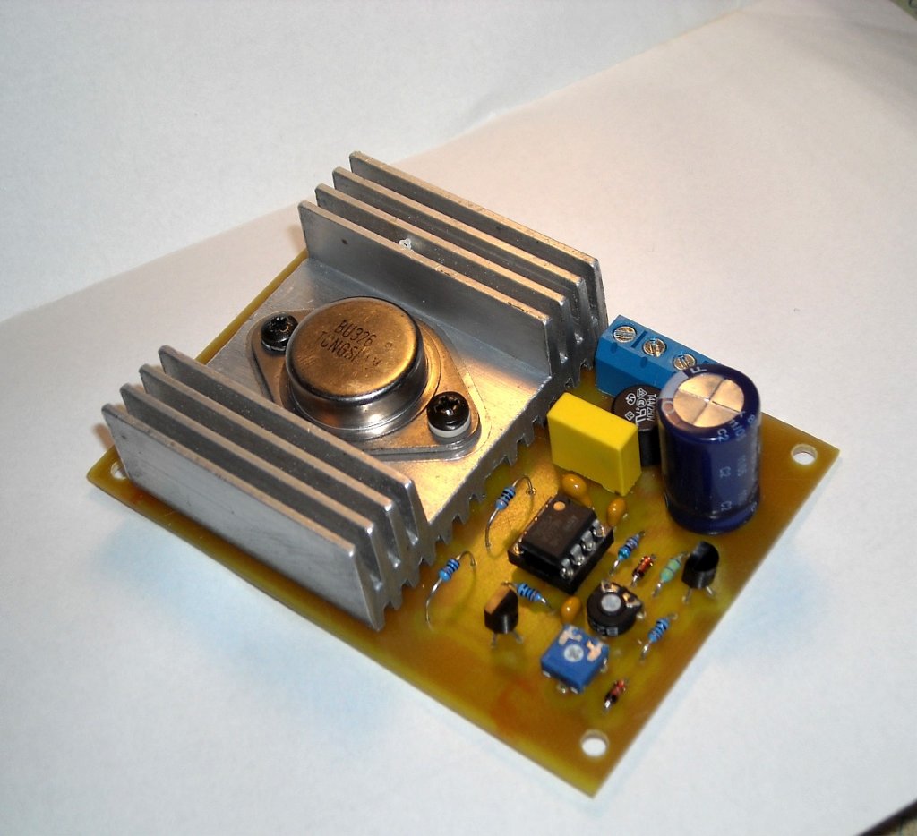

(#) Raiden válasza vicsys hozzászólására (») Ápr 21, 2012 /
Hy Vicsys
Kapcsolási rajzát h találom mert lehet , hogy vak vagyok de nem találom, meg ha fel tudnád rakni a NYÁK rajot az nagyon kafa lenne. Köcc

(#) vicsys válasza Raiden hozzászólására (») Ápr 21, 2012 /
Csatolom.

(#) Adamyno válasza vicsys hozzászólására (») Ápr 21, 2012 /
És jó lett?
Ha igen, akkor kérnék mjd egykis segítséget, az enyémet kéne módosítani valahogy, mert nem működik
Egyszerűen nem tudom kalibrálni az 555-öt sem, meg azt sem normálisan, meg a trafó sem ad szikrát. Lehet, hogy rosszul kötöttem be? Trabi trafó (6V) 15-ös lábát a +12V-ra kötöttem, 1-es lábát meg a kimenetre.
Ez elvileg úgy működik, hogy feszültségtüskét ad a trafónak nagyon rövid ideig, miután ez megszűnt önindukció miatt ad ki szikrát.
Egyik gondom a feszültség tüske előállítása, mert pont fordítva működik a dolog. Feszültség-hiány tüskét lehet vele csinálni
Itt csatoltam a lényeget
